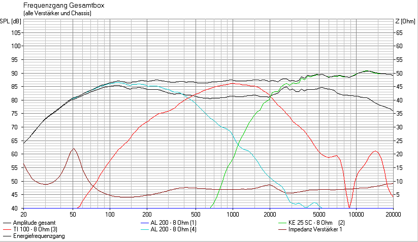

Simu Classic200, Wo ist der Fehler??
  • cuchlorid
    • 02.12.2007
    • 91
    Ich habe mal zum Vergleich die Classic200 simuliert , sieht irgendwie nicht so toll aus.
    Wo ist mein Fehler???
    gruß Heiko

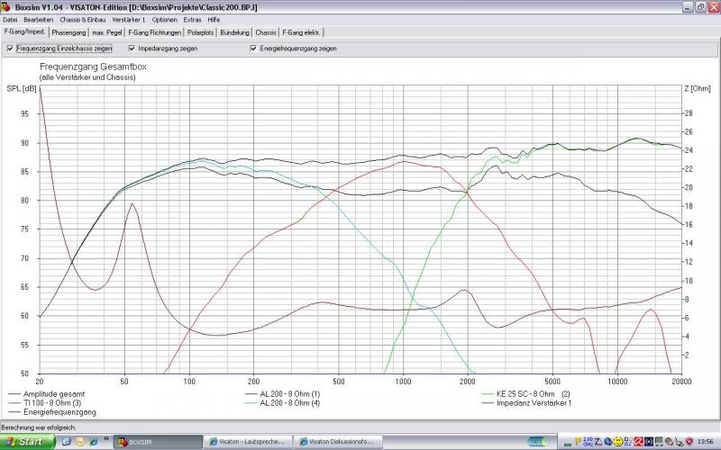

    Hier die Boxsimdatei.........
      Habe die Positionen der Treiber, die Volumina und die Abstimmfrequenz an die Visaton-Vorlage angepasst, sowie in der Weiche einen Tipfehler und einige Widerstandswerte von Spulen korrigiert. Recht viel hat sich nicht geändert, der Hochton ist auf dem Frequenzschrieb immer noch einen Tick zu laut, aber Simulation hat eben seine Grenzen. Das mit dem Pegel der KE wurde auch schon gelegentlich erwähnt, daß es da wohl Abweichungen geben soll (zuletzt glaube ich im Silvio´s Concorde CB Thread).
      Was genau gefällt Dir denn an der Simu eigentlich nicht?

        Danke Chaomaniac
        Mich hat der starke Anstieg im Hochton gewundert.
        Ich wollte einfachmal ein bißchen vergleichen zu meinen.
        Da bin ich - Trotz linearer Simu- am überlegen den HT noch abzuschwächen.
        Gruß Heiko

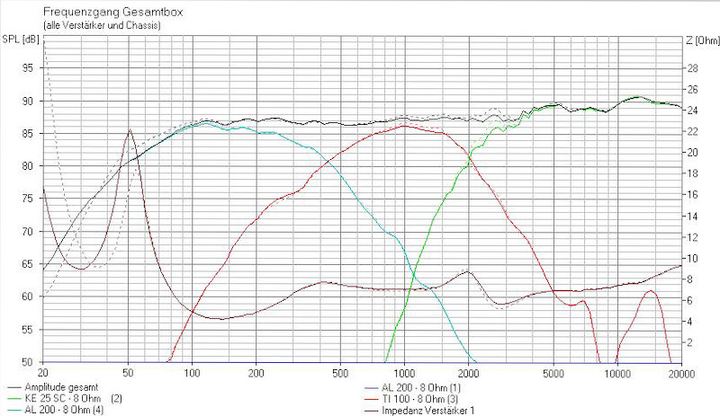

          Wenn man einen Maßstab wählt (40 dB bis 110 dB), der mehr unseren normalen Frequenzschrieben entspricht, dann sieht der Hochtonanstieg nicht mehr so stark aus.
          Admin

            Übrigens ist in unserer Messung der Hochtöner bei 10 kHz auch zwei dB lauter als bei 1 kHz:

                  Deine HMS1 sieht in der Simu sehr gut aus. F-Gang, Bündelung, Energie-F-Gang prima. Nicht prima: Impedanz bei 150 Hz zu niedrig (aber wenn es der Verstärker packt, ist es ok) und Phasengang MT-HT und damit F-Gang unter Winkeln könnte etwas besser sein. Aber ich hab jetzt Krümel gesucht.

                      Wir überlegen, ob wir den Hochtöner weiter absenken sollen. Und zwar ganz links mit einem zusätzlichen Widerstand 1,0 Ohm und einer Erhöhung des 2,2 Ohm auf 3,3 Ohm. Das werden wir mal testen.
