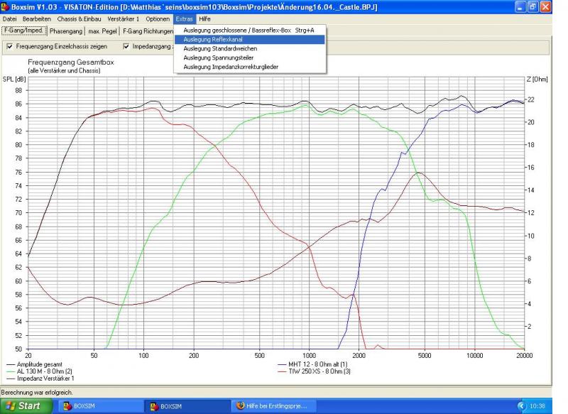

      Reflextunnel berechnen
      das geht sehr komfortabel mit Boxsim!

        also wenn ich alles richtig gemacht habe muss der Reflexkanal bei 7 cm durchmesser 9cm lang sein und das mit den 33 Liter Volumen kommt dann auch hin. Villeicht kann einer von euch mal den Lautsprecher simulieren und mir bestätigen was ich berechnet habe.

            33 Liter sind für den W170S recht großzügig, für viel Tiefbass aber o.k.. Ohne die genauen Abmessungen deiner Box zu kennen komme ich per Boxsim auf Abstimmfrequenzen von ca. 44 Hz für den Kanal mit 7cm Durchmesser und 9cm Länge. Das ist noch höher als die Alto II und wäre mir auf jeden Fall zu hoch abstimmt. Ich würde die Kiste eher auf 30 Hz abstimmen.

              Also es handelt sich um den W170s 4Ohm,da mein Hochtöner auch 4 Ohm hat, wobei es sich um den kleinen Magnetostaten von Bohlander ung Graebener handelt. Die Abmessungen der Schallwand betragen 110 cm in der Höhe und 22cm in der Breite, die Tiefe beträgt ca. 30cm. Wenn ich unter Extras in den Rechner für den Bassreflexkanal gebe ich 7cm durchmesser ein und eine Länge von 9cm und unten das Volumen mit 33 liter woraus sich eine frequenz von 39,47 Herz ergibt. Wie berechnet man das Bassreflexvolumen , wenn ich das richtig verstehe geht man unter Extras Geschlossen Gehäuse,Bassreflex gibt dort das Volumen für Bassreflex ein und überträgt die angegebene Abstimmfrequenz nach Chassi und einbau in den Reiter Gehäuse und Impedanz. Bei der weiche habe ich mich auf eine Trennfrequenz von 2500Hz festgelegt, wobei ich mit den Werten die der Weichenrechner ermittelt nicht hinkomme. Da muss man wohl noch selber Hand anlegen.

                @Philip: Die Vorgehensweise für die Gehäuseberechnung ist richtig.
                Die Werte, die das Weichenberechnungstool ausspuckt, sind mit Vorsicht zu genießen, sie gelten nur für ein ideales Chassis mit linearer Schalldruck-und Impedanzkurve - die Weiche muss auf jeden Fall an die Chassis angepasst werden.

                    Vielleicht sollte ich das in Boxsim nochmal deutlicher machen: Das gesamte Menü Extras ist nicht viel mehr als die Umsetzung von Formeln aus der Zeit als man zur Lautsprecherberechnung Stift, Papier und evtl. einen Taschenrechner zur Verfügung hatte. Sie enthalten z. T. sehr heftige Vereinfachungen.
                    Einzige Ausnahme ist die Berechnung der Abstimmfrequenz basierend auf den Kanalabmessungen, der Kanalposition und der Gehäuseinnenabmessungen. Da habe ich etwas eigenes Gehirnschmalz investiert und deshalb funktioniert es auich mit höherer Genauigkeit als die alten Formelns aus der einschlägigen Boxenliteratur.
