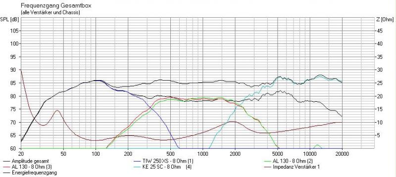

    Moin,
    ich hab' da mal ne' Frage!
    Was haltet Ihr davon einen Lautsprecher, wie im angehängten projekt beschrieben, aufzubauen?
    Ich weiss, Seitenbass ist kritisch......
    Ich hab' hier die Alpha 170 stehen, welche aber m.M. nach zu wenig Tiefbass produziert. Ebenfalls befinden sich hier 2 alte, aber intakte TIW250 die ich gerne verwenden möchte. Ne' Conga waere mir zu breit, bzw. kriege ich nicht genehmigt. Als Hochtöner kämen G20SC oder G25FFL in Frage.
    Den AL170 würde ich auch gerne verwennden, da er ja in der z.Bsp. der Elevation ebenfalls ganz gut funktioniert.
    http://rapidshare.com/files/14305705...fj_v2.BPJ.html
    Könnte die Simu bzw. die Box so funktionieren, oder seht Ihr noch Verbesserungspotenzial?
    Vielen Dank
    Gruss
    Fj

    Ziemlich deutliches Optimierungspotenzial würde ich da noch sehen. Sieh dir mal die Richtungsfrequenzgänge an .. und das Phasenverhalten ... und den merkwürdigen Umstand, dass der Enegiefrequenzgang den Achsenfrequenzgang stellenweise überholt ... usw..
    Ich weiß nicht, was eine Alpha 170 ist, aber eine VIB 170AL bringt in 32 Liter sehr viel Tiefbass.

      @UweG
      Danke für Deine offene Kritik!
      Ist halt' mein erster echter Versuch was eigenes zu konstruieren.
      Die Alpha 170 ist der Vorgänger der Vib170 (denke ich)
      http://www.visaton.de/vb/showthread.php?t=7652
      Hab' mich da ein wenig falsch ausgedrückt...
      Ja, Tiefbass hat sie, aber ich möchte den AL170 unten herum entlasten,
      damit das ganze ein wenig lauter kann.
      Der AL170 kommt da schon ziemlich früh an seine Grenzen.
      Ich werd' wohl nochmal von vorne anfangen. :
      Vorbild für mich war die Mezzoforte, halt mit hochwertigeren Chassis.
      Nochmals Danke
      gruss
      fj

        Hab mal nen Vorschlag erstellt.
        http://www.boxsim.de/Bilder/2008/tiw250+AL170+G20SC.BPJ

                    Eben gerade fällt mir auf, dass ich im Thread nirgends darauf hingewiesen habe, dass die Boxsimdatei aktualisiert ist.
                    Ein spezielles Simulationsproblem beim Seitenbass ist mir eigentlich nicht bekannt, bis auf den Umstand, dass die tendenziell eher ungenauere 90°-Kurve beim Seitenbass zur 0°-Kurve wird.
                    Beim Messen einer VOX z. B. gibt es das Problem, dass man im Bass nur schlecht nahe ran kann, weil dann die Abstände der Chassis zum Mikrophon zu unterschiedlich werden, andererseits aber auch nicht weit weg kann, weil dann der Raumeinfluss im Tiefbass auch im RAR nicht mehr vernachlässigbar ist.
