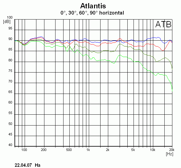

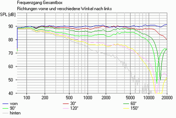

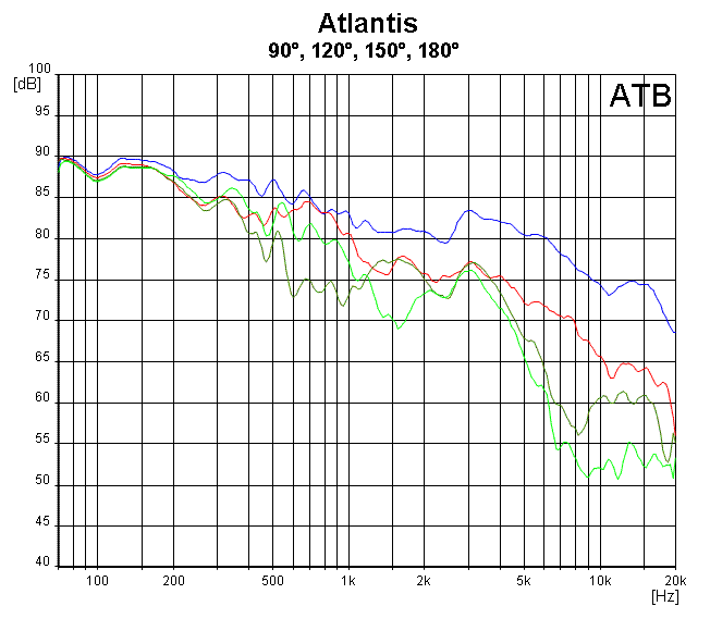

                Vergleich "Atlantis"
                Hier nun der Vergleich zwischen der Simulation und der Messung. Ich habe beide Kurven auf 90 dB kalibriert. Die ungewöhnlich breite Abstrahlung der KE bei sehr hohen Frequenzen kann Boxsim natürlich nicht wissen und kommt deshalb bei 15 kHz zu einer starken Abweichung (wenigstens erkläre ich mir das damit).
                Interessant ist auch, dass bei 3 kHz die 30°-Kurve bei der Simu und auch bei der Messung leicht über der 0°-Kurve liegt. Ein sehr gutes Simulationsergebnis finde ich.
                Simulation:
                Messung:
                Admin
