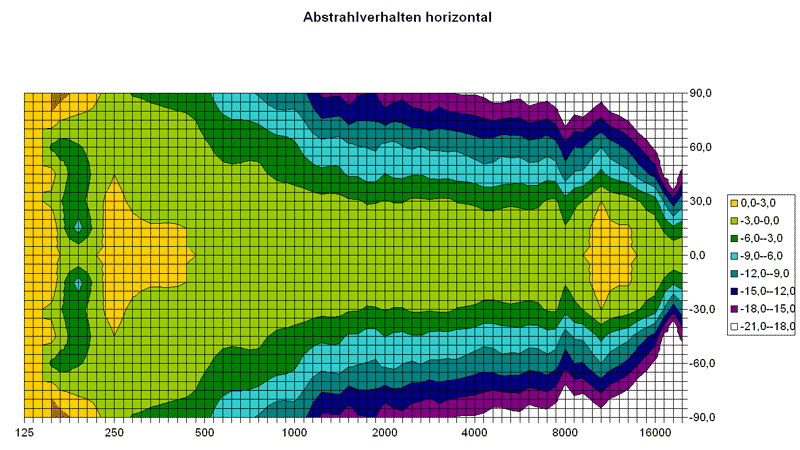

    Isobarendiagramm
    man kennt aus der Production Partner und auch sonst von Anselm Goertz und Monkey Forest-Messungen die Isobarendiagramme, die schön das Abstrahlverhalten veranschaulichen.
    Es werden dB Dämpfung angegeben. Relativ zu was? Wird die Messung auf Achse als 0dB gesetzt, egal wie ihr Frequenzgang aussieht?
    Wird 0dB@1kHz@ 0° genommen? Wer weiß etwas darüber?

      @Farad: Du bist nicht der erste der danach fragt. Ich habe auch vor, das irgendwann mal einzuklappern, muss aber zu bedenken geben, dass die Winkelauflösung in Boxsim nur 30° beträgt. So schön wie hier sieht es dann nicht aus.

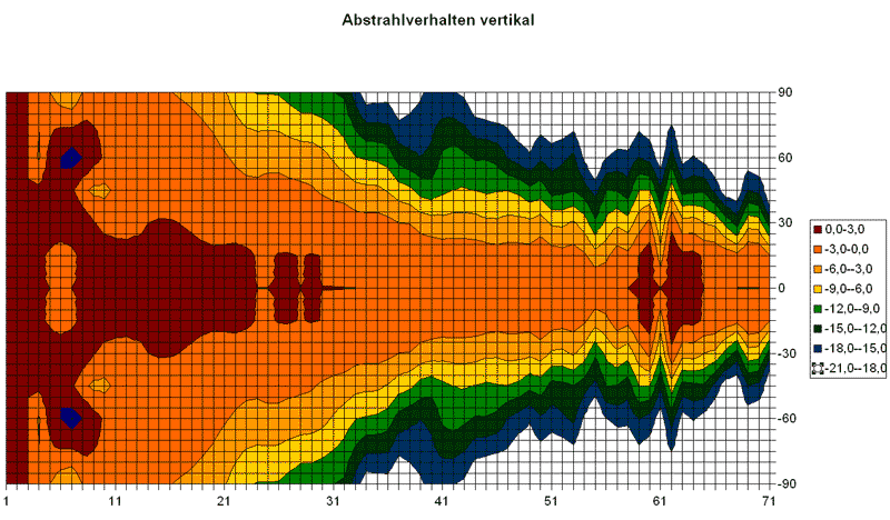

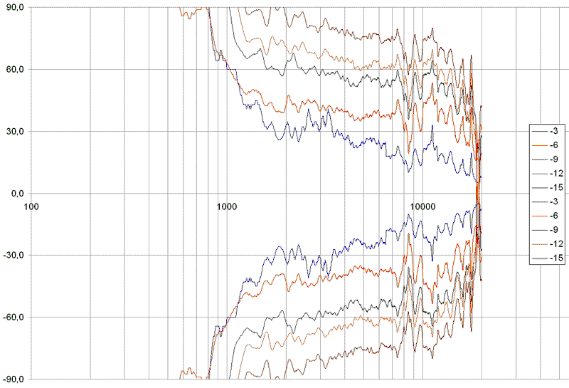

          ich versuche mich gerade daran, sowas aus Winkelmessungen zu errechnen. Derzeit probier ich das mit Excel, scheint aber weniger geeignet. Evtl. kann man in Matlab was machen, das hab ich aber ned hier...
          So sieht es in Excel aus:

              geht definitv mit Excel. Die "originalen" Isobarendiagramme sind auch mit Excel erstellt, nachzulesen auf der Homepage von Monkey Forest.
              In Excel unter -> Diagramme -> Oberfläche.

                  @Farad: Danke für den Tip. Habs hingekriegt... Leider weiß ich jetzt nicht, wie man die Farben der einzelnen Bereich ändern kann... Hast Du dazu auch noch eine Idee...??? Ich habs nun schon ne gute Stunde versucht!

                    Direkt in der Legende auf den Farbklotz, nur er darf markiert sein. Dann kannst du mit Rechtsklick die Farbe ändern.

                      im Monkey-Forest-style:
                      im Ralph-Limmer-style:
