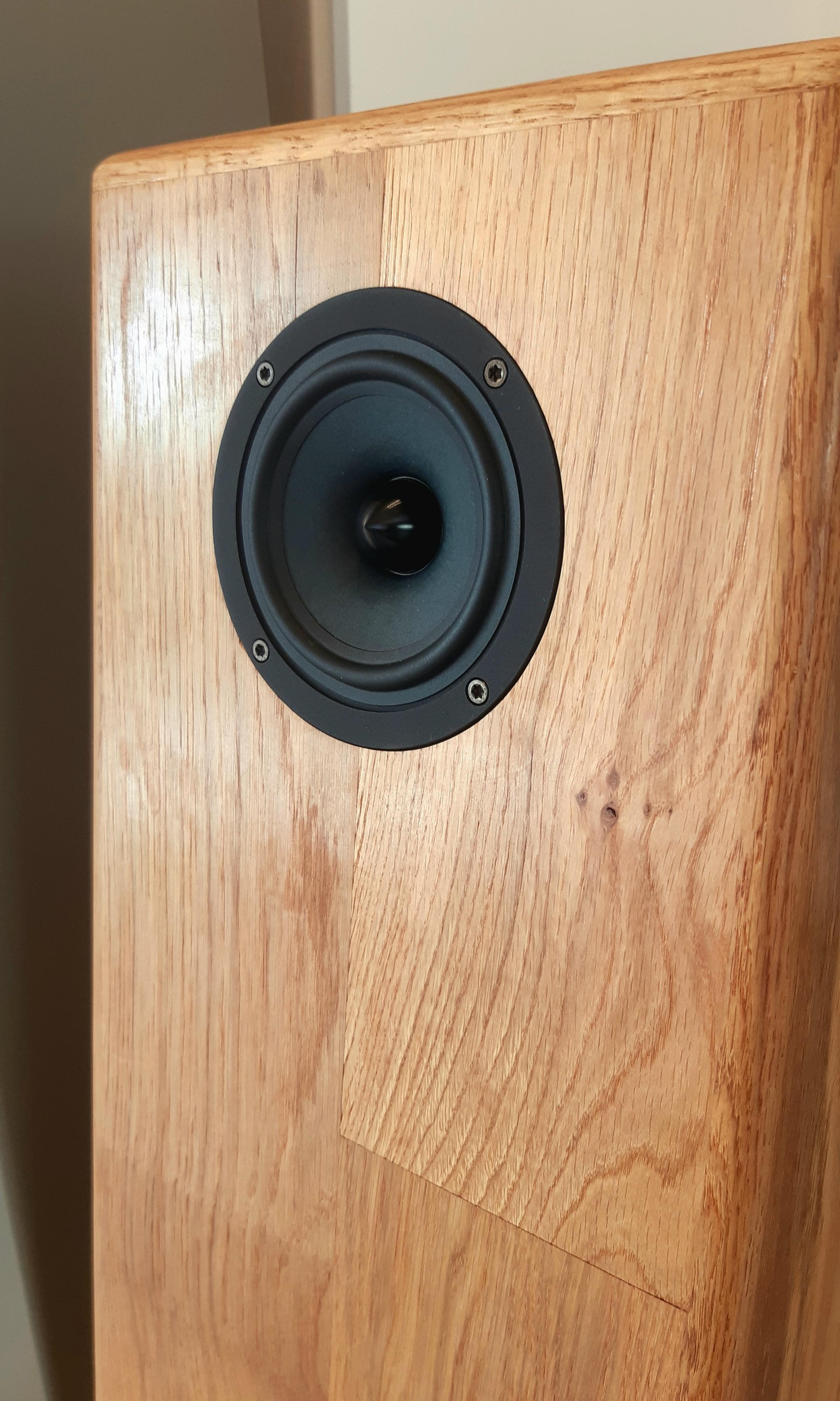

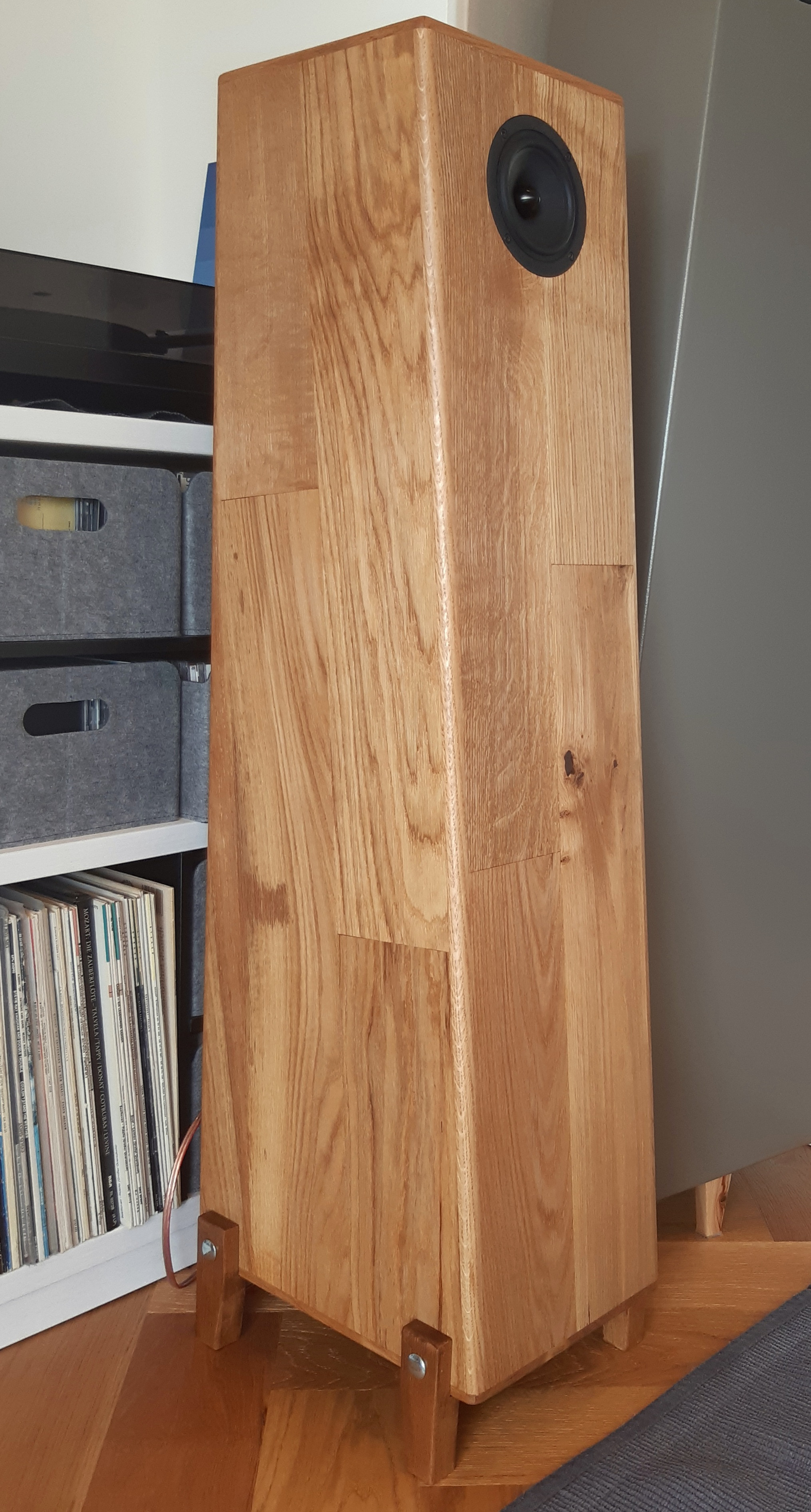

    Neue mittelgroße Standlautsprecher/Exponentialhörner mit Visaton high-end Breitbändern von Privat zu verkaufen. Die Lautsprechergehäuse sind Unikate und so konstruiert, dass sich der innenliegende Schallkanal auf einer Gesamtlänge von 1,90 m exponentiell erweitert und bodennah in den Hörraum ausstrahlt. Damit wirken Boden und Wand als Teil der Schallführung und verbessern die akustische Ankoppelung an den Hörraum erheblich. Die Gehäuse sind in massiver Sandwich-Bauweise aus 12 mm MDF-Platten und 12 mm Eichen-Parkettdielen gefertigt. Die miteinander verklebten Plattenwerkstoffe weisen eine Gesamtstärke von 24 mm auf. Dadurch wird eine hohe innere Dämpfung erzielt, was unerwünschte Schwingungen der Gehäusewandung auf ein Minimum reduziert. Die Druckkammer hinter dem Treiber ist als dreieckiges Prisma ausgebildet, um stehende Wellen und ungünstige Reflexionen weitgehend zu unterbinden. Der Schallkanal ist am Anfang (12g) und in der Mitte (30g) leicht mit Sonofil-Polyesterwatte bedämpft, ebenso die Druckkammer (7g). Im Bereich des Hornmundes ist eine kleine Absorberkammer installiert, die den Frequenzbereich um 235 Hz zusätzlich harmonisiert.

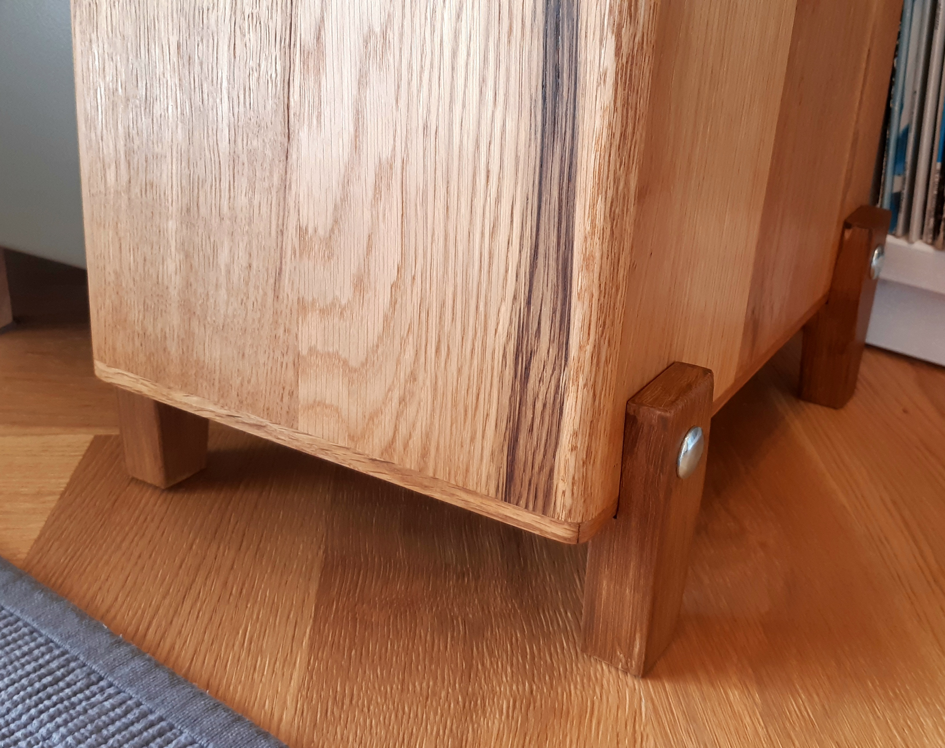

    Um sowohl im Sitzen, als auch im Stehen eine gute Hörposition zu garantieren, ist die Schallwand der Lautsprecher leicht nach oben geneigt. Die äußeren Abmessungen betragen H/B/T = 110/25/34 cm, die Oberseite der Gehäuse ist quadratisch 25x25 cm. Jedes der beiden Gehäuse steht auf 4 lasierten Hartholzfüssen. Das Gewicht eines Lautsprechers beträgt 25 kg!
    Als Treiber wurde der hochgelobte Breitbandlautsprecher B 100 von Visaton mit 12 cm Korbdurchmesser gewählt. Visaton ist ein renommiertes deutsches Unternehmen das seit Jahrzehnten hochwertige Lautsprechersysteme aller Art entwickelt und produziert. Der B 100 weist allseits gute Kritiken auf und wurde schon vielfach in unterschiedlichsten Konzepten erfolgreich eingesetzt. Er gilt allgemein als sehr musikalisch und weist im wichtigen Mittenbereich äußerst niedere Verzerrungen auf. Der Frequenzverlauf steigt zum Hochtonbereich bis 20 kHz stetig an und ist damit grundsätzlich sehr gut für den Einsatz in einem Horngehäuse geeignet. Die maximal zulässige Membranauslenkung beträgt +/- 7 mm und kann damit im Horn eine eindrucksvolle Wiedergabe tiefer Frequenzen abliefern. Die Nennleistung beträgt 30 W, die Musikleistung 60 W. Visaton gibt den mittleren Schalldruckpegel mit 88 dB (1W/1m) an; durch das Exponentialgehäuse kann der mittlere Pegel auf etwa 91 dB (2,83V/1m) gesteigert werden!

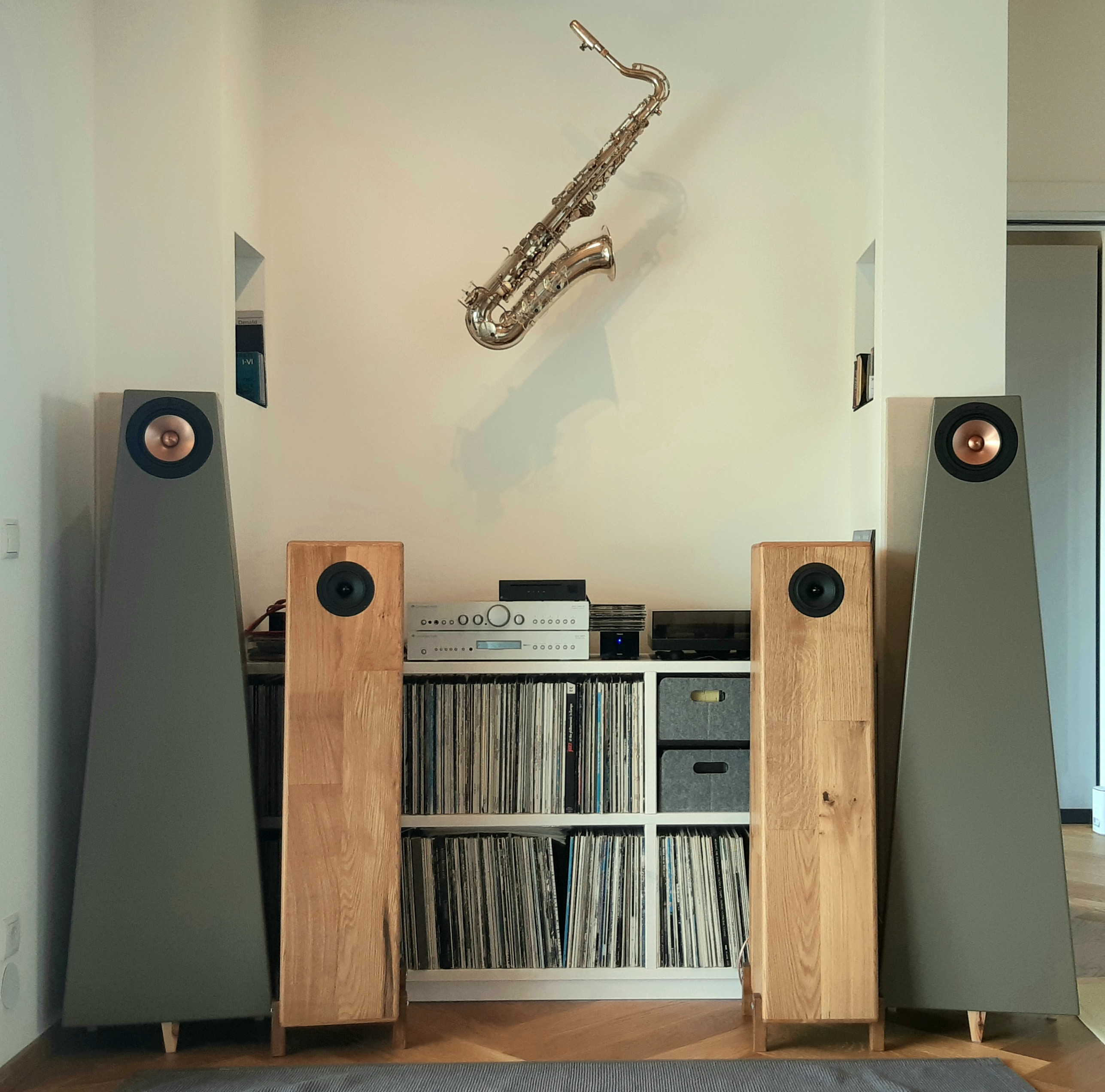

    Für die bestmögliche Performance sollten die Lautsprecher wandnah aufgestellt werden, die Positionierung in den Raumecken verstärkt die Tieftonwiedergabe zusätzlich. Bei einem Basisabstand der Boxen zueinander von 1,5 m beträgt der ideale Hörabstand ca. 2,0 m. Die optimale Aufstellung ist von den räumlichen Gegebenheiten des Hörraums abhängig und muss jeweils durch „Ausprobieren“ ermittelt werden.
