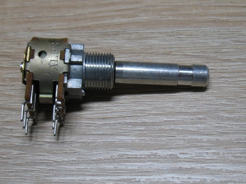

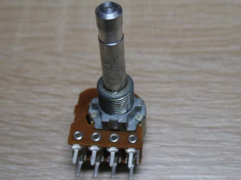

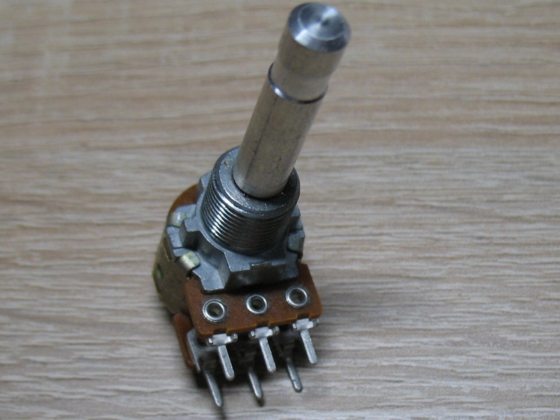

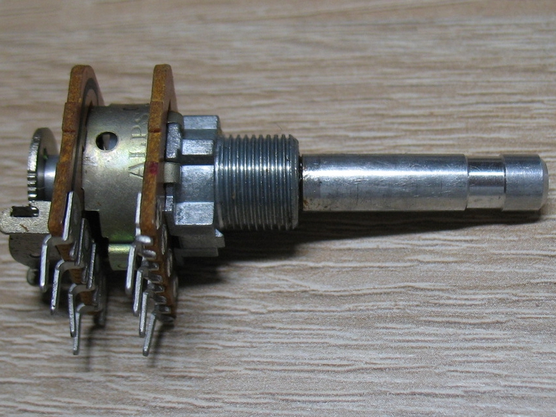

                Gefunden!
                Es hört auf den Namen ALPS 047.280283-100KX2 und hat:
                Rastermaß 4,8mm
                Gewindedurchmesser 10mm
                Gewindelänge 8mm
                Achsdurchmesser 6mm
                Achslänge 25mm (kürzbar)
                Rastungen 40
                Im Gegensatz zu deinem ist die Anzapfung links vorbeigeführt.
                Außerdem habe ich ein ALPS 047.279442-100KX2. Es ist ohne Abgriff, kann also nicht für Loudness verwendet werden. Es rastet in 11 Positionen.
                Ich sehe am ehesten eine Chance, dass du das 279442 zerlegst und die zwei Platten mit den Schleifbahnen in dein altes Poti rüberbaust. Auf denen Fotos scheint mir nämlich links kein Platz für die Abgriffe des 280283. Aber schau dir mal meine Fotos an und entscheide selbst.
                Die Kennlinie messe ich vorsichtshalber nach, kenne mich mit den Typenbezeichnungen nicht aus.
                Das Poti deiner Wahl gibt es gegen Versandkosten, wenn du mir mailst.

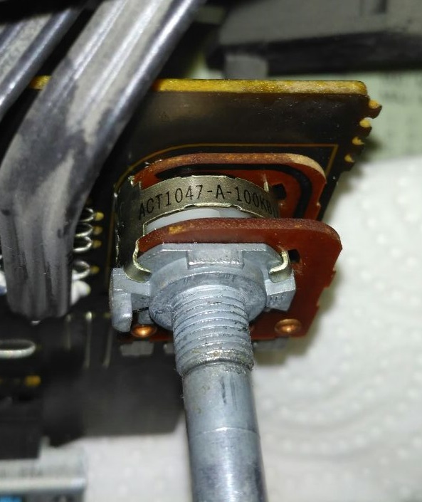

                    So, habe mal eine paar Bilder gemacht von dem Poti:
                    Bilder auf Mega
                    Die Anzapfung könnte man ja auch mit einem Kabel auf die Platine legen, denke ich. Zerlegen hört sich jetzt erstmal so an, als könnte da einiges schiefgehen. Ich weiß ja auch nicht welche Teile in dem alten kaputt sind. Spülen mit Kontakt WL und ein Tropfen Kontakt 61 haben es auf jeden Fall nicht besser gemacht (eher das Gegenteil )

                      Habe nachgemessen.
                      280283-100KX2 (mit Anzapfung) ist logarithmisch, für Lautstärke
                      279442-100KX2 (ohne Anzapfung) ist linear, z. B. für aktive Klangregler

                        Neu, jetzt auch maximal reverse engineered
                        So, habs auch mal ausgelötet, siehst du bei onedrive vielleicht was? Ansonsten würde ich auch noch nen Abload Account machen, aber wollte erstmal nicht noch einen.
                        onedrive
                        Wenn das eine eh linear ist, kann ich es ja mal mit dem 280283 versuchen.

                            Ja, bei Onedrive sehe ich was und wenn du vom 280283 hinten die Rastmechanik abmurkst, wird es passen.
