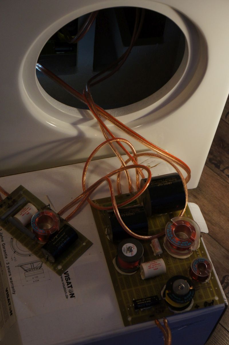

Visaton Ladylike ( VOX 253 MTI ) Frequenzweiche

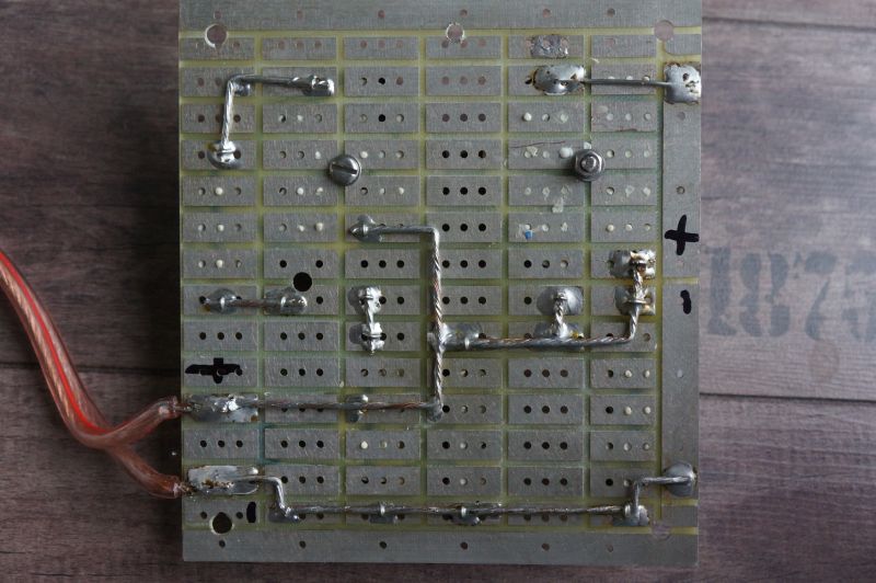

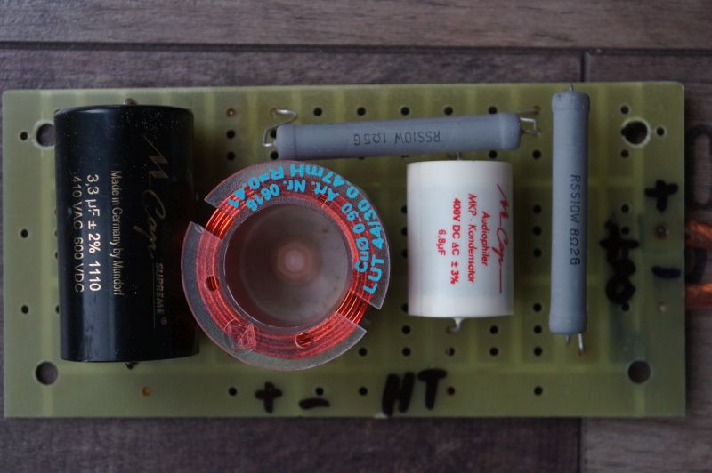

    bei dem MHT 12-Magnetostat kommt zum Einsatz:
    - Mundorf MKP Supreme Kondensator 3,3 uF / 800 V
    - Backlack-Luftspule 0,47 mH / 0,41 Ohm
    - Mundorf MKP Kondensator 6,8 uF / 400 V
    - MOX10 1,5 Ohm/10Watt (braun-grün-gold)
    - MOX10 8,2 Ohm/10Watt (grau-rot-gold)

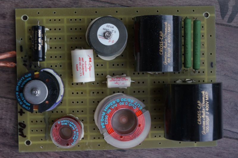

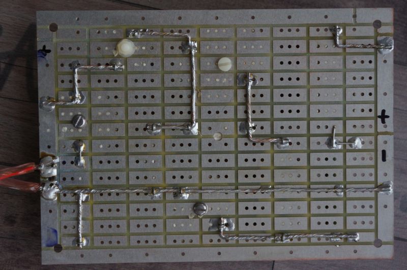

    bei den Mitteltönern TI 100 kommen zum Einsatz:
    - MKP-Kondensator 100uF / 400V, da die Transparenz mit MKP deutlich verbessert wird.
    - 2 Stück MOX10 4,7 Ohm (gelb-violett-gold) parallel statt 2,2 Ohm alleine, da
    der 2,2 Ohm bereits bei 10 Watt Leistungsaufnahme je TI 100 extrem heiß würde.
    - Ferritkernspule 3,3 mH / < 0,4 Ohm (noch besser wäre hier eine 2 mm Luftspule)
    - MKP-Kondensator 68uF / 400V, da die Transparenz mit MKP deutlich verbessert wird.
    - Backlack-Luftspule 0,82 mH / 0,54 Ohm
    - Mundorf MKP Kondensator 0,47 uF / 630 V statt 2 Stück Elko spezial,
    wodurch sich eine extreme Klangverbesserung ergibt.
    - Backlack-Luftspule 0,33 mH / 0,26 Ohm
    - 0,5 mm Rohrkernspule 10 mH / 3,48 Ohm (hier nur zur Unterdrückung einer Resonanz)
    - Mundorf, 150 uF/63 V, Elko rau (hier nur zur Unterdrückung einer Resonanz)

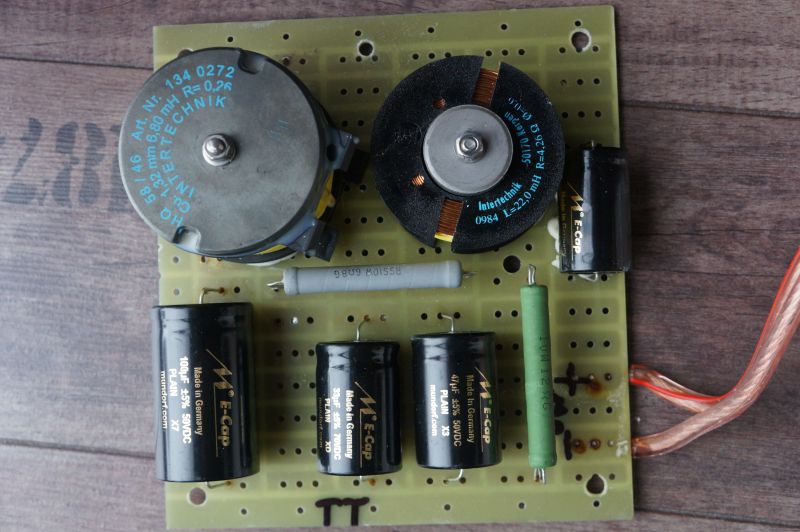

    Vor dem Tieftöner:
    - Intertechnik HQ58-Rollenkernspule mit 6,8 mH
    - Elko, glatt 100uF/ 35Volt
    - Elko, glatt 33uF / 50Volt
    - Elko, glatt 47uF / 50Volt
    - MOX10-Widerstand, 6,8 Ohm (blau-grau-gold)
    - 0,6 mm Rohrkernspule 22 mH / 4,26 Ohm
    - Mundorf, 330 uF/63 V, Elko rau
    - MOX10 abgestimmt auf "mittelstarkem" Bass
