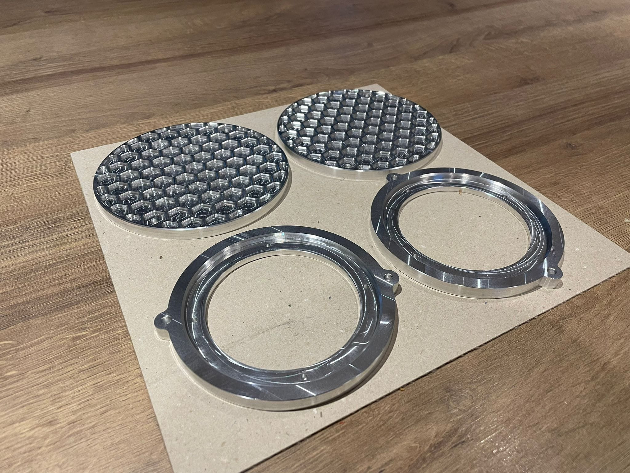

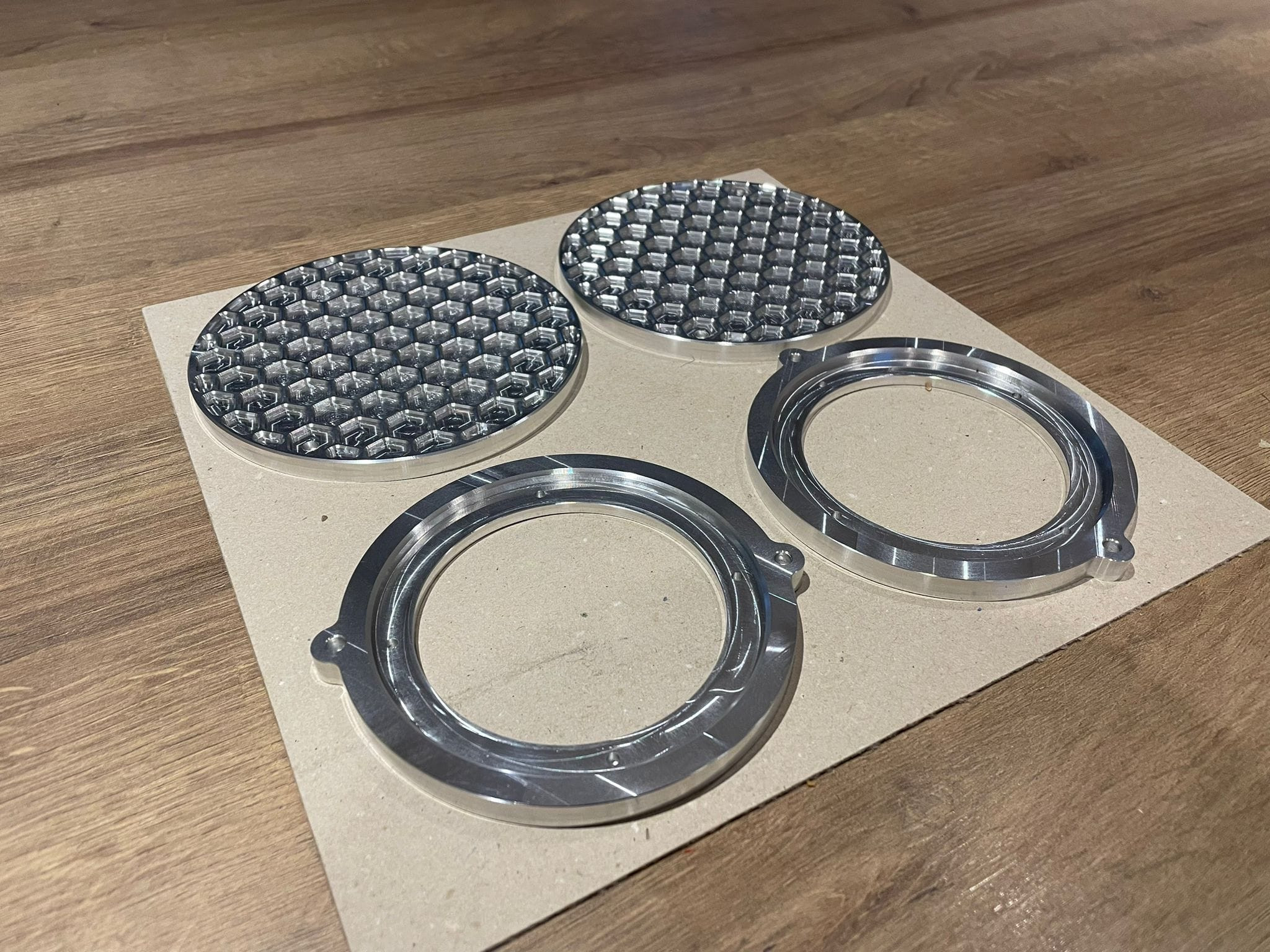

    Das Alufrästeil hat eine hervorragende Qualität, ... es wäre auch einfach "schwarz matt" eine Variante, vielleicht sogar leicht strukturiert wie die neuen Chassis.

        Alu wird auch im heimischen Raum oxidieren - langsam aber ungleichmässig. Speziell bei Fingerabdrücken allerdings gibt es flott hässliche schwarze Linien. Mein Favorit wäre auch schwarz (E6/C6). Für ein schönes Erscheinungsbild die Oberfläche vorher gut aufbereiten. Abziehen mit Schleifvlies von Hand gibt eine seidenmattes Ergebnis, scharfes Sandstrahlen / Kugelstrahlen ein leicht "narbiges" - hat beides seine Reize. Das leichte Anätzen (E6) beim Beschichter verändert die vor Dir erzeugte Oberfläche so gut wie gar nicht, sie wird dadurch nicht matter!

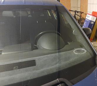

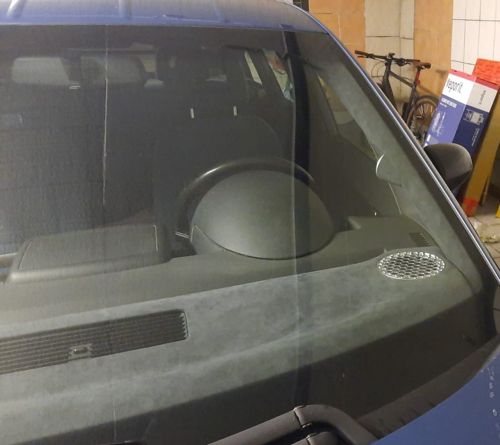

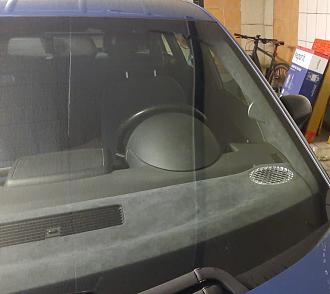

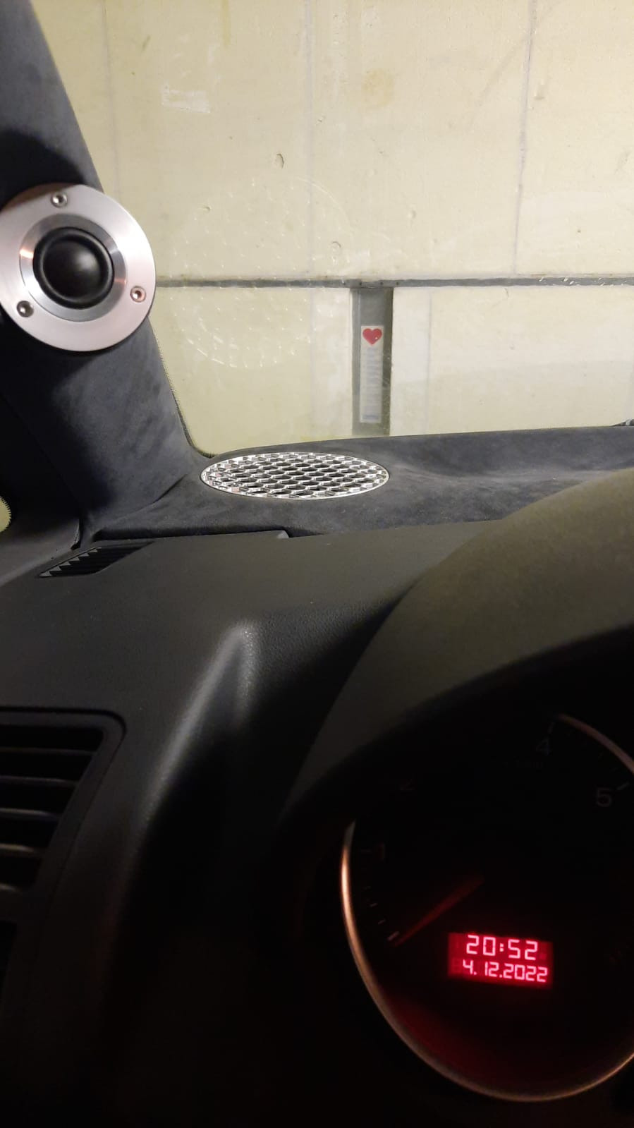

          bei meinen "alten" Lautsprechern (VOX 200 Mht) hatte ich auch Fronten aus Alu...diese wurden auch schwarz matt eloxiert. Zuvor wurden sie, glaube ich, mit Glasperlen gestrahlt. Die Oberfläche war ziemlich empfindlich auf Berührungen mit trockenen Fingern usw. das hat oft Schlieren oder Streifen hinterlassen.
          Der Freund der für mich die Teile gefräst hat....hat vor kurzem selbst Teile zum eloxieren bei der Firma Lechmann hier in Berlin abgegeben. Die Beratung und das Ergebnis waren 1 mit Sternchen. Auch der Preis war aus meiner Sicht total angemessen. Dort würde ich meine Teile ebenfalls bearbeiten lassen. Stand jetzt...könnte ich mir eine leicht gebürstete Oberfläche in schwarz seidenglanz vorstellen. Bei Lechmann haben sie aber auch eine große Musterauswahl.
          Bei mir im Auto habe ich auch gefräste unbehandelte Alu-Teile. Die sind bis jetzt noch nicht eloxiert...weil ich mich für keine Farbe entscheiden kann.Diese sind bis jetzt noch nicht angelaufen...

              Um die in einem ähnlichen Finish wie die AL Membranen hin zu bekommen müsste man wohl in Richtung Glanzeloxal schauen. Ich glaube allerdings, dass das nicht so gut zum Furnier passen würde. Sand- oder Glasperlstrahlen und dann normal schwarz eloxieren dürfte am stimmigsten aussehen. Ich würde es so machen. Schwarz eloxierte Schallwände habe ich an meinen Studio 3. Das sieht gut aus.

                  ...anfangs hatte ich tatsächlich drüber nachgedacht die ganze Front aus Alu zu fräsen...das war von der größe her nicht möglich gewesen. Für einen mehrteilige Front habe ich keine sinnvolle bzw. in meinen Augen schöne Lösung gefunden. Eine "Zwischenlösung" (Bilder) hatte ich mal gezeichnet...aber dann wieder verworfen. Das wären dann drei Teile gewesen...
                  Die beiden Frontplatten sind aus einem Rohteil gefräst...
