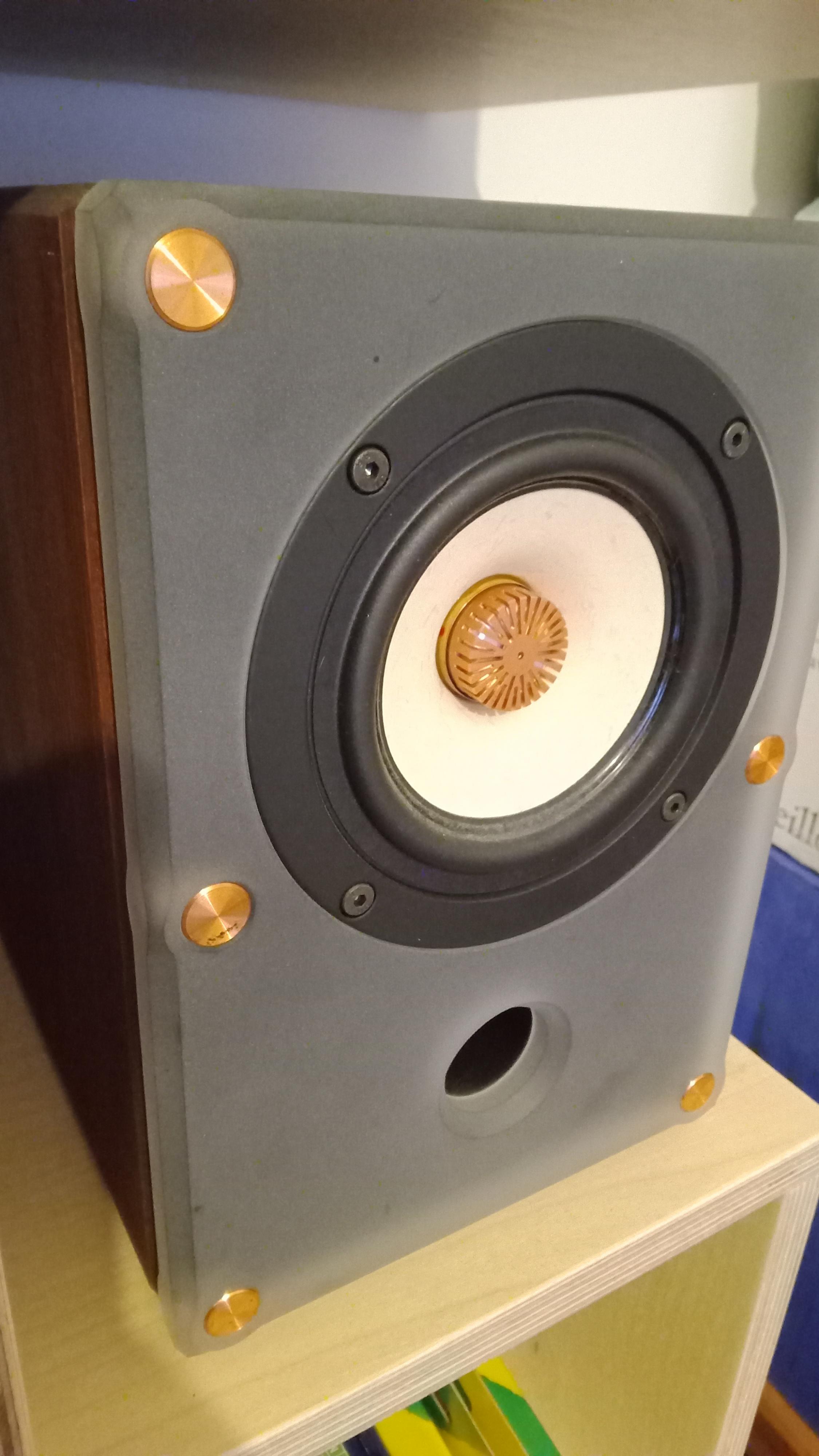

Acrylglasfront Fotodokumentation
    • 28339

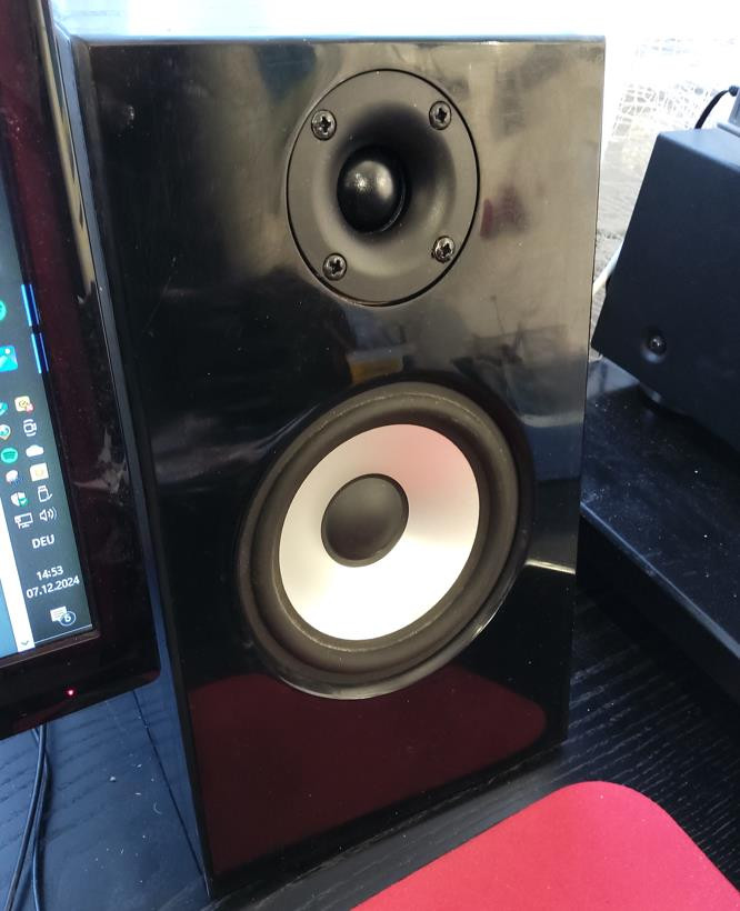

    Die HT wurden auf die Frontplatte geschraubt, die Acrylplatte mit den Ausschnitten aufgelegt, der Al 130 etwas verschoben (dazu etwas Übermaß fräsen) zum Zentrieren, verschraubt, dann die Acrylplatte mit minimalem Übermaß aufgelegt, den Überstand markiert und nass auf Maß geschliffen.
    Die Kanten wurden mit einem Bündigfräser vorne gerundet. Dazu wurde die Platte mit Klebeband auf eine Holzplatte mit gerader Kante fixiert. Auf dieser läuft der Anlaufring.
    Dann die Platte nass geschliffen (wegen Kratzern) und poliert, Rückseite mit schwarzem Mattlack besprüht.
    Dann mit Silikonstreifen belegt und aufgedrückt, fertig. Fotos kommen bald.

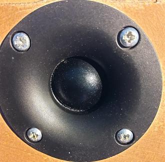

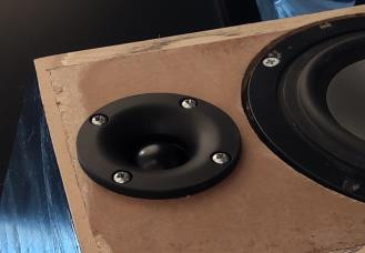

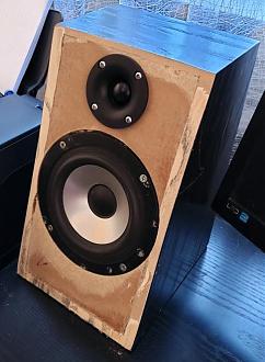

      • 28339

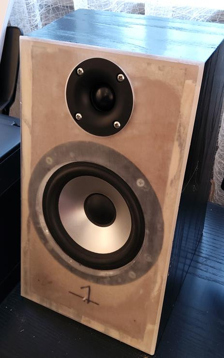

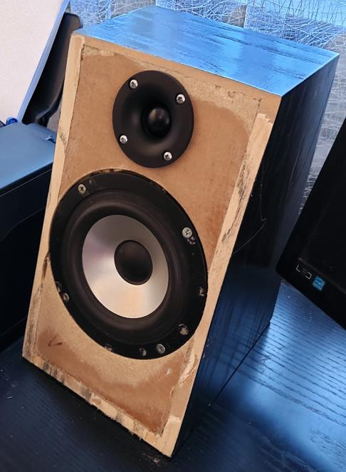

      Hier der rustikale Teil mit der neuen Front und Chassis, jaja die Schrauben werden noch schwarz...
      Man sieht, dass der Al eingefräst ist und der G 25 WGND nicht.
      Und nochmal, der Ausschnitt für den Al ist bewußt größer gemacht zur Zentrierung.

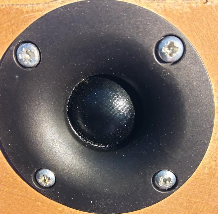

      Wie Timo schon schrieb, beim Löten der Litze an den HT nicht lange Brutzeln, dünner Draht reicht völlig 0,5-1 mm.
      Ist jemand schon der ungewöhnliche WG-Mund aufgefallen? Die Sicke ist verdeckt, da wurde eine angedeutete Kompressonskammer konstruiert.
      So was wurde schon mal diskutiert, sehe ich aber zum ersten Mal.

        ... Ist jemand schon der ungewöhnliche WG-Mund aufgefallen? Die Sicke ist verdeckt, da wurde eine angedeutete Kompressonskammer konstruiert.
        mir ist das aufgefallen, und irgendwoher muss der hohe Kennschalldruck herkommen, ... alles richtig gut gemacht, ... auch beim Anfräsen ist mir aufgefallen, dass die Dichtung eine spritzgusstechnische Umsetzung des WG verdeckt. Aus den 4 mm WG Dicke bleibt nämlich 2,5 mm Stritzgusstechnik übrig, von hinten ist quasi leicht hohl gepritzt und die Dichtung verdeckt dies. Also aus konstruktiver Sicht alles richtig gemacht keine Einfallstellen auf der Sichtseite zu bekommen. Ich hätte mir aber trotzdem eine technische Narbung gewünscht.

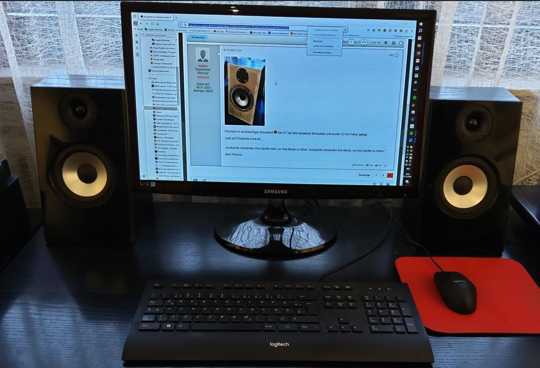

        zumindest im direkten Zusammenspiel mit dem TI100 passt das optisch nicht wirklich zusammen:
        Klicke auf die Grafik für eine vergrößerte Ansicht  Name: IMG_3010.jpg Ansichten: 0 Größe: 778,5 KB ID: 725581
        jetzt auf dem stark vergrößerten Bild sehe ich, dass ich noch etwas kitten sollte ;-)

          Na das hast doch wirklich schön gemacht.
          Der neue Hochtöner ist schon ne tolle Sache. Kann man schon kreative Sachen mit machen Wenn nichtmal der Ti100 "zu schade" ist.
          Bin mal gespannt wie ihr ihn akustisch wettert.

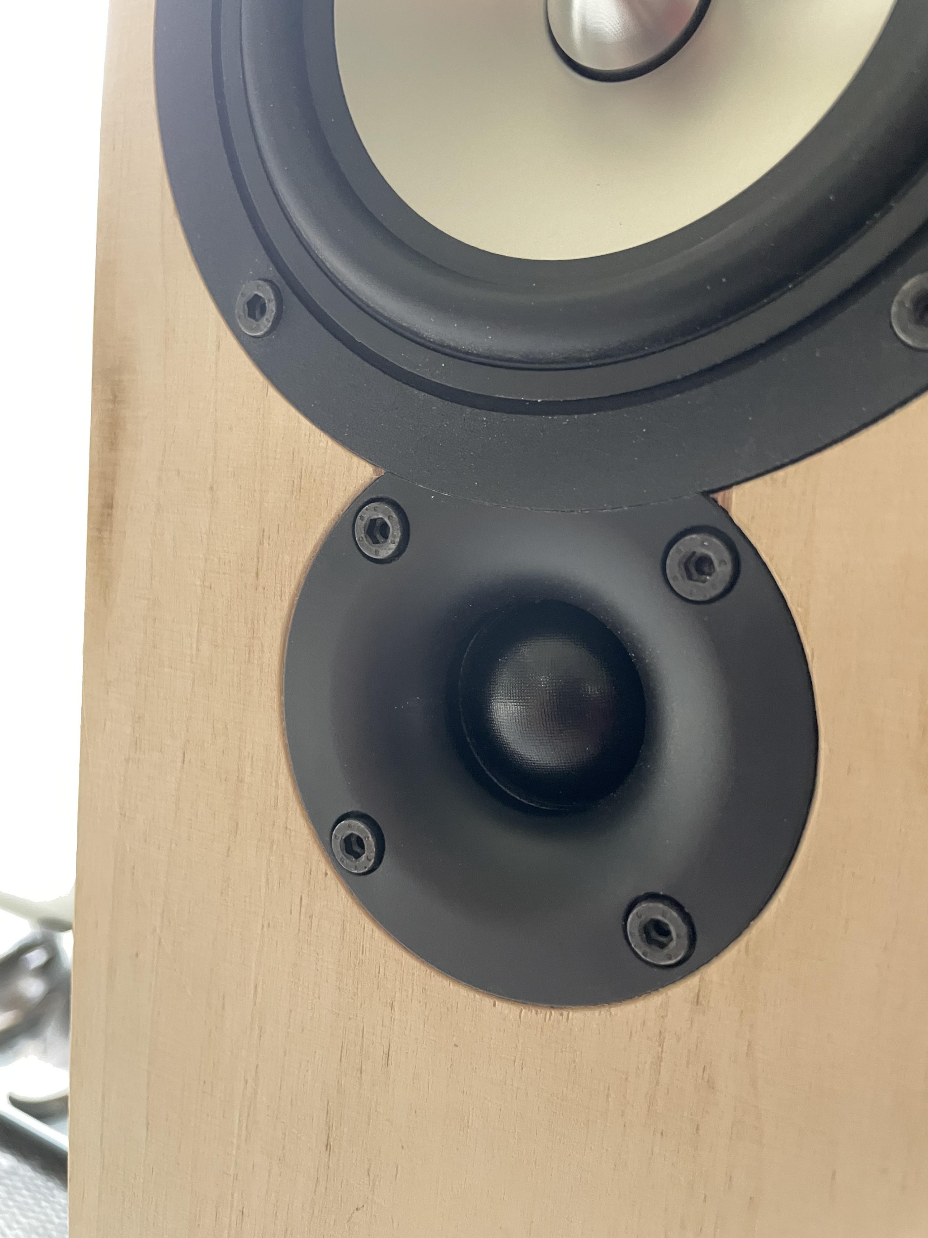

                • 28339
                Klicke auf die Grafik für eine vergrößerte AnsichtName: acryl6.jpgAnsichten: 0Größe: 68,1 KBID: 725592
                Hochzeit im durchsichtigen Brautkleid. Der HT hat jetzt schwarze Schrauben und wurde 1,5 mm höher gelegt.
                Lack auf Rückseite trocknet....
                  • 28339
                  Ferdisch:
Ansichten: 247
Größe: 169,3 KB
Ansichten: 244
Größe: 89,1 KB
                  • GF250
                    • 29.03.2017
                    • 851
                    Midvinterblod würde schreiben: Meisterhaft! wenn er noch hier wäre. Sieht gut aus, fast wie gekauft.
                      • 28339
                      Danke. Habe eben den Vergleich mit der vorigen Version gemacht: deutlich bessser, die Infinity Hochtöner im WG sind auch schon uralt und da fehlt was im Übergangsbereich.
