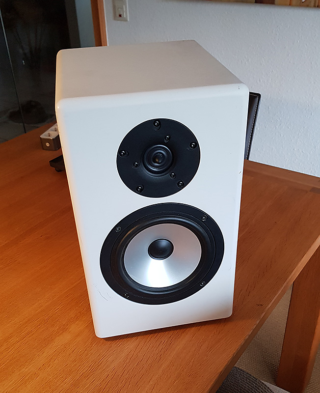

        Meine Boxen werden stumpf verleimt und anschließend mit 12 mm MDF- Zuschnitten an den Gehäuseseiten aufgedoppelt. Damit sind die Stirnflächen von Vorder- und Rückwand abgedeckt.
        Die 12 mm MDF – Zuschnitte stehen an jeder Seite 1 mm über und werden später bündig gefräst. Anschließend mit einem größeren Rundfräser längs der Senkrechten rund fräsen. Oben kommt dann ein 12 mm Deckel drauf, der dann nach der Bündigfräsung rundherum mit einer Rundung versehen wird.

                Es ist der Scan Speak Hochtöner R2604/833000. Ich bin zufrieden damit. Er passt mit den Abmessungen genau in die KE25-Fräsung. Es war mal ein Bauvorschlag in der HH.

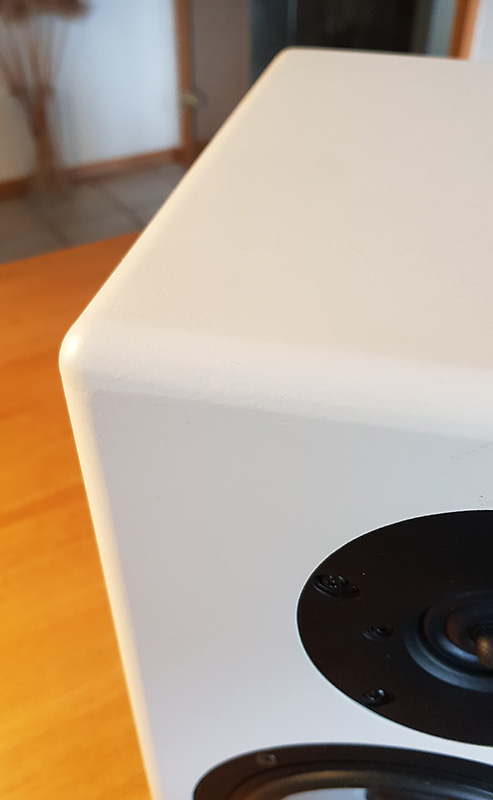

                            So, die erste Box steht. Die Oberfräse ist eine echte Hilfe, damit kann man sehr viel ausbessern. Man muss nur darauf achten, dass es imer zuviel und niemals zu wenig ist
                            Eine Frage. Beeinflust es den Klang, wenn der Deckle etwas Luft hat (<1mm). Habe das leider erst gemerkt, als es verleimt war und es ist nur an einer Seite. Wie bekommt man das am besten zu? Holzpaste ist da schwer reinzupressen.
                              • 5856
                              Von innen eine kleine Leiste einleimen
                                • 1173
                                Dafür brauchst Du nicht unbedingt Holzpaste - die kannst Du Dir genau so herstellen, wie Du sie für Deine Bedürfnisse benötigst:
                                Nimm ein wenig von Deinem Holzleim, und rühr auf einem Stückchen Pappe etwas Frässtaub des MDF ein, solltest nur sehr flott arbeiten! Je flüssiger die Mischung ist, desto besser fliesst sie von selbst in den Schlitz, und nimmt den Frässtaub mit. Denk dran, je nach Leim hast Du eine Topfzeit von nur ein paar Minuten! Setzen, abbinden, trocknen lassen, dann noch eine Schicht, und mit nem elastischen Spatel glatt ziehen. Mit zwei, max. 3 Gängen ist der Schlitz unsichtbar versiegelt. Nimm keinen Metallspatel - es gibt Holzleime, die sich sofort verfärben, wenn sie in Berührung mit Eisen kommen
                                Alternativ kannst Du Dir natürlich auch je nach Länge des Schlitzes Holzspäne schneiden, mit Leim benetzen, und in den Schlitz drücken. MDF hätte allerdings den Vorteil, dass es gleiches Material ist, und sich vor dem Lackieren unsichtbar beischleifen lässt - bei Spänen hast Du manchmal feine Fasern hochstehen
