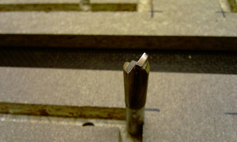

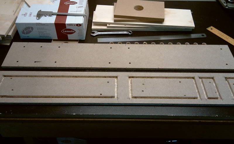

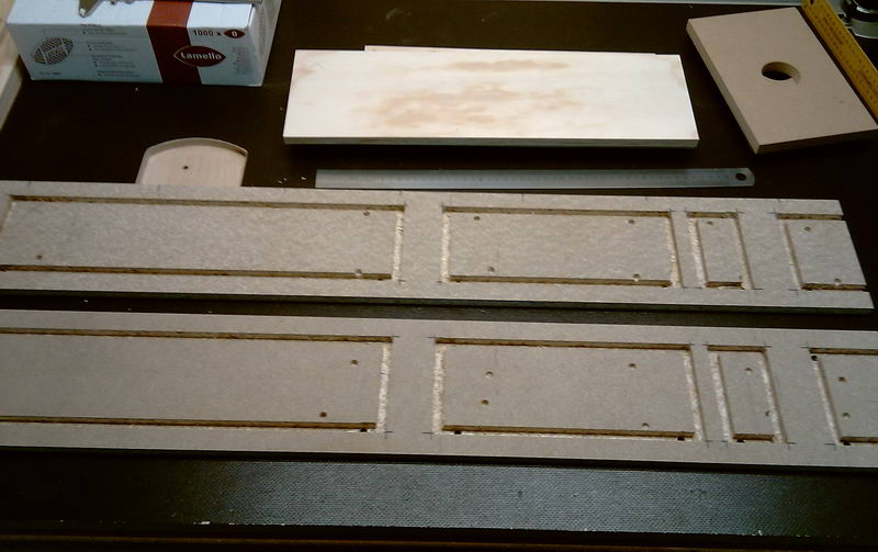

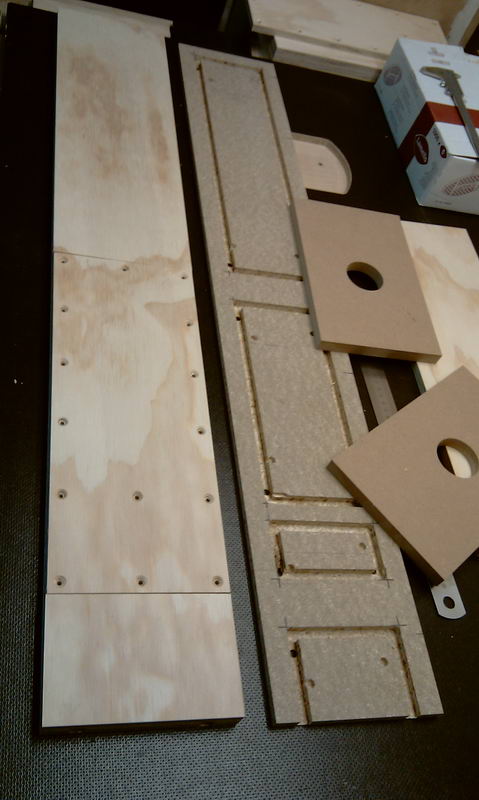

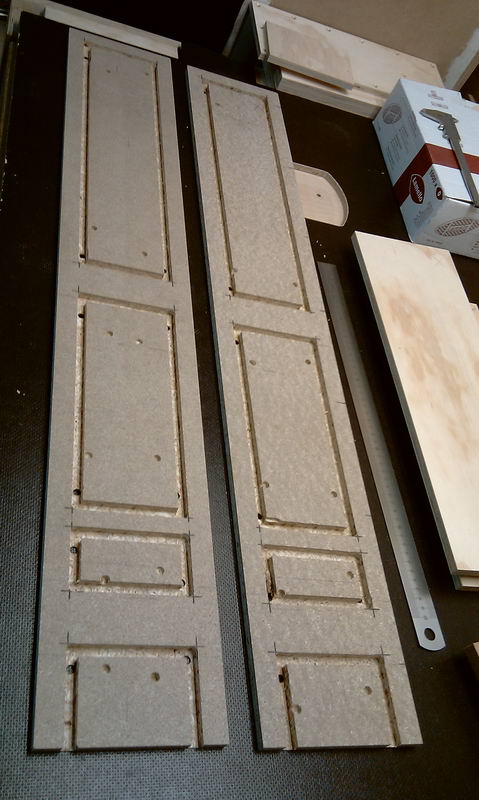

    Habe eben 12er Spanplatte gefräst, das war die größte Strafe für mich.
    10 mm HM bestückter Fräser Stumpf, in MDF hätte der ein paar Kilometer gemacht.
    Schon wieder ein Punkt, den ich nicht wiederhole und auch nicht empfehlen kann.
    Timo kann MDF nicht riechen, ich fand die Spanplatte unangenehm.

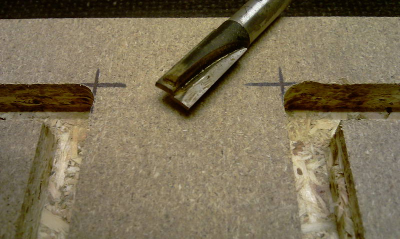

    Hi Jörg
    hast Du eine Idee, was die HM Bestückung weggeschliffen hat? Oder einfach nur extrem heiss geworden? HM sollte doch eigentlich schon etwas ab können...
      • 29060
      In Span sind manchmal unerwünschte Teile drin, da Span recycelte Anteile enthalten kann.
            walwal's erste Antwort wird es wohl treffen.
            Zu schnell glaube ich nicht. Meine Oberfräse lässt sich stufenlos von 8000-24000 U/min regeln, der Drehknopf hat dabei die Zahlen 1-6.
            Normalerweise fräse ich in Stufe 2-3. Mit einem 19 mm Fräser. Da warst Du doch schon mal dabei.
            Jedenfalls hat der 10er Fräser in Scharte in der Schneide und auf dem Bild ist das verkokelte schon runtergekratzt.

              In Spanplatten kann alles mögliche enthalten sein. Wir haben sogar schon Schraubenschlüßel durchsägt, ganz früher auch noch Schrapnellreste ...
              Aber wahrscheinlicher ist, dass das Bindemittel/Harz für das starke Abstumpfen verantwortlich ist.

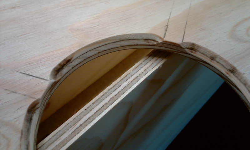

                  Den Rahmen habe ich noch gut hinbekommen, ein neuer Bündigfräser hat den Rest gemacht.
                  Aber Seekiefersperrholz, macht es nicht, das Zeug ist absolut übel.
                  Die Vorgabe „Shabby Look“ wird automatisch erfüllt
                  Den Gehäusen fehlen noch die Schallwände, eins der Gehäuse ist in sich leicht verwunden, nur weil ich es mit Zwingen von wellig auf gerade gezwungen habe.
                  Seekiefersperrholz, nie wieder

                      In Spanplatte ist Leim bzw. Bindemittel enthalten .Womöglich läst das den Fräser so heiß werden?
                      Vielleicht mit weniger Vorschub fräsen, aber das müsste man ausprobieren

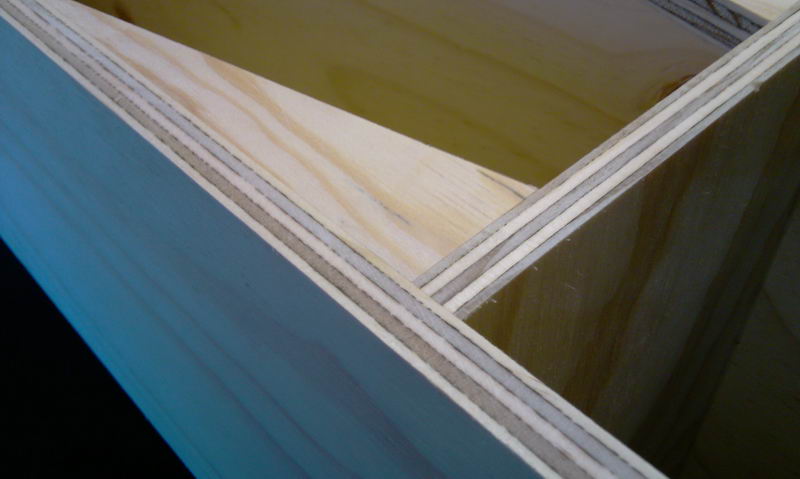

                        Noch was zum Thema Seekiefersperrholz
                        Das mit der Spanplatte war ja schon abgehandelt.

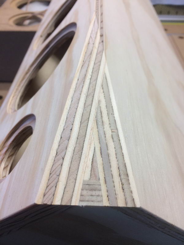

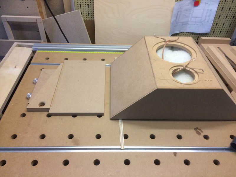

                        Obwohl die Box nicht Visaton bestückt ist, aber hier das Thema Gehäusebau ist, zeige ich euch noch was.

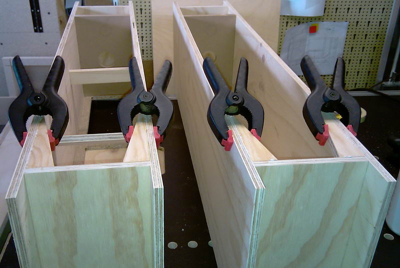

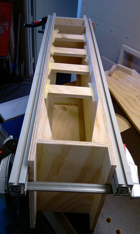

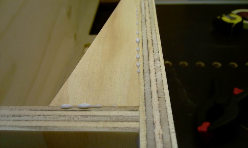

                        Die Sperrholzplatten haben sich nach dem Zuschnitt recht schnell verformt, wie es mir angekündigt worden ist. Aber mit den Aluprofil Leisten meiner Presse und innen liegenden Abstandshaltern konnte ich die fast gerade gezwungen auf die Schallwand leimen.
                        Oben sind Fasen mit 35 x 35 mm auf 180 mm Länge auslaufend und da wird es jetzt (finde ich) noch mal interessant. Soll ja auch Leute geben, die Sonja und ähnliche Lautsprecher bauen.
                        Daher kamen Abschnitte der Schallwand innen ins Gehäuse, damit die Ecken nicht aufgehen.
                        Nach aufleimen der Schallwand und bündig fräsen wurden die Ecken angerissen.

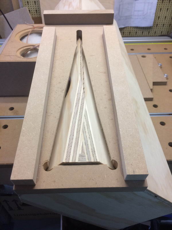

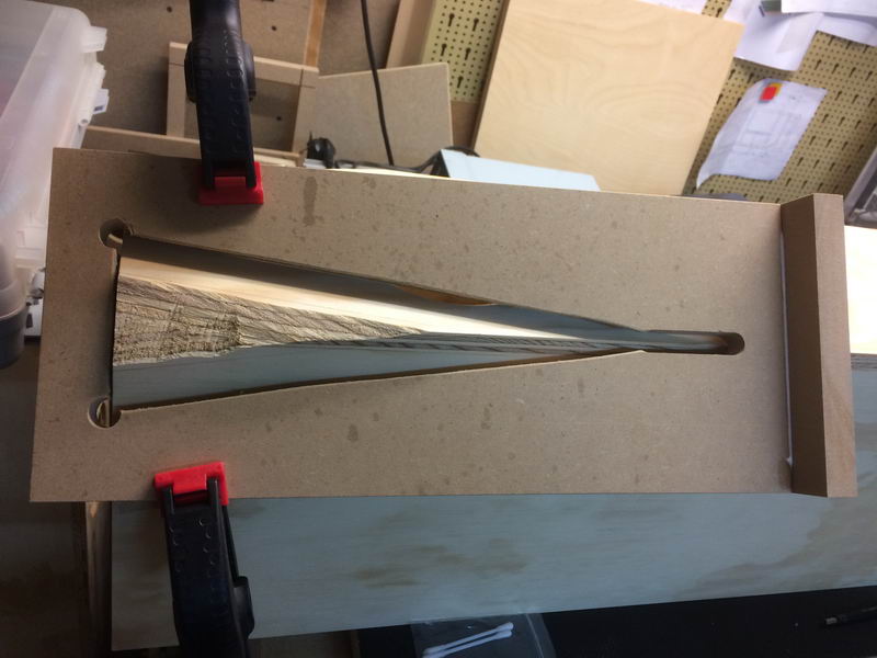

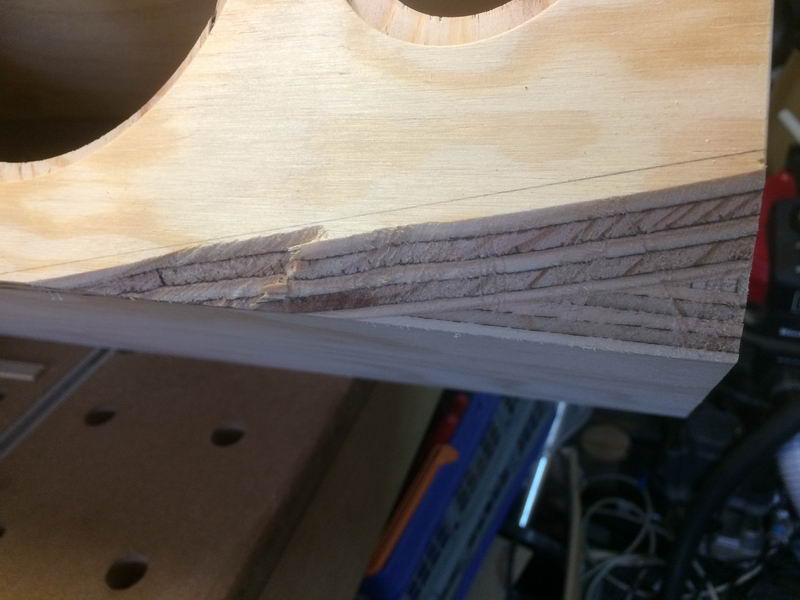

                        Nach kurzer Überlegung und Festlegung der nötigen Maße mit Hilfe von FreeCAD habe ich eine Vorrichtung gebaut und die Fasen nach dem groben Vorsägen nicht schleifen zu müssen, sondern relativ bequem fräsen zu können.
                        Letztes Bild zeigt die AntiKippHilfe zum fräsen. Ich mag meinen Sägetisch

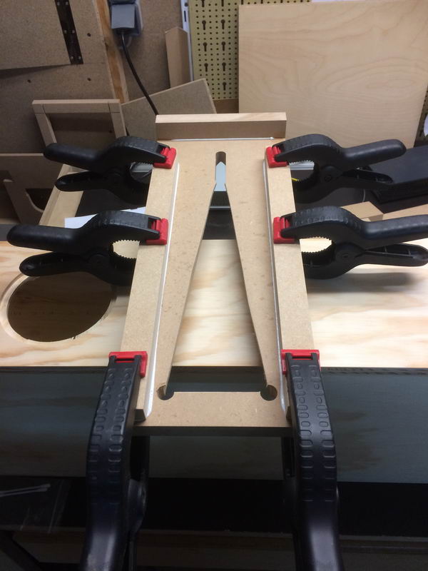

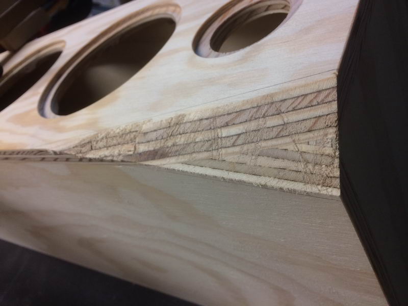

                          Das Dreieck für die Auflage der Vorrichtung ist natürlich ziemlich lang, daher die Fräshilfe auch. Mit Anschlagklötzchen und Fräserauflagen um die Höhe größer zu machen konnte ich die Fläche recht schnell und problemlos fräsen. Einzig wegen dem Faserverlauf muß man oft die Richtung wechseln (immer mit dem Fräser ins Material), die Fasern sollten natürlich nicht seitlich rausfliegen
                          Vorne sind auch als Kippbremse Klötzchen drunter. Hinten natürlich ein Brett mit 90 Grad Winkel, damit es auch dort unverrückbar ist. Hat funktioniert.
                          Für eine Sonja bräuchte man aber wohl 2 Fräshilfen, die sind ja flacher und daher je Seite eine.
                          Mit dem Ergebnis kann man doch zufrieden sein...
                          Es lohnt sich fast immer Vorrichtungen zu bauen
                          Trotzdem ist für mich definitiv Seekiefersperrholz das letzte beim Boxenbau. Nie wieder.
