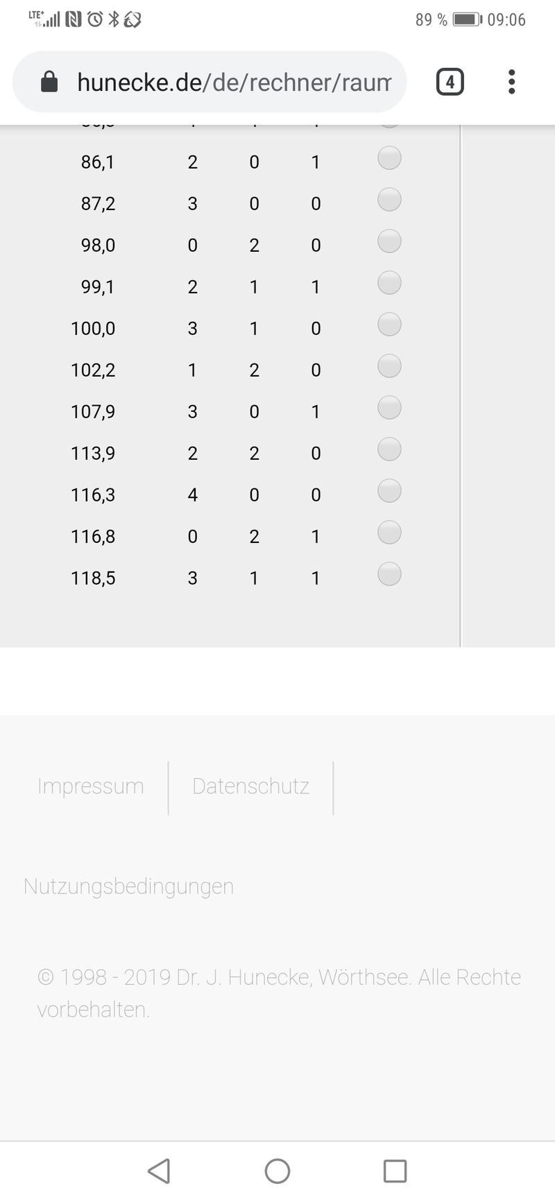

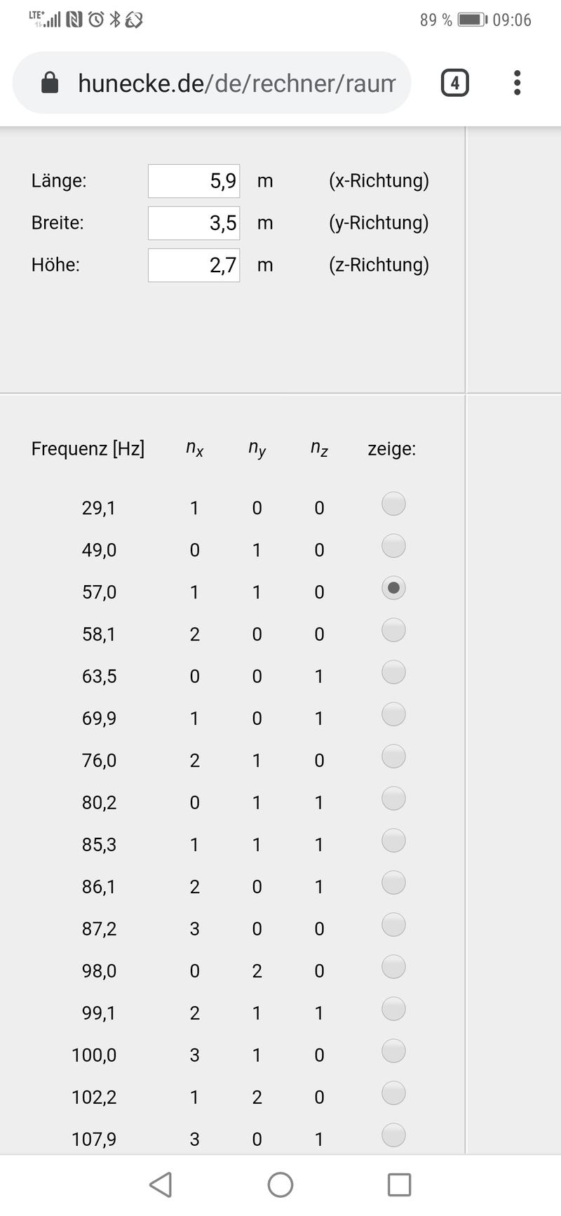

                            Habe den modenrechner mal aktiviert... Sieht so aus... Habe das offene L des wz allerdings in der bemaßung außen vor gelassen... Sprich habe nur den hauptraum gemessen in dem die connis stehen und ich sitze...
                              • 28434
                              Leider versagt der Raumrechner bei solchen Grundrissen. Und er zeigt nür Überhöhungen, keine Senken.
