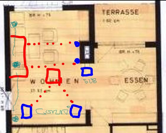

                      Ich hab nen sau beschissenen Raum... Das wz ist offen, sprich wie ein l geformt... Eine conni steht, naja, in der Ecke, die andere an der Öffnung zum L... Sprich keine seitliche Begrenzung auf 4m in Sicht... Sitze etwa 3.5 weit weg, die Connie's stehen 2.80m auseinander und leicht eingewickelt. Die Linie würde etwa 30cm hinter mir zusammen laufen. So ist es bisher am besten.wenn ich nen Meter in etwa weiter ran gehe ist es traumhaft, nur kann ich meine sitzposition da nicht hin verlegen da sonst das Sofa in der Öffnung zum L steht und meine Frau mich tötet.... Ich muss um es kurz zu beschreiben die Bühne etwa nen Meter weiter nach hinten holen, nur wie? Weiter von der Wand weg geht auch nicht mehr da sonst die terassentür nicht aufgeht... Sprich ich sitze in einem bassloch... Voll beschissen... Dsp und solche Spielereien hab ich nicht... Und auch keine Ahnung davon... Leider...

                        Ich habe dazu eine üble Mode die mich ärgert... Habe schon nen 4x3m fransenteppich vor die ls gelegt da ich parkett Boden habe... Ist wohl besser geworden aber halt dieses blöde Loch...

                          So etwa? Ich habe meinen Hörsessel in etwa 2,5 m Abstand zu den Connies, dahinter Tisch und Couch. Etlich Quadratmeter Absorber und Einmessung der teilaktiven LS.

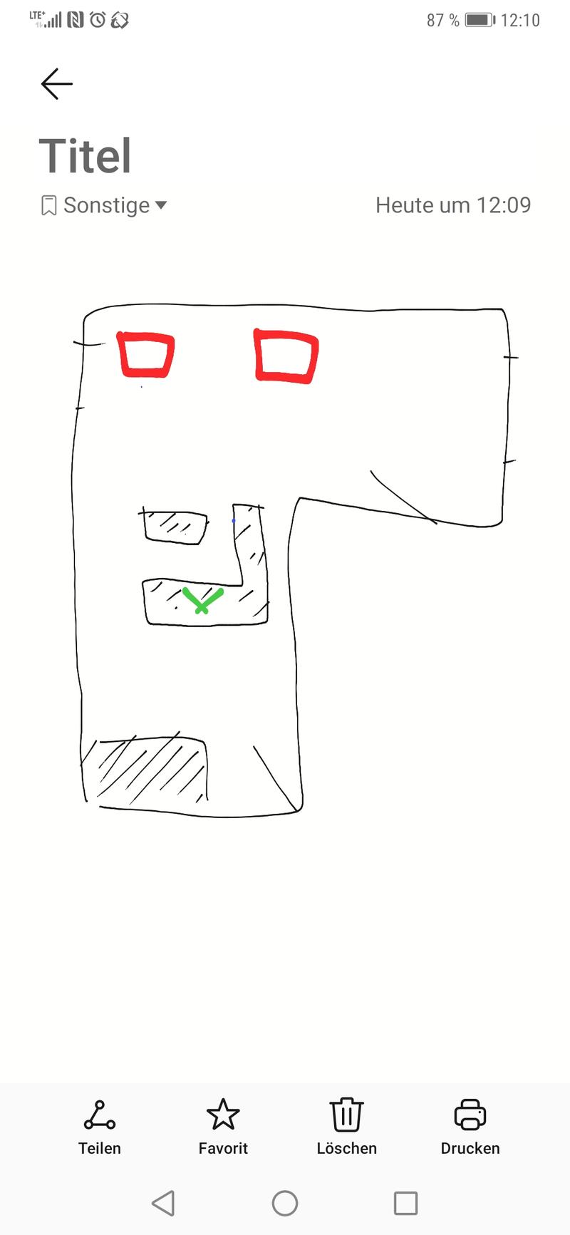

                            Falls du das öffnen kannst.... Schau mal...

                              Das L, in rot die Connie's, davor Tisch und Sofa, im Rücken nen sideboard... Links halbhohe fensterfront... Mit Blumen etc abgedeckt... ;-)
