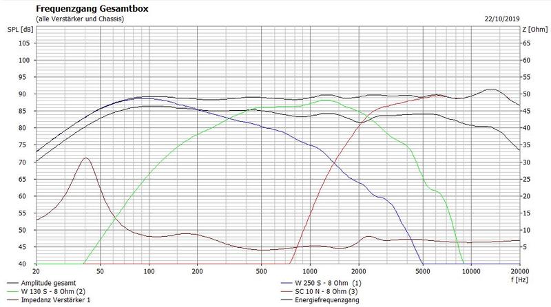

    ich hoffe, dass mir jemand in dem Forum weiterhelfen kann. Ich möchte die Visaton Conga mit anderen Maßen als im empfohlenen Bauplan aufbauen, da ich die Box an der Wand in meinem Partyraum aufhängen möchte. Volumen, Querschnittsfläche und Länge des Bassreflextunnels sowie alle elektronischen Bauteile bleiben gleich. Kann man sich damit klanglich negativ vom Visaton-Bauvorschlag entfernen?
    Danke für konstruktive Rückmeldungen.

    Hallo, je näher an der Wand, umso mehr wird der Bereich bis 500 Hz überbetont. Mit Einmessung kein Problem.
      als party-box hier conga light geschlossen fuer die wand
      und 75 liter fuer den TT
      die 6,8mH und die 0,39mH sind mundorf luftspulen
      die R-werte der spulen müssen eingehaltet sein

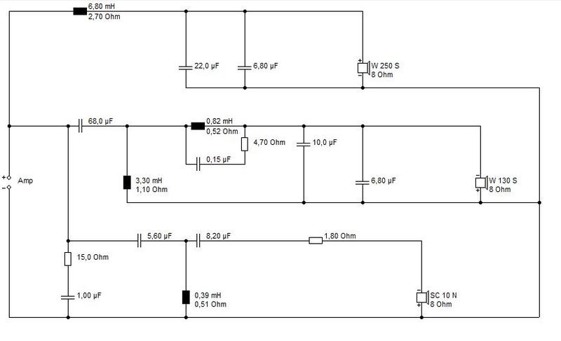

        • 3697
        Ich hätte da immer etwas bedenken bei diesen hochohmigen Spulen vor dem Tieftöner, was die dort entstehende Verlustleistung betrifft. Bei hohen Lautstärken werden dort wohl so etliche Watt in form von Hitze anfallen.
        Habe jetzt aber nicht die Formel dafür parat.
          • 28344
          So 50 -100W werden das schon sein. Laut Strassacker Max. 15 Watt Belastung für diese Spule empfohlen. Ich würde für diese Anwendung sowieso keine Conga nehmen. Sondern eine Fertigbox.
                Bei 2,7 Ohm und 8 Ohm in Reihe fällt die höchste Leistung am 8 Ohm Widerstand ab, aber wieviel Leistung bekommt dann der 2,7 Ohm Widerstand ab, bei einer , ich sage mal, 100 Watt Leistungsabgabe des Verstärkers.
                Ich muss mal sehen, wo ich mein Formelheftchen vergraben habe
                  • 28344
                  Bei der Serienschaltung von zwei Widerständen verhalten sich die
                  Leistungen wie die Widerstände:
                  P1:P2=R1:R2
                  2,7 : 8 = 15: x
                  x=45
                  Bei 45 Watt am LS ist die Spule überlastet
                    • 3697
                    P1:P2=R1:R2
                    2,7 : 8 = 15: x
                    x=45
                    Ja.Da ist ja eine Formel
                    Ich hatte auch schon mit einer KN bzw hochohmigeren Spule am Tieftöner simuliert, dabei selber nicht die Folgen bedacht. Was sagt uns das? Oder was sagt es mir? Wenn man den Pegel des Tieftöners mittels hochohmiger Spule an den Rest anpassen muss, ist es schon nicht gut.
                    Dann hat man eine kleine Spule in der Weiche, die ein bißchen an einen Induktionsherd erinnert
                    Für leistungsschwächere Lautsprecher mag das noch funktionieren,Oder man könnte auch anstatt 1x 6,8 mH 2,7 Ohm 2x 15 mh 4,8 Ohm parallel nehmen?
