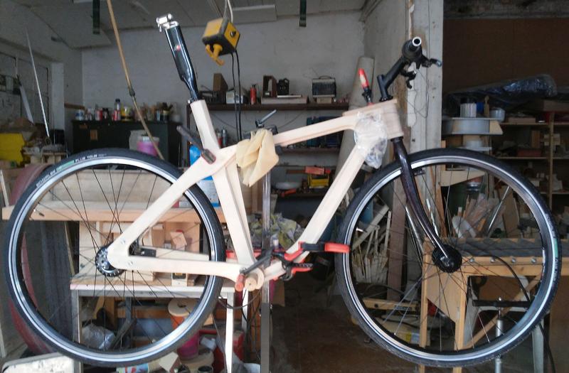

    Jetzt muß ich auch mal anfragen, da ich mich mit diesem Thema noch nie beschäftigt habe und auch keinerlei Erfahrungen sammeln konnte.
    Wie verhalten sich eigentlich Holzverbindungen, wenn sie mit Epoxydklebern erstellt werden ?
    Gemeint sind, wie verhalten sich Plattenwerkstoffe (hier Birke MPX, 12 und 4 mm) wenn sie schichtenweise aufeinander geleimt werden ?
    Ich habe angenommen, dass ich mit Weißleim verleimt eine gute Verwindungs-Stabilität erreiche.
    Dem scheint aber nicht so, 85mm Riegel lassen sich "hin und herwackeln" und "verbiegen".
    In "hochkant" ist in Bezug auf Gewicht und Standfestigkeit alles OK, nur seitlich eben nicht.
    Jetzt hoffe ich, dass es mit Epoxyd möglicherweise stabiler wird ?!?

      Nein, wie Du schon anmerkst, es geht hier auch um die Optik, aussen muß es Holz bleiben.
      Exakt geht es um einen Fahrradrahmen.
      Der ist soweit ok, trägt meine guten 120 kg, aber die Fahrsicherheit ist nicht gegeben, da sich die Lenkung "vereiern" läßt, ohne dass man sie betätigt.
      Der ganze Vorbau ist eben nicht verwindungsfrei.
      PS: Der Zustand auf dem Bild ist nicht mehr der aktuelle.

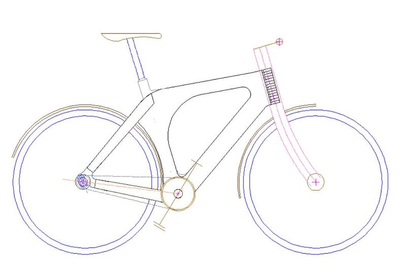

            Hier zur Ansicht "Plan B" als Zeichnung

              Wie bist Du bei der Rahmenführung vorgegangen? Einen konventionellen genommen und kopiert - sprich oben ein Längsrohr, und schräg nach unten ein weiteres? Oder sind die Holme geteilt?
              Wenn Du Biege-/ Torsionssteifigkeit brauchst, heisst Dein Ziel Vergrößerung der Querschnittsfläche:
              - Du könntest beide Rohre vertikal längs teilen, und den Abstand bis zu Deinem noch vertretbaren "wohlfühlen beim treten" auseinander ziehen, untereinander paarweise Querversteifungen einbringen, sei es durch eine Art gelochte Platte, um es nicht so massiv wirken zu lassen (Fachwerk)
              - Als oberen / unteren Abschluss könntest Du auf den Gabelkopf je eine breitere Platte setzen (im Schnitt gesehen einen I-Träger mit größerer Horizontalen erzeugen)
              - Effektiv wird es, wenn Du eben diese beiden Platten soweit möglich nach hinten in den Rahmen auslaufen, zum Körper hin verjüngen lässt

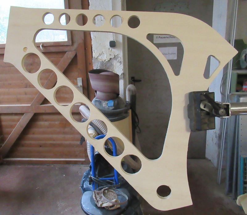

                    Geplant war ein Inlay aus 2 Stück 15mm Pappelsperrholz, skelettiert (siehe Anhang).
                    Das abgebildete Teil wiegt 730 gr, man ahnt, warum ich das so wollte.
                    Jedes Inlay-Teil sollte dann beidseitig mit 4mm Birke MPX belegt werden.
                    Beide Sandwiches dann wiederum zusammengeleimt , das ganze wäre ein leichter Rahmen geworden (schätze, etwa 3,5 bis 4 kg) ... wie gesagt, so war der Plan, bis zum "Reinfall" mit der Seitenverwindung.
                    Mein aktueller Plan sieht vor, für die Aussenschicht 9mm MPX Birke zu nehmen und als Inlay 23mm MPX Birke (oder Massivholz, muss erst noch testen) und dieses dann nicht hochkant sondern flach liegend einzuleimen, so dass ich die Maserrichtung sowohl hochkant als auch flachliegend habe.
                    Wie gesagt, ich werde nun, bevor Pan B auch wieder wackelig wird, erst mal Testelemente, auch mit unterschiedlichen Klebern/Leimen, zusammen bringen und nach Trocknung dran herumwackeln.
