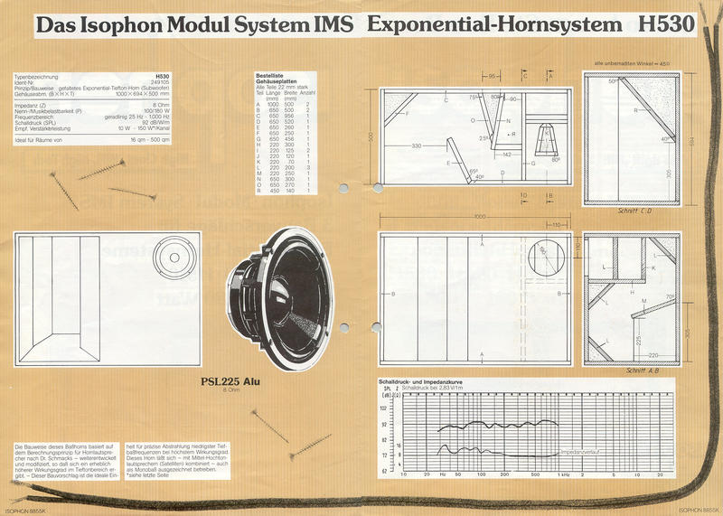

                            • 1309
                            Maße stehn doch da, nur 30er passt nicht rein
                            Hier zum zoomen
                            https://www.lup-berlin.de/images/Kat...A4tze/h530.jpg
                            lg
                              • 3697
                              In das Schmackshorn passt kein 30iger rein. In dem anderem Horn, aber da wüßte ich nicht, wo man an die Maße rankommt.
