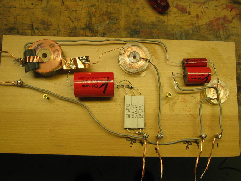

        Die Weiche ist einfach zu bauen, eine Spule weniger als auf dem Foto und noch den Saugkreis am HT dazudenken:

            Nein, die Weiche ist anders, hier zu sehen:
            http://www.visaton.de/vb/showthread.php?t=4289

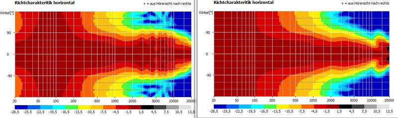

                          Mein Raum ist groß, bei der Tochter kleiner mit schrägen Wänden. Aber die Couplet kann in einm großen Raum Bass nur relativ leise.
                          Hier die Abstrahlung der C und CWG
                            • 28368
                            Mein Raum ist groß, bei der Tochter kleiner mit schrägen Wänden. Aber die Couplet kann in einem großen Raum Bass nur relativ leise. Ich brachte die zum Anschlag...
                            Bei der Couplet wird von 3-10 kHz zu breit abgestrahlt, es klingt zu hart, je nach Raum mehr oder weniger. Diese Erfahrung mit oder ohne WG haben viele andere auch bestätigt, auch Studiomonitore werden heute so gebaut.
