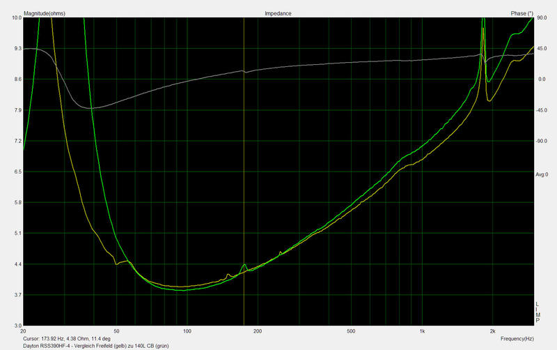

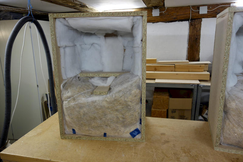

                              wäre das geeignet für die Dämmung ?
                              https://gutex.de/sortiment/produkte/...-thermoflex-1/
                              Würde die Wirkung als Bedämpfung einfach mal ausprobieren. Die zugeschnittenen Matten sorgfältig in z.B. mehrfach Pollenschutzflies (gibt es sehr günstig) einpacken und zusätzlich mit Polyesterflies abdecken - sollte Stäube von den Chassis fernhalten.
                              Eine Impedanzmessung zeigt dir dann ob das Material für den Einsatzzweck brauchbar ist.
                              Habe mit Stopf-Hanf und Hanfmatten (Renovierungsreste, die ebenfalls ordentlich stauben) sehr gute Erfahrungen bei Verwendung in einem Bassabteil gemacht:

                              Hier der Vergleich Chassis Freiluftimpedanz zu Impedanz des Bassabteil (auf Skalierung achten)
Ansichten: 1
Größe: 52,5 KB
