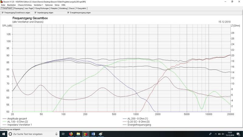

                      Habe mir jetzt nochmal die Mühe gemacht und die Frequenzweiche so wie ich sie habe in Box Sim Abgezeichnet.
                      Der Basstest aus dem link hat übrigens hervorragende Tiefen Ergebnisse gebracht, habe dann auch mal einen Test von 2000Hz Runter laufen lassen.
                      Nur bei Musik ist das Ergebnis eher schlecht, von der Logik her hatte ich mir dann gedacht ist der Verstärker vlt doch zu schwach für die Sonjas.. mein lieber Mann ist das alles schwer ein zu schätzen.
                      Wie man sehen kann ist die 4,7mH Spule beim MT zweig von der Impedanz her 0,75 statt 0,55 Ohm. Macht das vlt schon einen Unterschied aus?
                      Laut Box Sim ist es ja kaum ein Unterschied...

                          Ach was. Es ist wohl eher die richtige Trennung als die Leistung. Wenn Boxsim wegen 0,5 oder 0,75 Ohm keinen Unterschied ergibt, ist er auch nicht da.
