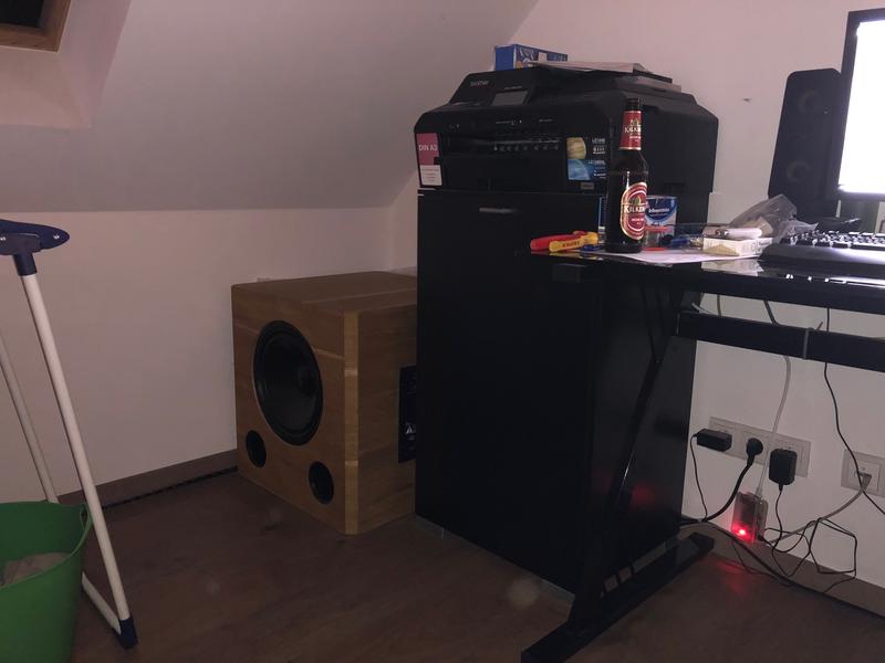

                  Genau so kommt es rüber! Die beste stelle vom Sub habe ich gefunden in dem ich diesen auf die Couch gestellt habe musik abgespielt habe und bin dann über den Bodengekrochen bis ich kein Dröhnen sondern klare knackige bässe hatte. Leider wurd es die 2. beste stelle da die 1. beste halt nicht umsetzbar vom aufstellort war.
                  Der Gewünschte Druck war auch noch nie da, egal ob es die vorgänger Hecos, davor Bose Acoustimass bis hin zu den ersten JBL Control One monitoren mit dem SubControl One waren. Ich möchte aber das beste draus machen.

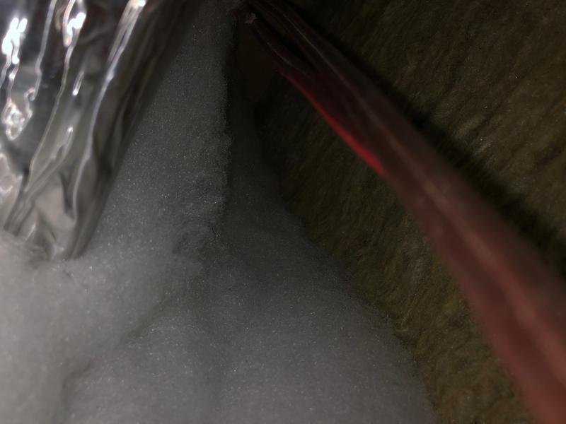

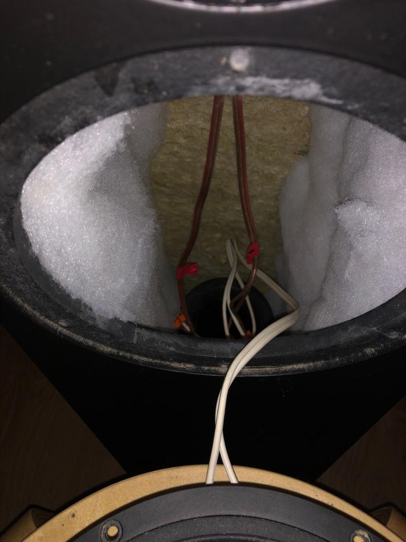

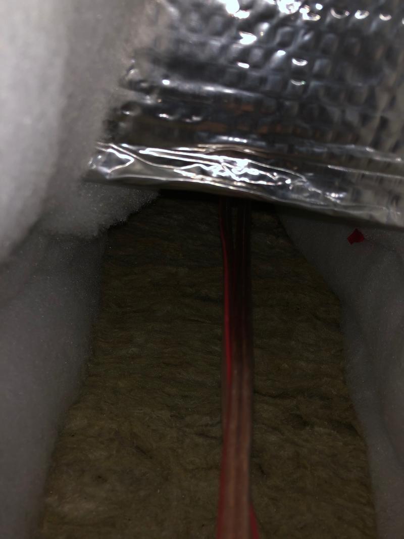

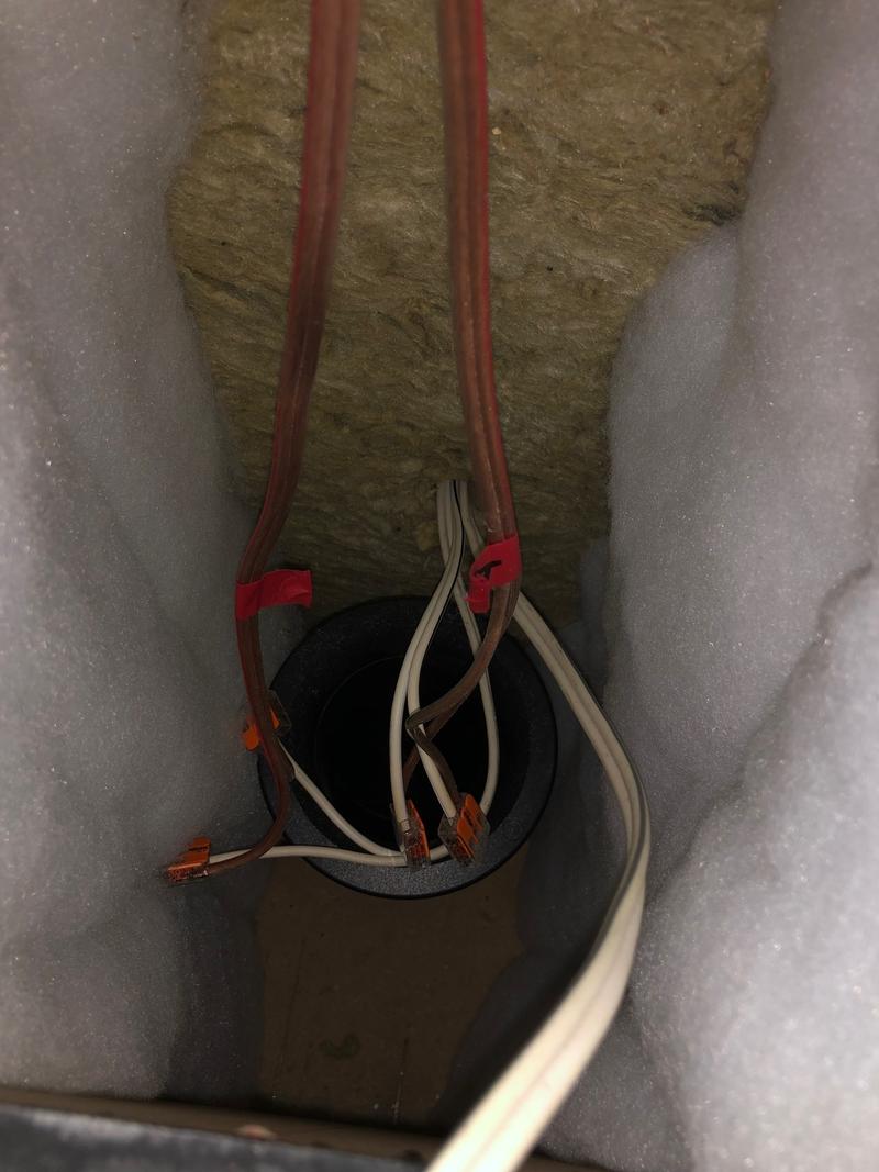

                      Hier mal die Bilder:
                      Frontansicht TT:
                      Innenansicht TT:
                      Ansicht zwischen MT und TT bereich:
                      Das selbe nochmal:
                      Aufstellort:
                      Und der Sub ich glaube Walwal kennt den:
                        • 28344
                        Ja, den kenne ich und der Schwiegersohn hätte ihn gerne wieder.
                        Aber Deal ist Deal.

                            Aber um zurück zum Thema zu kommen ?? Ich bin Perfektionist wo bleiben die Verbesserungsvorschläge? Oder ist die Dämmung so gut ?
                              • 28344
                              Hatte ich schon geschrieben. Ist ok, allerdings gehört das Sonofil in die Mitte des TT-Volumens. Können 3 Lagen sein. Wird aber dein Problem nicht lösen.
