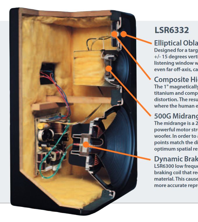

              Die Wände mit Steinwolle/Schaumstoff u.ä. oder gar Pyramiden-Noppenschaum zu bekleben, ist doch völlig sinnlos (schade um die Zeit, kosten tuts ja nicht viel). Sollte sich endlich mal rumsprechen. Wenn man dämpfen will, muß das zwischen Wänden und Chassis erfolgen.
              Ich glaube da liegt walwal richtiger. Man schaue sich mal das Bild unten links auf Seite 49 des JBL Katalogs an (hier im Ausschnitt ist es die zweite Seite des pdf):
              http://www.avc.hr/salesprogram/files...ors-series.pdf
              BTW macht das MEG bei ihren BR-Boxen auch so

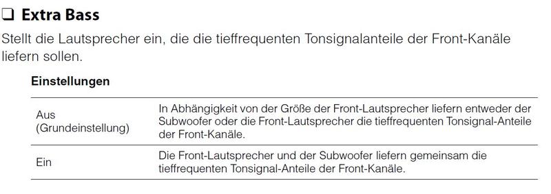

                    Versuch mal das:
                    "Extra Bass"

                      Ich habe die Boxen teils in einer Schräge stehen, kann ewt. Damit zusammen hängen das der beim einmessen die Tiefen Frequenzen runter dreht. Wenn die LS auf Large stehen bewirkt extra Bass das der Subwoofer dazukommt. Wenn Sie auf Small stehen bewirkt extra Bass nichts. Habe die Frequenzen mal händig angepasst. Und dem Linken LS wie auf den Bildern zu sehen den Tiefgang was höher gemacht (+4dB) das Ergebnis war zufriedenstellend ich glaube in der Konstellation Raum Boxen und so weiter kann das Messmikro nicht gut Arbeiten. Wenn ich jetzt aber zB. Den PureDirekt Modus aktiviere sind nur Dolby Digital oder DTS Tonspuren wirklich gut. Bei Stereo Tonspuren hört es sich dann eher an als wenn man Kopfhörer laut gedreht hat…. Habe jetzt mal den Straight Modus ausprobiert. Damit kann ich je nach Lied den Extra Bass ausschalten und ich habe das was ich möchte.
