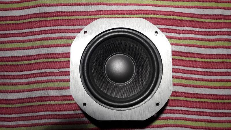

            sollte Interesse bestehen, habe DV13P hier, in OVP, vor nicht allzu langer Zeit unbenutzt, neu gekauft, kurz für ne Kompakte verbaut, 2 Monate gelaufen, wieder zerlegt und zurück in die OVP. Das übliche Selbstbauschicksal eben. Die sind wie neu und haben keine Gebrauchsspuren bis auf die Lötreste an den Anschlussfahnen. Sind 4 Stück da. Nur falls das eher gefallen sollte als ein Umbau. Sind auch die 2 * 8 Ohm Version wie in der Vib mini.
            Grüße, Andi
              • 5856
              An den TE.
              Von Andi kannst Du bedenkenlos kaufen, immer Top Ware.

                    • GF250
                      • 29.03.2017
                      • 851
                      Danke yoogie
                      Hier die Bilder, auf Wunsch kommen 2 Aluzierringe kostenlos mit, die Originalen als Zubehör seiner Zeit. Nachdem die Chassis vielleicht gesamt 8 Stunden Sonnenlicht gesehen haben sind die Sicken auch noch wie neu, weich und elastisch. Perfekt für die Wiederbelebung deines Projekts.
                      Grüße, Andi
