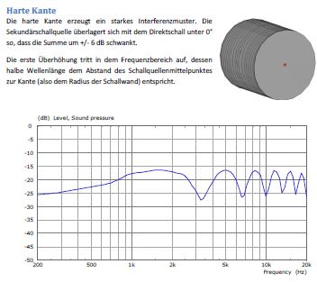

    Hier zeigt Nils Öllerer sehr schön die Effekte der Schallabstrahlung an verschiedenen Gehäusekanten.
    • 28344
    Quelle:
    https://www.google.de/url?sa=t&rct=j...CIA33mKNRA5guO
    Übrigens stammen vom gleichen Autor auch Untersuchungen uber die Fasenwinkel. Ergebnis: 45 Grad wirkt am besten, auch der Abstand von Kante 1 und 2 zur Schallquelle hat Einfluss - logisch.

      Schöne Analyse. Als Fazit kann man daraus aber erfreulicherweise auch ziehen, dass wenn man einen Dreiweger mit Horn ab 1.5 kHz baut, man sich um die Kanten nicht kümmern muß......

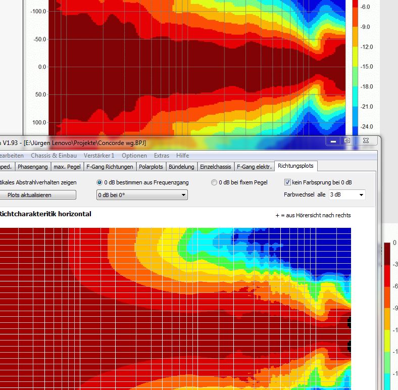

        Mir brennt weiterhin die Frage unter den Fingern, wie weit die Simulationen einer realen Messung entsprechen...
        Sven
          • 28344
          Zumindest Boxsim ist der Realität sehr nahe. Wenn die Al 130 bereits in der neuen Datenbank wären, würde es noch besser passen.
          In der Realität werden die Schwankungen verschmiert sein, weil die Chassis (mehr oder weniger) keine Punktschallquelle sind. Und eines sollte man immer bedenken: Die horizontale Simu gilt nur für exakt horizontal. Schon bei 5 oder 10 Grad nach oben/unten sind die Wege vom Chassis zur Kante anders. Irgendwann hat man die vertikale erreicht. All diese Winkel addieren sich dann zum Energiefrequenzgang, also muss man auf den achten. Jetzt kommt noch der raum hinzu mit Reflektionen, je nach Frequenz mit anderen Absorptionseigenschaften. Raummoden, Hörposition.....
          Da ist eine Simu hoffnungslos überfordert und eine Mesung nur sinnvoll im eigenen Raum am Hörplatz - und selbst da hört man anders als gemessen wurde.
          Was tun? Die Box so gut wie möglich bauen, am Hörplatz messen, korrigieren, hören, korrigieren, hören.....(n+1)mal und nach langer Zeit passt es.

              Hab mir das PDF mal angesehen. Zum Teil gehen mir da noch Infos ab. Das Hauptfazit ist meiner Meinung nach, daß Rundungen mehr bringen als Fasen. Seine Variation des Fasenwinkels finde ich seltsam. Das hätte er auch so machen können, daß die Fasenbreite nicht vom Winkel abhängt. Das wäre viel interessanter gewesen. Außerdem ist die Breite der Fase nicht konstant. Finde ich auch eher ungünstig.
              Runde Schallwände wie in diesen Simulationen hat man ja normal nicht und damit auch nicht diese Addition durch den konstanten Abstand der Kante zur Schallquelle. Bei Hochtönern aber sehr wohl, wenn man sie nicht bündig einbaut. Bei Mitteltonkalotten fängt das bei 2,4kHz an kritisch zu werden, wobei die DSM da wieder etwas im Vorteil ist. Allerdings sind die Frontplatten eher dünn. Den größten Nachteil sollte die KE haben, die hat die dickste Frontplatte. Mit 5mm wird das aber wohl auch erst bei 30kHz oder noch weiter oben relevant.
