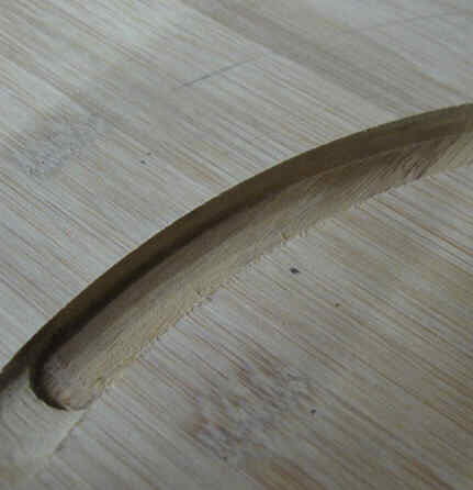

        Hast mal die Oberfräse drangehalten? Könnte mir vorstellen dass das nicht ganz einfach wird...

          Oberfräse habe ich noch nicht probiert, aber Lamello-Frässchlitze sind 100% sauber und scharfkantig (quer zur Faser). Außerdem habe ich die Gehrungsschnitte mit einer uralten Skil-Handkreissäge gemacht (die ist fix auf 45° eingestellt und bleibt das auch). Wenn das mit dem Blatt nicht splittert, dann weiß ich auch nicht .
          Ich habe noch einen Holzrest in der Garage - die Ergebnisse zum Thema Schrauben & Fräsen gibt es kurzfristig.

                Die Bambusplatten lassen sich hervorragend fräsen und schrauben, habe gerade mal getestet ...
