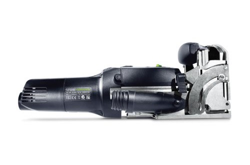

            Die sicherlich durchaus gute Festool wurde dort als Leichtgewicht angegeben, ist aber die schwerste im Test. Die leichteste war die Makita.

              kann zu Festool raten, wenn mehr als nur Lautsprecher bzw. viel gebaut werden soll. Zwar recht teuer, aber macht einfach Spaß, damit Möbel (und Lautsprecher) zu bauen
                Falls es jedoch hauptsächlich für Lautsprecher sein soll, halte ich Lamellos für einfacher und geeigneter als die Domino-Dübel von Festool. Beispielsweise lassen sich mit den 4 mm flachen Lamellos auch kleinere Wandstärken sicher verbinden. Auch erlauben sie geringfügige seitliche Korrekturen etwas einfacher. Die oft genannte PJ7000 von Makita ist hochwertig und vergleichsweise günstig.
