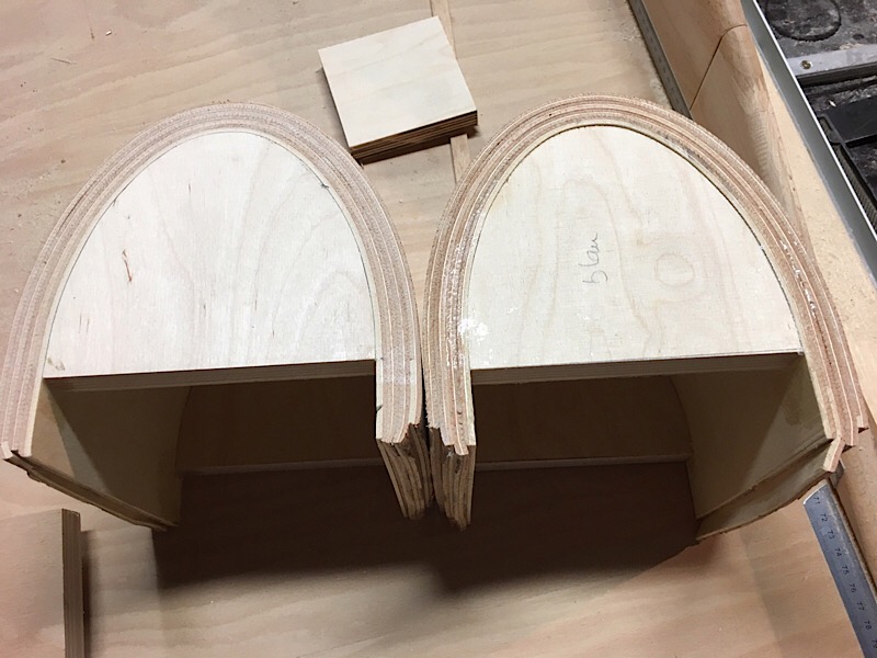

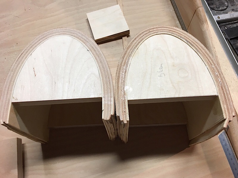

                Spanten herstellen
                Zuerst Form zeichnen, auf irgend ein Holz aufkleben grob aussägen und dann schön anschleifen.
                Dieses wird dann auf die Form für die Herstellung der Spanten aufgeschraubt.
                Ziel ist eine Form wie auf dem Bild zum bündig fräsen. Die Dübel halten das Werkstück bei der Bearbeitung fest.
                Innenligende Spanten bekommen ein Loch in der Mitte, Deckel und Boden natürlich nicht.
                Auf diese Weise lassen sich sehr schnell Werkstücke mit gleicher Außenkontur herstellen.

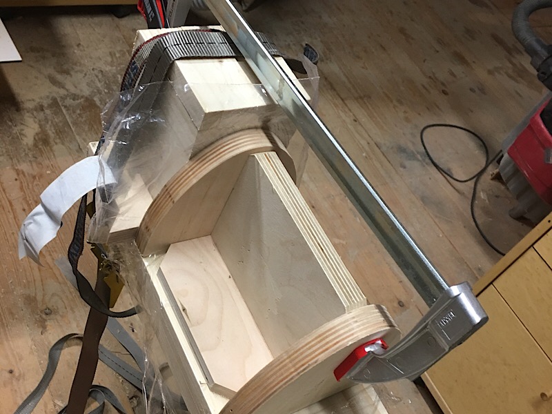

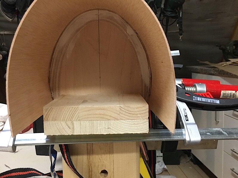

                Dann stellt an eine Art Montagehelling her, hier nur mit einem kurzen Gehäuseteil.
                Das später gezeigte größere Gehäuse besteht aus Deckel und Boden und hat zwei Spanten.
                Die Vorderseite der Helling mus genau so breit sein wie die Vorderseite der Deckel/Spanten.
                Zwischen den Spanten wird ein T-förmiger Abstandhalter eingelegt, der dafür sorgt das alles senkrecht / lotrecht steht.
                Unbedingt die Helling mit Folie auslegen, sonst bekommt man hinterher die Sache nicht mehr auseinander, Am Abstandhalter habe ich alle Ecken abgeschrägt, damit sie auf keinen Fall versehentlich mit festgeklebt werden.

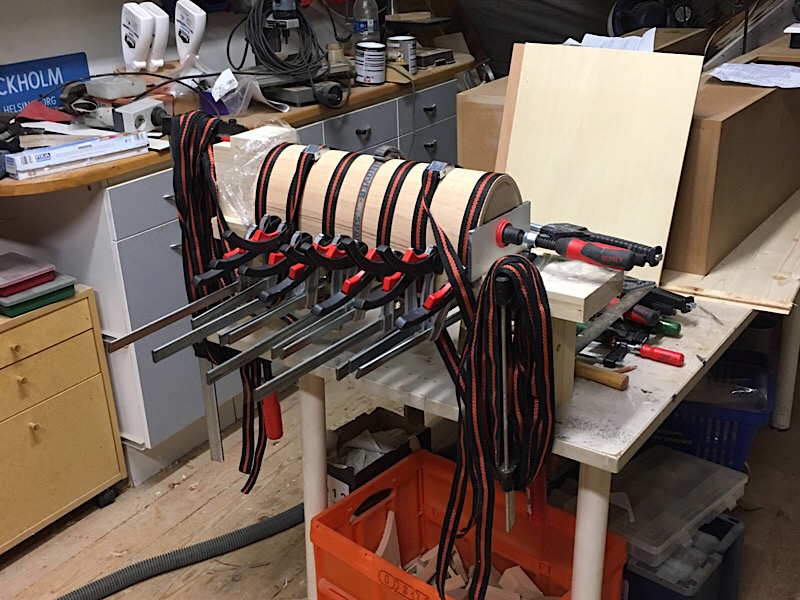

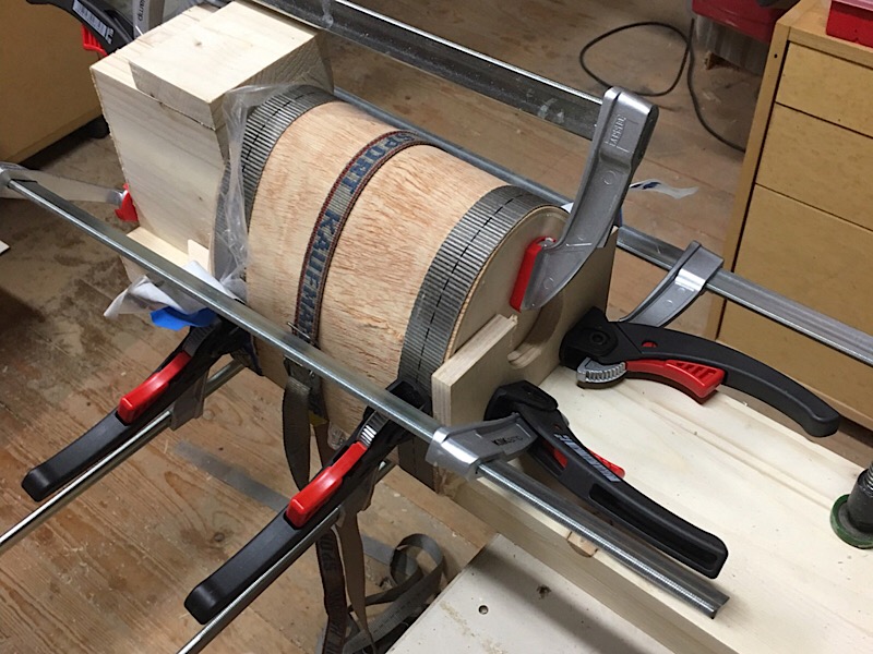

                Schließlich das Biegesperrholz schichtenweise aufkleben. Die Lagen untereinander werden vollflächig verleimt. Die Schichten stehen nach oben und unten etwas und zur späteren Vorderseite weit über.
                Dieses wird später angepasst.
                Gurtbänder mit Ratsche + ein paar einfache Zwingen reichen. Die Zwingen sollen nur dorthin wo das Material wirklich unterfüttert ist, sonst gibt's Beulen. Das Material ist außerhalb der Biegerichtung so steif, so dass es vol alleine gerade bleibt.
                Gleich geht's weiter.....

                  Die KliKlamp Zwingen und die Breite der Gurte verraten schon, das es eine kleine Box ist.
                  Wäre eine um oder über 1m große Box möglich?
                  Trocknungsdauer je Lage?
                  Danke für's zeigen.
                    • 12248
                    Eine größere Box ist auch keinerlei Problem.
                    Die Trocknungsdauer ist genau so lang, wie bei jeder anderen Verleimung, da (wahrscheinlich) der gleiche Leim .
                    Wenn du aber meinst, wann du diese "krumme Kiste" entzwingen kannst ... wahrscheinlich sogar in kürzerer Zeit als bei dünnerem MDF, da ja durch die "Schlabbrigkeit" des Sperrholzes geringere Spannungen auftreten.

                      Dadurch, dass die einzelnen Schichten rel. dünn sind, treten auch keine großen Kräfte auf.
                      Das dürfte bei größeren Boxen noch problemloser sein, das Biegesperrholz kann man je nach Radius auch in einer anderen Stärke bekommen.
                      Wenn man alles fertig hat, kann man Deckel / Boden planschleifen, oder bündig fräsen.
                      Dort wir die Schallwand später hinkommt, schraubt man provisorisch ein Brett gleicher Dicke wie die Schallwand ein und verfährt wie bei Deckel / Boden.

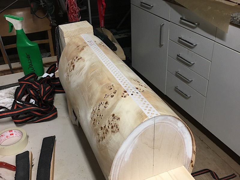

                      Eigentlich wollte ich die Gehäuse spachteln und lackieren. Es hat sich aber herausgestellt, dass die Oberfläche des Biegesperrholzes extrem empfindlich für Stöße ist, ich hatte sofort etliche Macken.
                      Also habe ich alles abgeschliffen, noch eine Schicht vom dünnsten Biegesperrholz aufgeklebt (da ist die Oberfläche etwas härter) und das ganze dann furniert.
                      Der erste Versuch mit Knochenleim war trotz aller Vorversuche nicht zielführend.
                      Also alles mit warmem Wasser wieder runter und zweiter Versuch mit Weißleim.

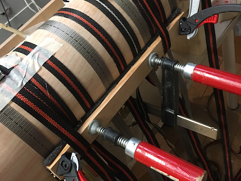

                      Gehäuse dünn eingeleimt, Furnier, Backpapier als Trennschicht, ein loses Stück Biegesperrholz als Beilage und wieder viele !! Gurte. Der Rand mit Schaumstoff armierter Leiste und Schraubzwingen, die Oberfläche ist hier auch nicht plan.

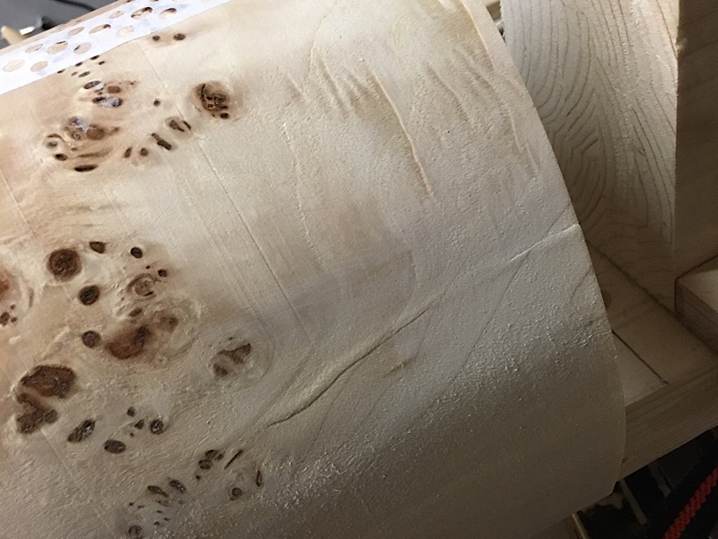

                      Das verwendete Maser Pappel Furnier hat etliche Löcher, so dass es zum Durchschlagen des Leimes kommen kann, also sehr sparsam damit umgehen. Leimdurchtritt erst trocknen lassen und möglichst mechanisch entfernen (Ziehklinge oder schleifen). Den Rest kann man mit einem feuchten Schwamm recht gut abnehmen. (Bei umgekehrter Reihenfolge wird der verdünnte Leim in die Poren einziehen, das sieht man hinterher beim Finish). Wenn man zu viel Wasser nimmt, kann es sein, dass sich das Furnier wieder löst, der Leim ist nicht wasserfest. Das soll er aber auch nicht sein, weil man so mit einer Blumenspritze und einem Bügeleisen Stellen, die nicht richtig geklebt haben sehr einfach korrigieren kann.
                      Hightech ist ein Dampfbügeleisen, eine Heißluftpistole geht auch.
                      Sobald die Aufgenommene Feuchtigkeit weg ist, schrumpft das Furnier wieder und die Blasen sind weg.
                      Die Falte auf dem einen Bild habe ich so vollständig wegbekommen.
                      Finisch nach dem Schleifen nur mit Hartwachsöl und einpolieren (matt) mit sehr feiner Stahlwolle (000).
                      Glänzend mag ich nicht so sehr.
