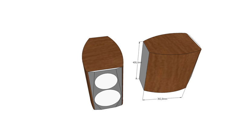

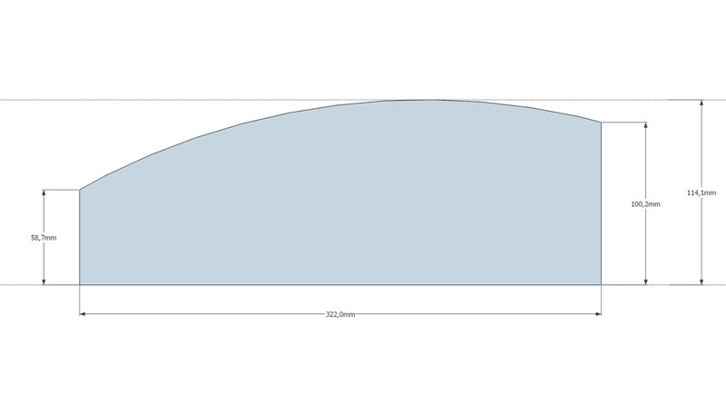

              Also Radius zeigt mir Google Sketchup ca 45cm an. Ob das stimmt, besser gesagt ich mit dem Programm richtig umgegangen bin, weiß ich nicht.
              Ich habe zwei Skizzen, anhand deren ihr das vielleicht beurteilen könnt.
              Einmal eine Gesamtansicht der geplanten LS und einmal die Form, um die ich das Material biegen würde. Ich dachte mir ich verleime zB jeweils 2 Schichten, und danach 2 so zweier Schichten miteinander.

                  Bei 3mm HDF brauchst du dir bei deinem Radius keine Gedanken machen. DU hast auf ca 30 cm Länge, einen Unterschied (vorne/hinten) von 4 cm. Ich habe 3,5 cm Unterschied auf 20 cm Länge. Ich habe 3mm und 5mm HDF genommen, um nicht so viele Schichten machen zu müssen. die 5mm Platten solltest du aber eine Nacht vorbiegen.

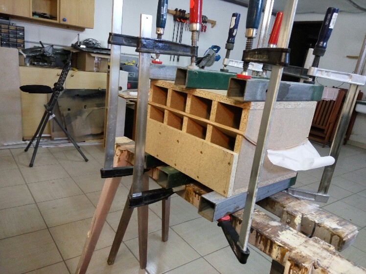

                        Ich habe mir nun aus Spanplatte eine Pressform gemacht, und damit 2 mal 4mm MDF verleimt. Das ganze ließ sich gut in Form pressen.
                        Als ich nach ca. 12 Stunden das ganze raus nahm, bogen sich die 2 verleimten Platten aber wieder ein Stückchen zurück. Nicht allzuviel, aber so viel, dass die Rundung eigentlich nicht mehr passt und nur mit viel Gewalt an die Rundung des Bodens und des Deckels anzupassen ist. Wenn ich dann 4 oder 5 Schichten habe, wird dies sicher unmöglich sein. Selbst wenn ich es schaffen würde, glaube ich dass da eine gewaltige Spannung drauf sein würde - das wird nicht halten.
                        Wie macht ihr das?

                            Je mehr Schichten, desto formstabiler ... bei zwei Schichten wird es immer etwas zurückweichen.
                            Und je dünner die Platten sind, desto weniger Gegenzug ist vorhanden.
                            Ich habe seinerzeit ca. 8 Schichten von MDF 3mm verleimt, da kam es nur minimalst zurück, es hielt die Form so, wie geplant und verpresst !
                            Formverleimung mit Formpresse >>
                              • 28847
                              Ich denke, das "Paket" muss länger und bei erhöhter Temperatur gepresst werden.
