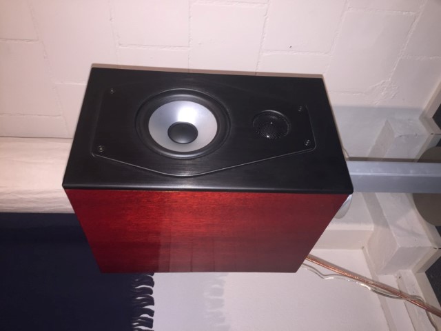

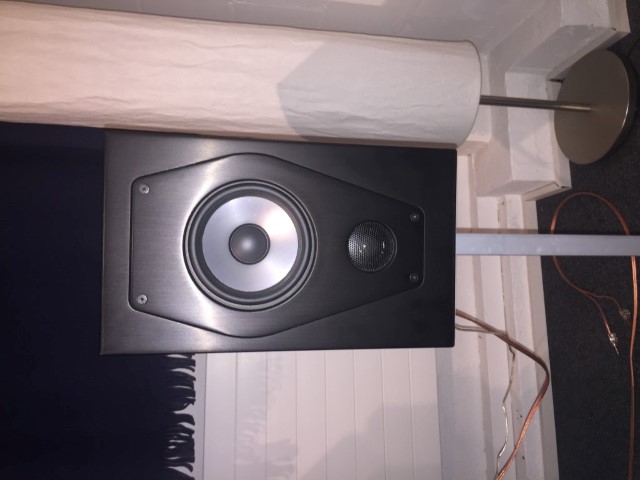

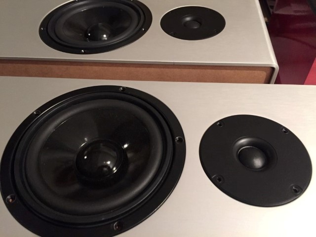

                  Nabend zusammen,
                  danke für die Diskussion und die Anregungen. Heut zu tage gibt es überall kleine Fachbetriebe die einen Laser haben. Ich baue viele Dinge mit Laserteilen. Zeichne sie in Illustrator und bekomme sauber geschnittene Stahlteile. Siehe Anhang…
                  Die Concorde 170, die sich übrigens seit ein paar Tagen einspielen , bekommen auch noch eine Bodenplatte damit sie besser stehen.
                  Zu meiner Planung:
                  Ich würde die Schallwand aus zwei Edelstahlplatten zusammen setzen und so die Vertiefung für die Chassis herstellen. Die obere würde ich gebürstet nehmen, die werden so direkt hergestellt. Das Ganze chic verschraubt. Um die Verbindung zum Holz habe ich mir noch keine Gedanken gemacht, aber von euch ja schon einige Anregungen bekommen.
                  Die Boxen sollen auch eigentlich aktiv werden. Leider hab ich noch keine passende Elektronik gefunden… Na auf jeden Fall kann die Schallwand dann als Kühlkörper arbeiten.
                  Gibt es keine akustischen Nachteile?

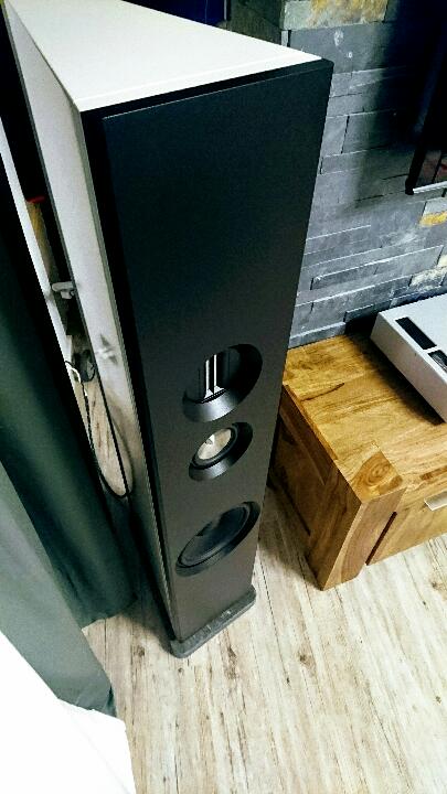

                    Ich könnte noch mein Projekt beitragen:
                    Wie man sich eine Metallfront beschafft
                    "Copper", G20SC, B80, Wavecor-TT, Metallfront
                    Holger

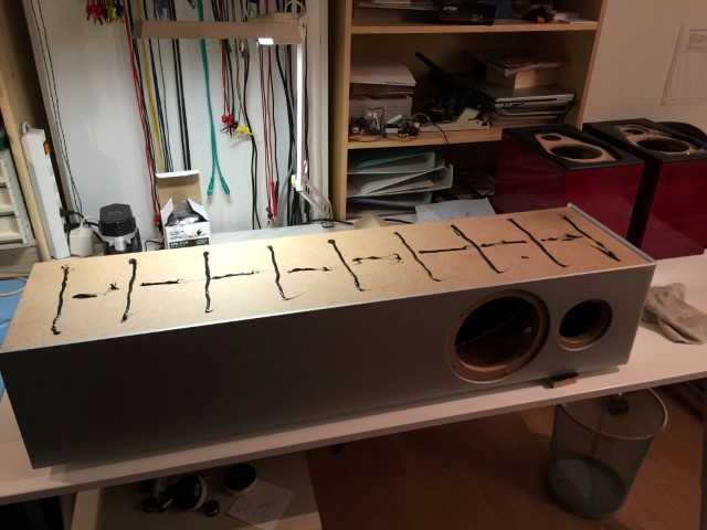

                      Hallo Alex
                      Ich möchte Dir Mut machen, dein Ding durchzuziehen.
                      Fronten aus Alu oder CNS sind "einfach" und gut zu machen.
                      Entweder Du machst eine MDF Kiste und kleidest dann das Gehäuse mit Alu oder CNS ein, oder Du machst eine schöne fette gefräste 25-50mm Alufront.
                      Kleben kann man heute alles.. sogar Flugzeuge.
                      Ich konnte ein wenig bei Piega abkupfern, da wir die Seitenteile für die MLS liefern. Zur Zeit bin ich an einer 50mm Alufront für einen 2weger

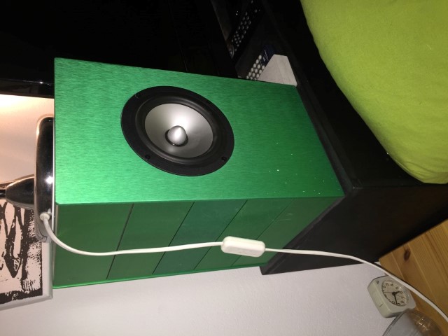

                      Hier ein paar LS die ich eingekleidet habe:

                          Ciao Jörg
                          Nicht nur der Gusti macht fette Schallwände
                          Die schwarzen Striche ist ein Sikaflex 221 Kleber!
                          Kann ich wärmstens empfehlen für solche Anwendungen.
                          Hält wie Sau und bleibt auch nach Jahen elastisch.
                          Gruss Toni

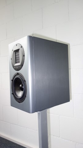

                            Hi Alex,
                            ich habe meine GF Classic MHT mit einer 20mm starken Aluplatte gebaut.
                            Die Treiber sind auf dem Holzkorpus angeschraubt.
                            Die Aluplatte hat hinten 5 x M6 Sacklöcher.
                            Sie wird von hinten durch die Box an der Holzfront verschraubt.
                            Dadurch hat man eine Frontplatte ohne sichtbare Verschraubungen.
                            Gruß Bernhard
