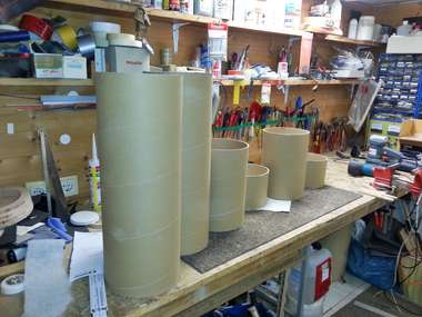

                            Versandrohre
                            also, ich habe für ein FAST Projekt (R2D2)Versandhülsen aus Hartpapier mit 4 bzw. 3mm Wandstärke verwendet. Im Subwooferteil zwei Rohre (inneres mit 20mmm Schlitz)ineinander geklebt (8mm Wandstärke). Außen mit Kunstleder bezogen.
                            Im Klopftest sind die jedem Holzgehäuse überlegen. Der Sub arbeitet als BR der Satellit als halboffener Dipol.
                            Die Versandrohre gibt es bei Modulor.de
