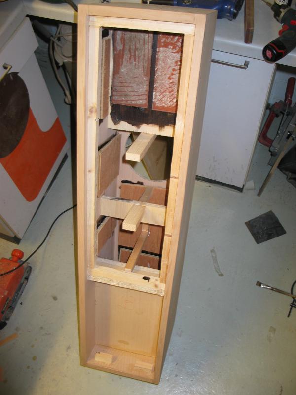

                      Habe leider keine Reste mehr vom Alubutyl, war damals auch die 2mm Variante. Ich kümmere mich um ein Probestück des 2,5mm Alubutyls...
                      Zu den Versteifungsbrettern für die TT Gehäuse, wie sind diese auszulegen, also wie breit sollen die Stege bleiben und wie breit der Rand außenrum?
                      2. Frage in welchem Abstand sollten sie gesetzt werden?
                      Ich plane ja gerade meinen neuen Gehäuse daher ist das gerade aktuelles Thema bei mir
                        • 28347
                        Keine Bretter nehmen, sondern Streben zur anderen Seite, so alle 20 - 30 cm.
