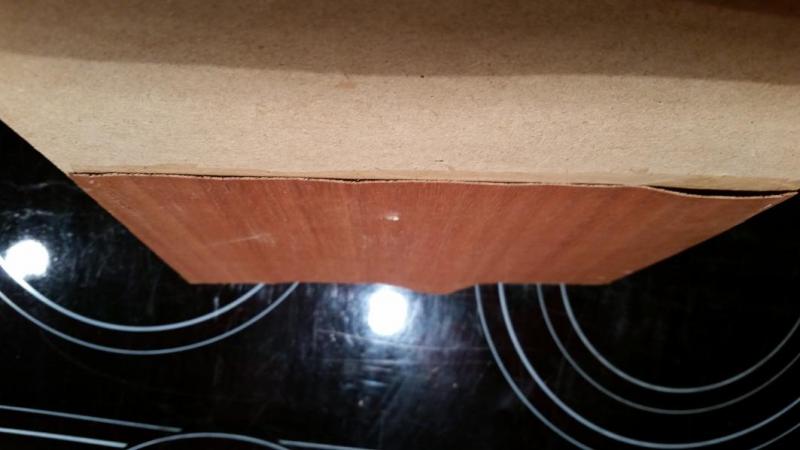

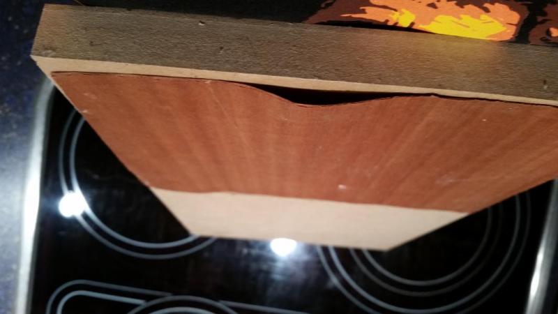

    hier eine, für mich, Überraschung, vor ca. 3Monaten habe ich eine kleine Fläche mit Furnier beklebt, zum Testen, die große Fläche ging gar nicht, die kleine umso besser. Das Stück hier ist 20*20cm, wurde beidseitig mit Ponal Classic, normaler Weisleim, bestrichen, antrocknen lassen, dann mit Gewicht beschwert, trocknen lassen, klebte vollflächig perfekt ohne Risse, ohne alles. Heute hol ich das Brettchen wieder vor zum Entsorgen, was sehr ich, überall löst sich das Furnier und schlägt Wellen. Für mich ist damit das Thema Furnieren endgültig abgeschlossen, aber vielleicht kann ein Holzwurm was dazu sagen damit anderen es nicht passiert die eine ganze Box so bekleben. Das Furnier ist Mahagoni irgendwas.

      Ponal braucht Druck, etwa alle 20 cm eine Schraubzwinge und alles muss völlig plan sein. Beschweren taugt nix - wie du siehst. Und antrocknen lassen ist völlig falsch.
      Daher : Pattex.
        Knapp 150 Kilo auf 20*20cm reichen nicht? Wahnsinn!

          Leim hält prinzipiell auch ohne großen Druck nicht viel schlechter, wie man im woodworker-Forum nachlesen kann, aber antrocknen lassen, verkehrter gehts ja wohl nicht, und zweiseitig bestreichen ist genauso überflüssig bzw. wird alles viel zu nass.
          Mir ist ein Furnier bisher weder mit Leim noch mit Pattex je heruntergefallen noch hat es sich nachträglich verzogen
          Jeder Leim hat eine offene Zeit und danach kann man das Ganze vergessen, es klebt nicht mehr, wenn mans dann zusammendrückt.

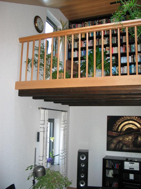

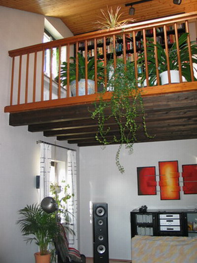

            Stinkt, ist teuer aber hält (auf Concorde, 2 Subwoofern, Sonja.2, 2 Spiegelrahmen, Badezimmertür, Esstisch, diversen Bilderrahmen, Geländer mit Rundhölzern)

                  Jau:
                  Vorher Kieferastlochmist - Nachher Erle (wie die Holzdecke)
