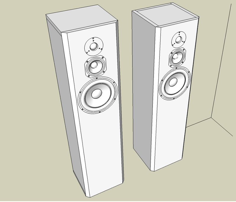

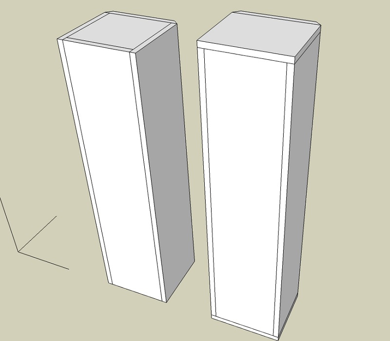

    ich bin zur Zeit dabei mir einen identischen Center zu meinem beiden Standlautsprechern zu bauen. Da alle Lautsprecher hinter einer Leinwand stehen werden spielt die Optik ausnahmsweise mal keine Rolle (bis auf die Fase an der Schallwand). Sichtbare Stoßkanten z.B. sind völlig egal. Daher frage ich mich, wie ist der einfachste Aufbau eines Gehäuses und welches lässt sich später am einfachsten verleimen? Der Mitteltöner hat ein separates 3,5 Liter Abteil über die gesamte Breite. Ich habe mal zwei Varianten als Bild angehängt.

    Auf dem Bild von vorne betrachtet finde ich die linke Variante einfacher wenn man ohne Lamellos arbeitet. Die rechte einfacher für mit Lamellos.
      • 12248
      Wenn die Optik absolut egal ist:
      Stumpf auf Stoß, mit Leim zusammenschrauben ! (bedeutet, leimen und Schrauben!)
        • 5855
        Das sehe ich genau andersrum.
        Durchgehende Seitenteile haben den Vorteil, daß mit Blick von der Seite keine Stoßnaht am Deckel Sichtbar ist.
        Der wichtigere Grund ist aber, das Deckel, Boden und Trennbretter alle gleich geschnitten werden. Je genauer, je besser. Also dem Mann an der Säge die Zeichnung zeigen und drum bitten.

              Hatte noch vergessen zu erwähnen, dass ich leider keine Flachdübelfräse habe und auch keinen kenne der einen hat. Ich werde wieder normale Holzdübel nehmen, das hat beim Subwoofergehäuse auch super funktioniert.
              Die rechte Variante (Frontansicht) erscheint mir, je häufiger ich sie mir anschaue, als sinnvoller. Ein Grund ist die von yoogie erwähnte Tatsache, dass beim Zuschnitt viele Brette das selbe Breitenmaß haben. Ich hoffe der Mitarbeiter beim Zuschnitt ist so clever und verstellt nicht ständig den Anschlag für jedes Brett neu, sondern schneidet erst mal alle Brette mit gleichen Maßen.
              Der zweite Grund ist der Aufbau. Die durchgehende Seitenwand auf den Tisch legen und darauf erst mal Boden, Rückwand, Deckel, Zwischenstreben einleimen. Dann die andere Seitenwand oben drauf und zum Schluß die Schallwand vorne vor.

                              Nochmal bezugnehmend auf obige 3d-Zeichnungen. Ok, wenn mit Boden und Deckel identische Trennbretter drinnen sein sollen, dann die Variante mit eingesetztem Deckel, durchgehender Rück- und Seitenwand. Ich habe schon mehrere Gehäuse mit durchgehender Seitenwand, eingesetzter Front- und Rückwand gemacht, wo Deckel und Boden von vorne nach hinten durchgehen. Ich hatte Möbelspanplatten mit Dekor an den Kanten und wollte die so gut es geht nutzen (gesägte Kanten sind alle hinten oder unten gelandet). Das dürre Regalbrettgelumpe taugt natürlich aus Stabilitätsgründen nur für kleinere Gehäuse.
