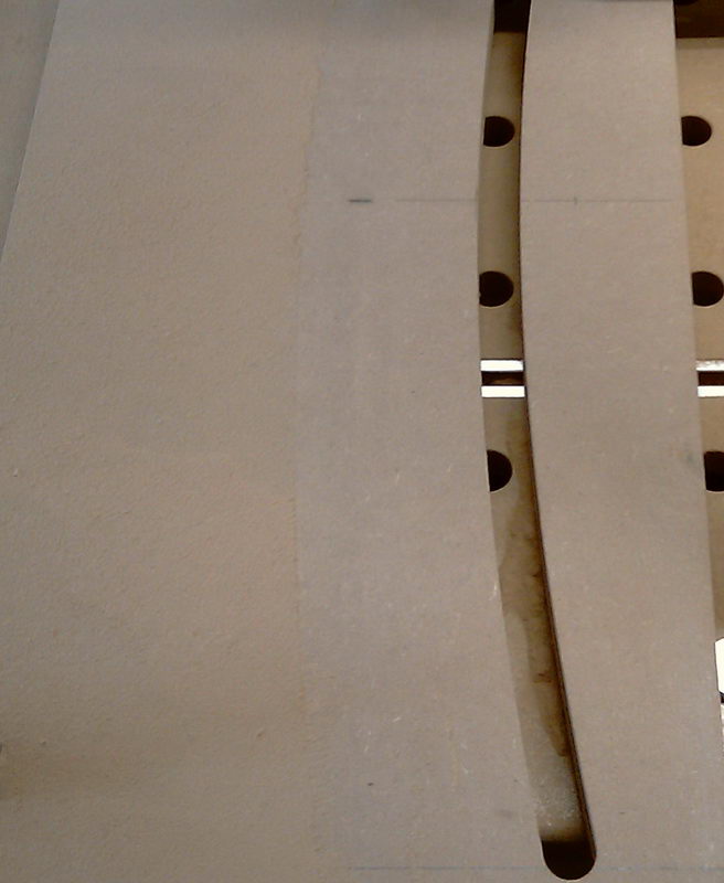

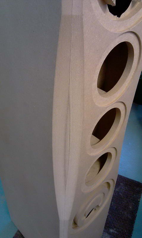

    WG und Al130 Probesitzen
    2 mm MDF zwischen Al130 und Al200, wurde so bestellt
    Dann siehe oben die Bilder geschweiften Fase herstellung in #11 und #12. Schon fertig

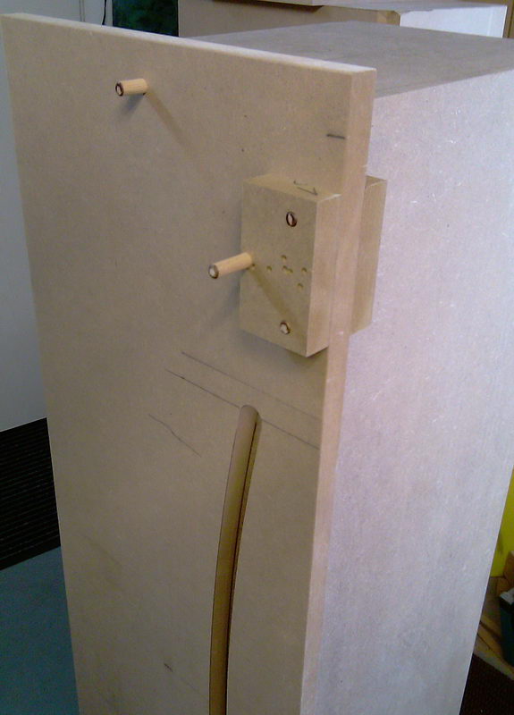

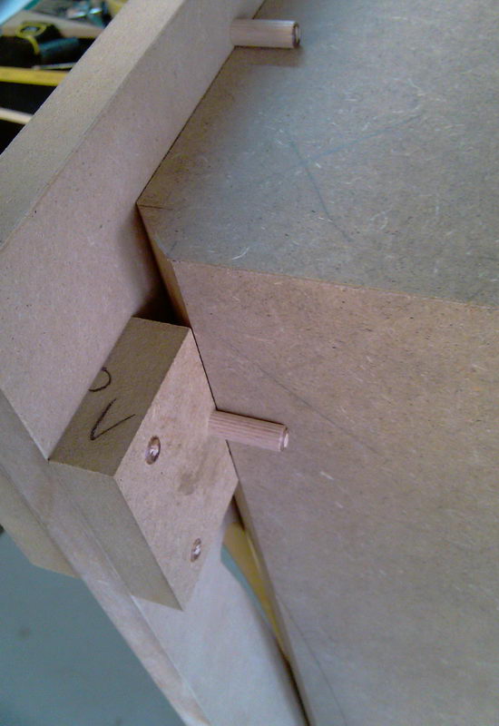

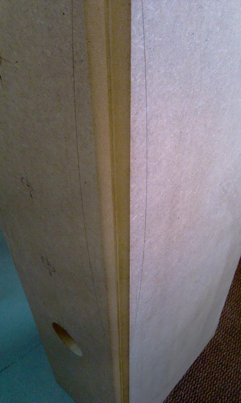

          Geschweifte Fase, die zweite
          Neue Box, neuer Versuch!
          Andere Vorgaben, andere Methode.

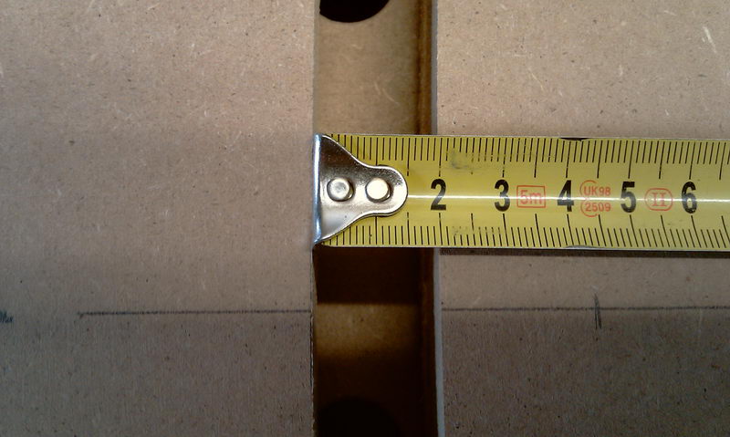

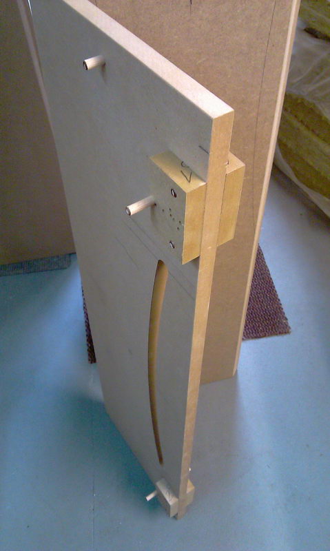

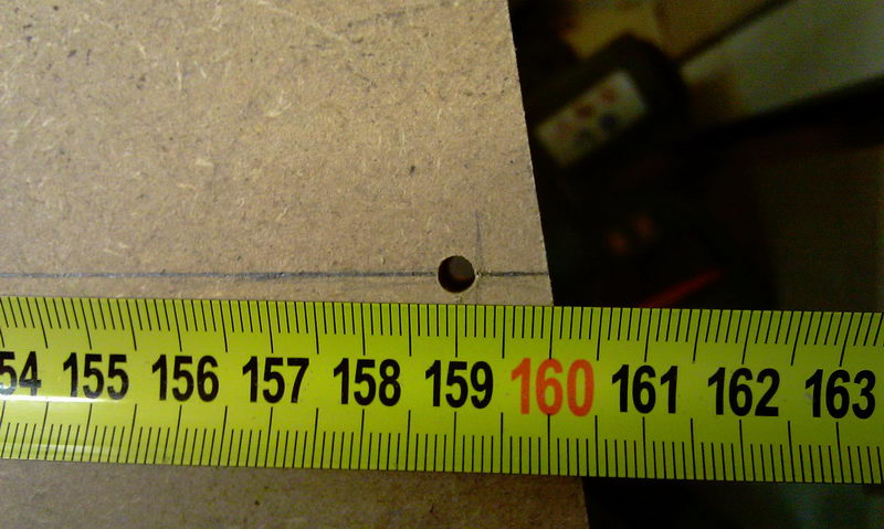

          Durchgehende senkrechte Fase von 20 mm, Radius 1590 mm, Breite 44 mm.
          Daher habe ich an dem Anreiss- und Kontrollbrett eine Materialdopplung gedübelt um die Dübel länger zu stützen.
          Das sägen der geschweiften Fasen geht irgendwie nur mit Handarbeit, da ist mir nichts besseres eingefallen.
          Gefräst wurde die Nut in dem Brett mit dem Bündigfräser mit Kugellager oben, damit kann man eintauchen.
          Fräser mit Wechselklingen halte ich für äußerst nützlich.

          Zuletzt geändert von yoogie; 09.12.2021, 08:03. Grund: Bilder wieder eingefügt

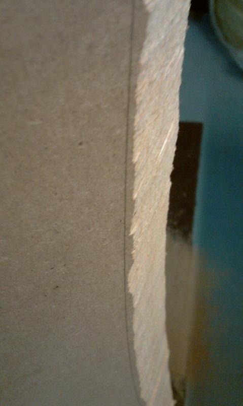

            • 5867

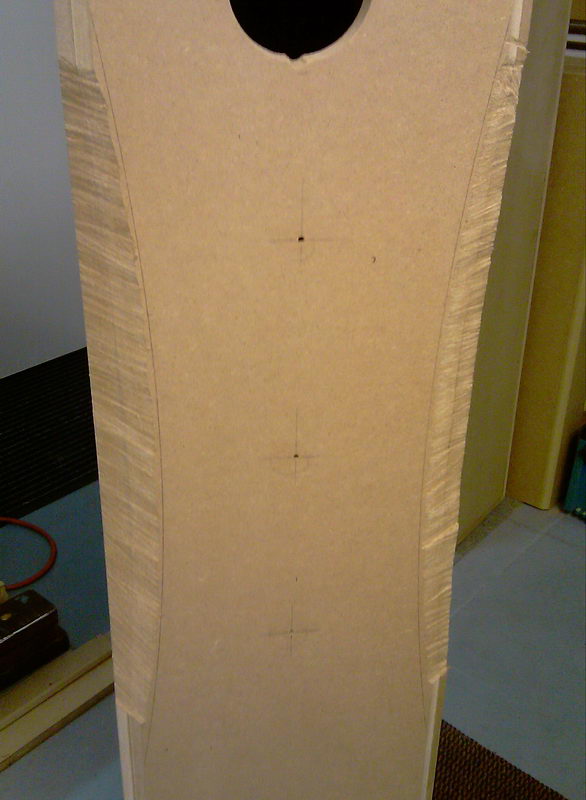

            Das gesägte sieht natürlich erst mal fürchterlich aus.
            Aber schleifen hilft, allerdings ist auf dem Bild noch was drauf, die muß noch fertiggeschliffen werden. Aber man kann schon sehen, wie es werden soll.
            Diese Concorde mit WG ist sonst weitestgehend original gebaut. Einzig die Chassisabstände sind gerückt, um dem WG Platz zu machen. Zwischen den Chassis sind dann noch 2 mm MDF, das WG wird nicht eingefräst, bleibt also komplett rund. Der Mitteltonkasten ist etwas länger, dafür einen Hauch flacher.

              • 28433
              Das kleine Loch in der Front ist die "Anfasserei", also eine Griffhilfe?
                • 5867
                Ja genau. Eine 80 mm Bohrung zwischen Mittelpunkt, den ich ja noch zum fräsen brauche und der Kante vom Durchbruch.
                Opelfreak's Box konnte ich kaum bewegen, daher diese Lösung. Auch anheben vom Boden ist einfacher.
                Im übrigen finde ich Deine 50 mm breite Fase besser, aber ich habe mir diese Concorde nicht ausgedacht. Auch ein nicht-eingefrästes WG finde ich verschenktes Potential (Wegen D'appo) .

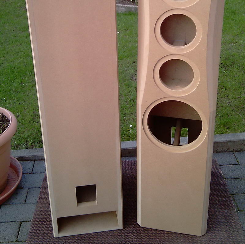

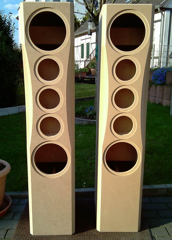

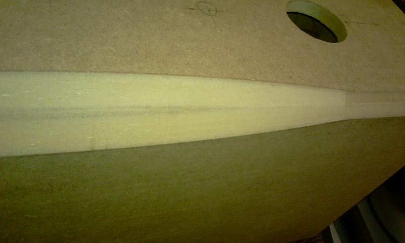

                    So, fertig.
                    Mein Bedarf an Concorde WG Gehäusen ist mehr als gedeckt.
                    Ich baue mir eh keine. Zu groß für die Wohnung.
                    Die geschweiften Fasen sind komplett Handarbeit, mir ist nichts mit Oberfräse eingefallen. Der Schleifklotz mit dem ich die geschliffen habe ist 250 mm lang und je genauer der ist, umso einfacher dann das schleifen.
                    Oben und vorne auf Gehrung, hinten und Boden stumpf geleimt.
                    Ringsum dann 5 mm Fase.

                            • 5867
                            Danke die Herren,
                            Mich interessiert ja immer, welche Varianten zu fertigen gehen.
                            In dem Fall hat mir beim bauen aber die erste Version etwas besser gefallen.
                            Aus mehreren Gründen. Die C WG von Opelfreak konnte ich vor 8 Tagen dann sogar bei ihm zu Hause hören.
                            Bei der stumpf geleimten Rückwand war dann der Übergang schon leicht zu fühlen, da war es schon schön zu sehen, daß Gehrung vorne und oben ihren Zweck zur vollsten Zufriedenheit erfüllt.
