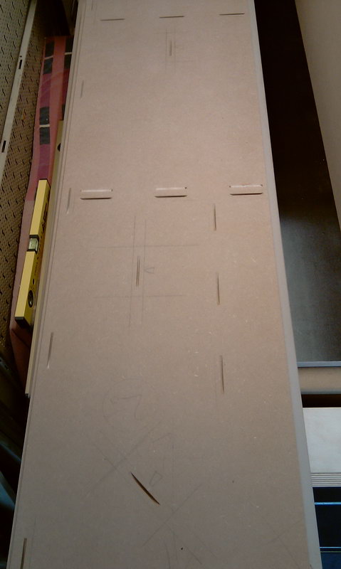

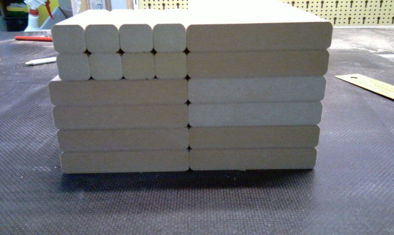

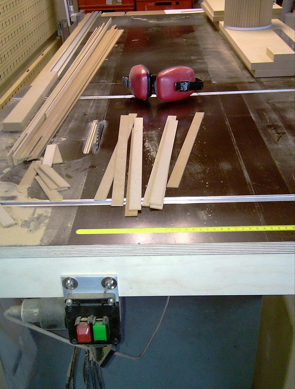

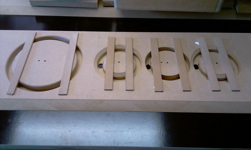

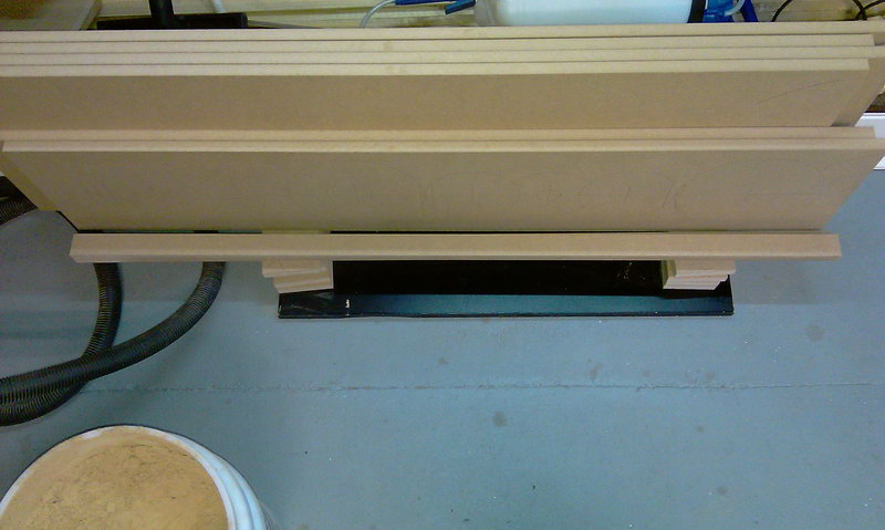

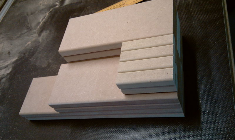

        • 5861

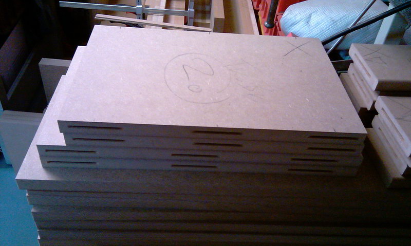

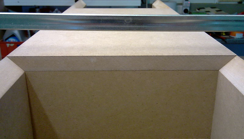

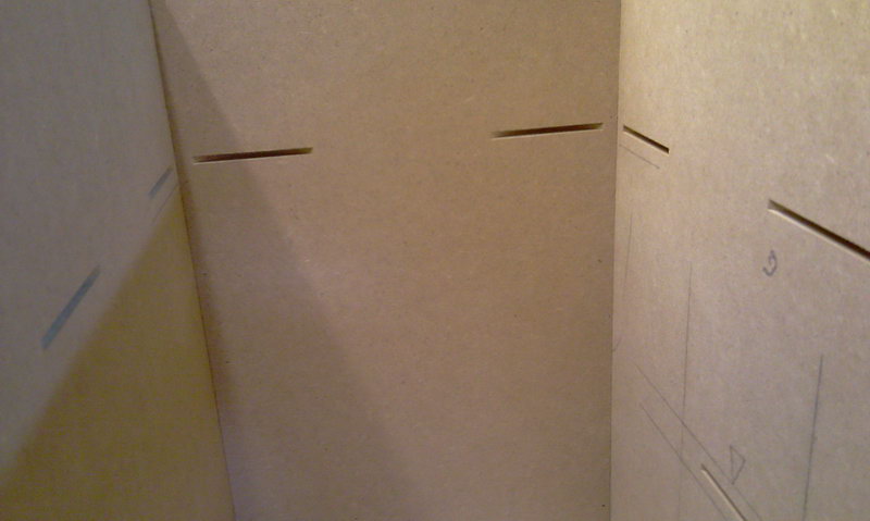

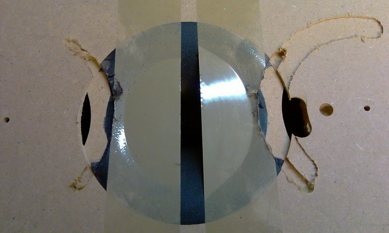

        Alle Bretter im Baumarkt mit 10 mm Zugabe gesägt, läßt sich gut transportieren und ich säge die auf einer selbstgebauten Säge mit unten geschraubter Handkreissäge nach.
        Dadurch sind alle gleichen Bretter auch gleich.
        Die Innenstreben sind gerundet.
        Probestück mit We-Ha Methode wie die Schallwand sitzt.

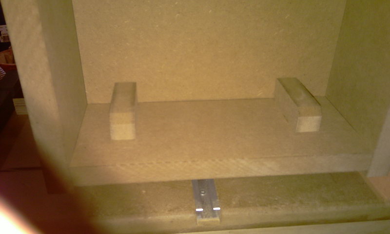

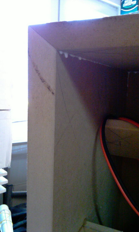

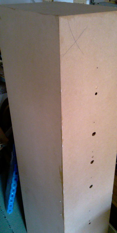

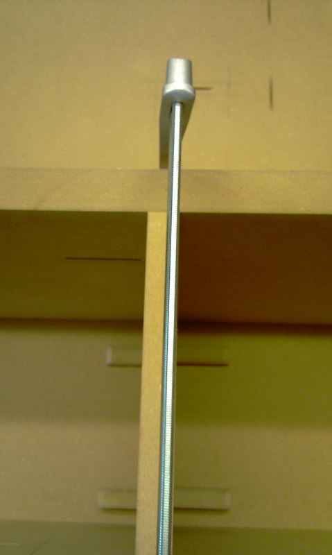

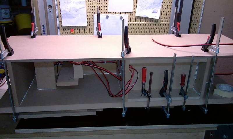

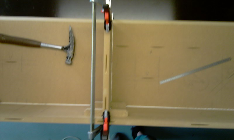

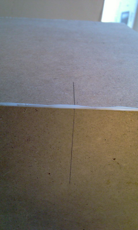

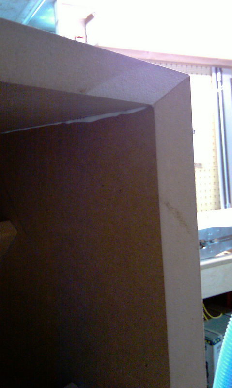

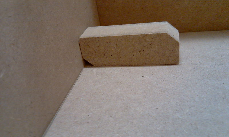

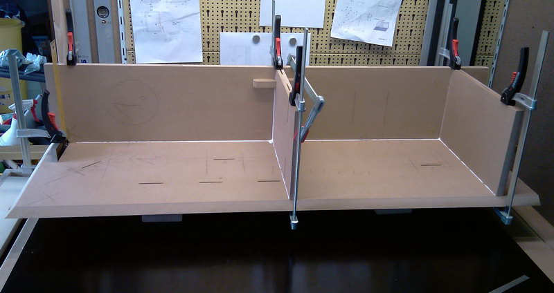

          • 5861
          Hilfsklötzchen mit einem Tropfen Leim fixieren Bretter
          Montage der Box natürlich mit reichlich Lamellos

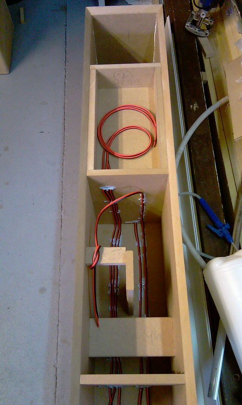

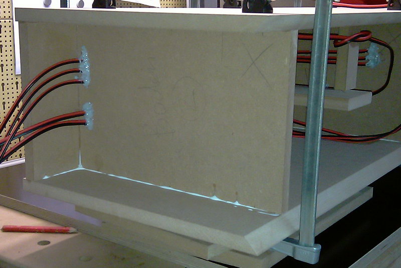

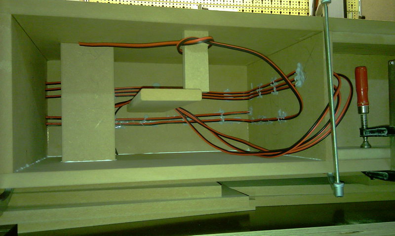

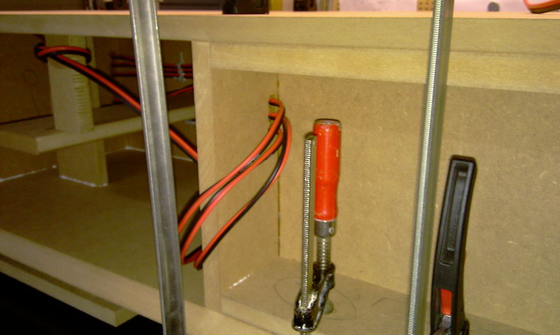

            • 5861

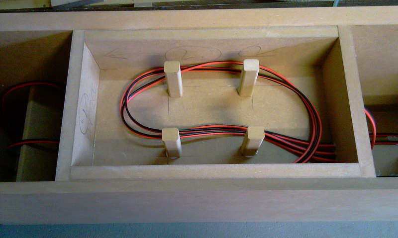

            Lautsprecherleitungen mit Heißkleber fixiert und gedichtet

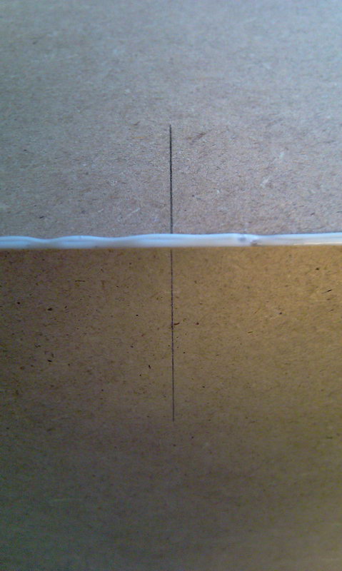

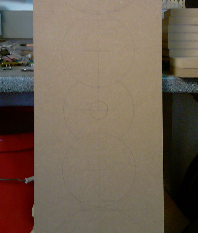

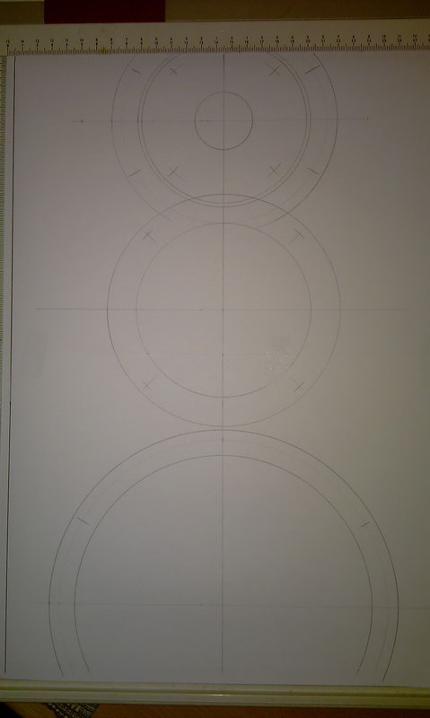

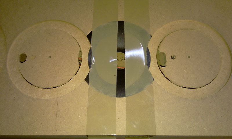

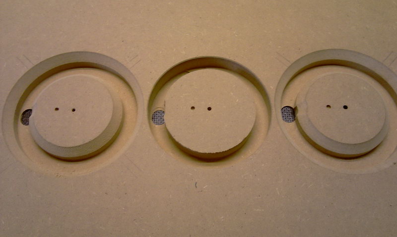

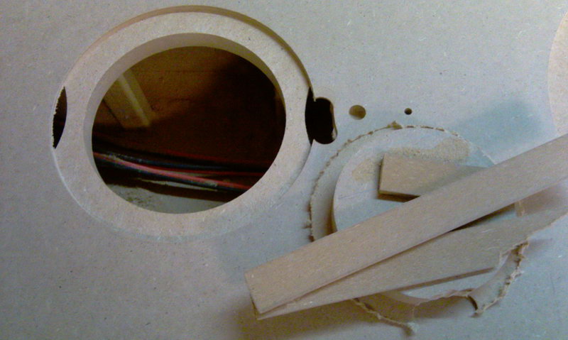

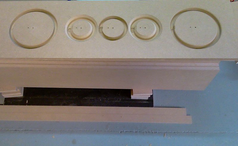

              • 5861
              Kontrollstriche ob es rutscht
              Fixieren der Mittelpunkte von hinten, weil man von vorne fertigfräsen muß
              WG und AL200 Ausschnitt

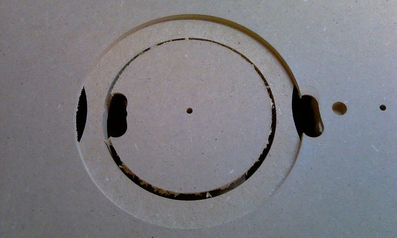

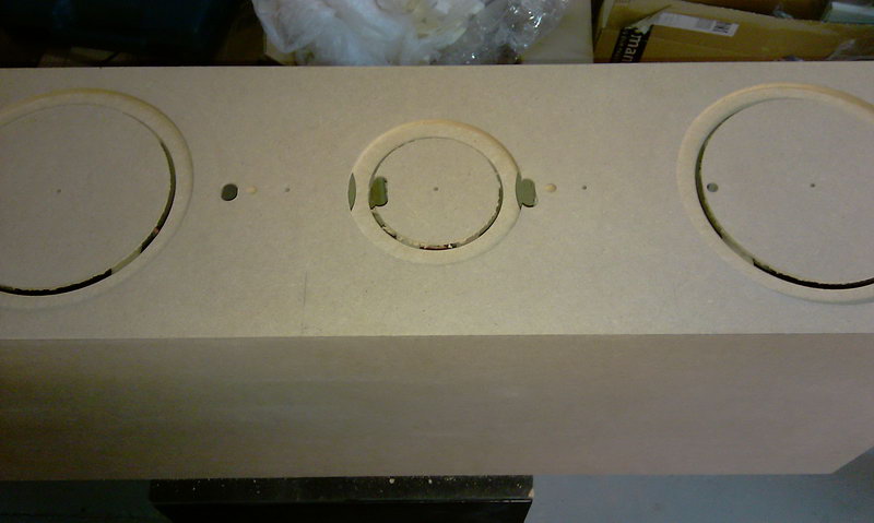

                • 5861

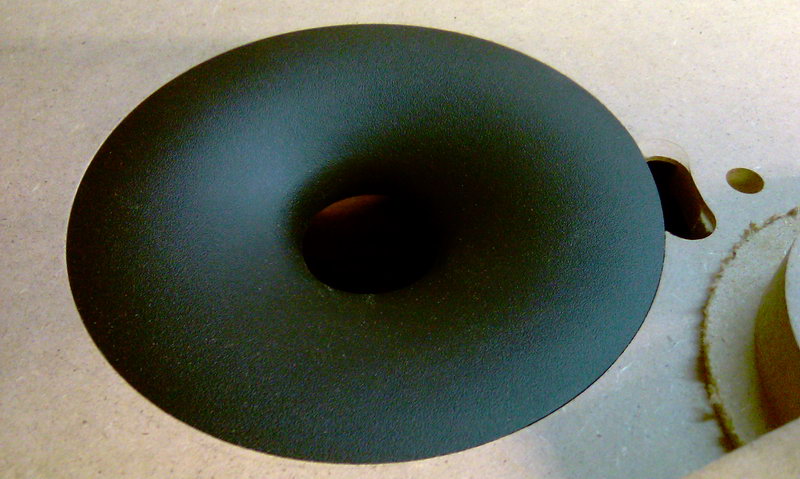

                WG einpassen und fräsen
                Ich würde immer das WG fräsen und niemals AL Körbe

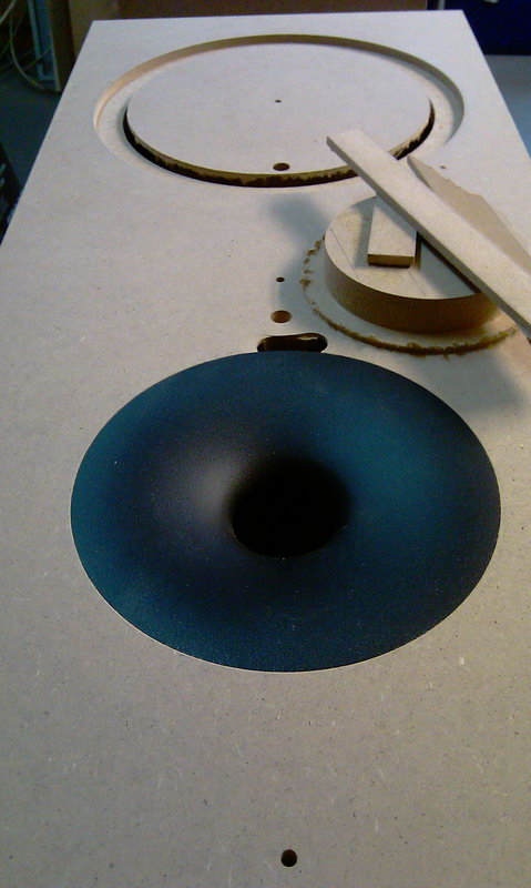

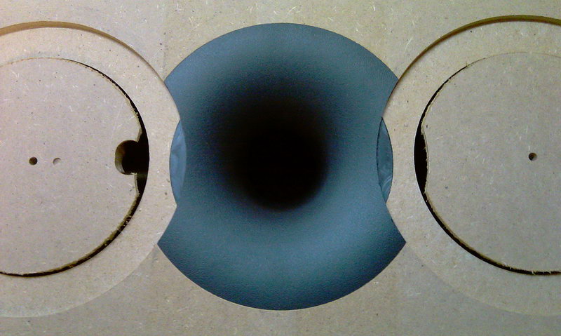

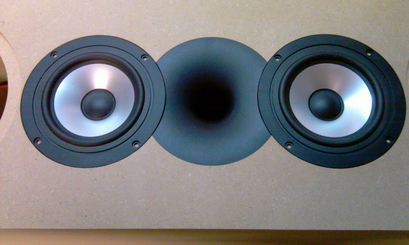

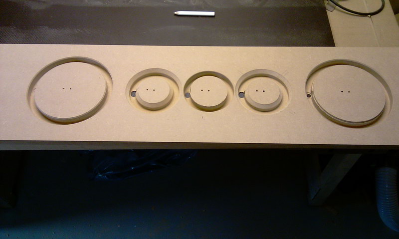

                  • 5861

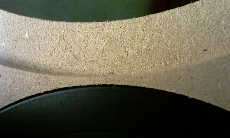

                  WG und Al130 Probesitzen
                  2 mm MDF zwischen Al130 und Al200, wurde so bestellt
                  Dann siehe oben die Bilder geschweiften Fase herstellung in #11 und #12. Schon fertig
                  Die Gehäuse wurden Mittwoch abgeholt und sind jetzt in Hamburg beim Lackierer.
                  Ach ja, ohne die wäre es nicht gegangen, die hat schon wieder Hunger...

                    • 28362
                    Hallo Jörg, das ist extrem weit eingefräst. Stehen die Al-Körbe nicht über (das WG)?
                    Generell ist es günstig, die MT so nahe wie möglich zu platzieren, wegen der vertikalen Abstrahlung.
                    Ein ovales WG wäre optimal.
                      • 5861
                      Ja, die Al130 Körbe stehen einen mm an der höchsten Stelle (Mittel Linie) über dem WG.
                      Die sind wirklich tief eingefräst. So tief habe ich noch keins gefräst.
                      Aber so wurde es bestellt und ich brauche das nicht hinterfragen.
                      Bei den 2 mm habe ich gefragt und es wurde bestätigt.
                      Mein Center hat auch 3 mm zwischen Ke und Al130, dazu gebogene Schallwand. Man kann alles fräsen...

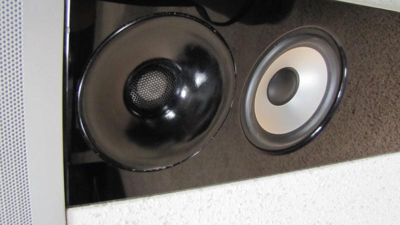

                        • 28362
                        OK. Der eine mm macht nix kaputt. Perfektionisten könnten noch die Al-Körbe an der kritischen Stelle anschrägen, aber das ist dann endgültig.
                        Oval würde "unpassend" aussehen zwischen all den kreisrunden Chassis. Die jetzige Lösung ist einer der besten Kompromisse. Gut wäre auch, die Al 130-Körbe komplett zu verstecken wie bei meiner S2KE
                        und das WG ebenso groß sebst zu fertigen.
                        So würde ich heute die Con WG bauen.
                        Zuletzt geändert von walwal; 15.08.2015, 14:00.

                              Verrate mir, wie Du die Körbe unsichtbar von hinten montieren willst und gleichzeitig nahtlos die KE/WG Kombi nebst den geschweiften Fasen bauen willst.
                              Ne, im Ernst. diese Lösung würde mir persönlich auch vollauf genügen, wenn ich denn eine C für mich bauen wollte.
                              Das ist sicher nicht einfach. Ich habe das bei dem gezeigten Beispiel mit 3 mm Acrylglas auf die Schallwand mit den Al gemacht und das WG später eingesetzt.
                              Bei MDF müsste man für die Al von hinten tief ausfräsen und das WG aus MDF einleimen, dann die Schallwand montieren.
