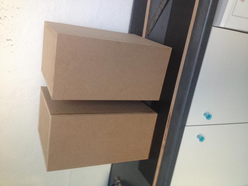

                      Die ersten vier seiten sind verleimt.
                      Habe es leider nicht so gut hinbekommen wie gewollt.
                      Denke der Winkel an einer Platte ist ca 0,3 mm weg und habe überstände von ca 0,2 mm.
                      Naja den Rest muss ich eben schleifen.
                      Bilder vom ersten Gehäuse gibt es heute Abend noch.
                      Gruß aus Kraichtal
                      Jan
                        • 5861
                        So sind die Anfänge. Ich verleime Stoßkanten inzwischen nur noch mit etwas Überstand und fräse das mit dem Bündigfräser eben. Aber auch nicht von Anfang an.
                        Ist einfacher den Überstand abzufräsen, anstatt die ganze Fläche abzuschleifen.
                        Wofür hat man schließlich eine Oberfräse.

                          • DerSp
                            • 05.06.2015
                            • 104
                            So das erste Bild.
                            Mit welcher Körnung würdet Ihr anfangen bzw enden?
                            Gruß aus Kraichtal
                            Jan
                            • Klampfi
                              • 02.02.2007
                              • 416
                              MDF 120er für Anfang und Ende (Exzenterschleifer)...
                              Furnier auch kurz 120er, dann 150-180. mehr braucht man wirklich nicht...
