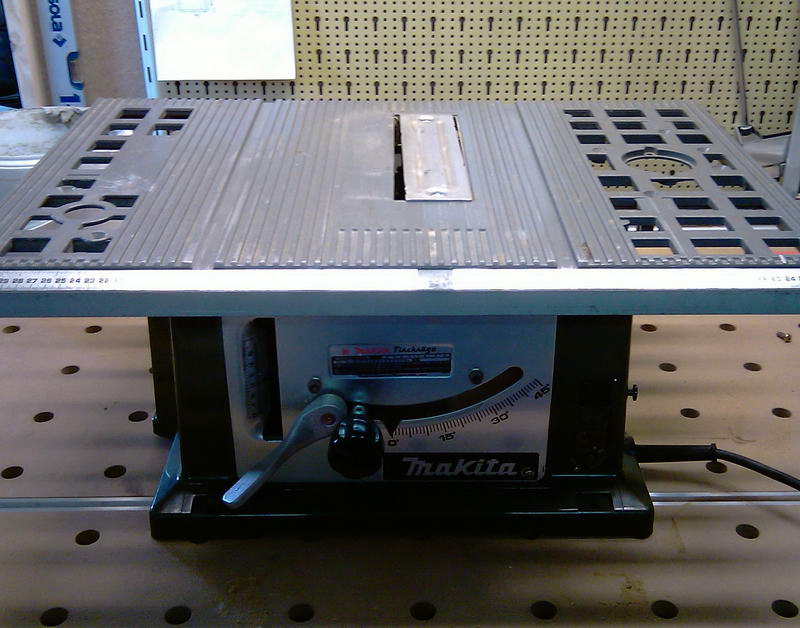

    Letztens habe ich die im Netz gesehen und nach kurzem Überlegen gekauft. Die Frage ist nämlich, was kann die besser als der Sägetisch mit der Makita SP6000?

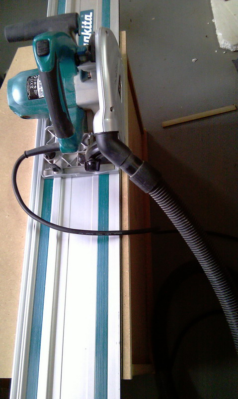

    Schmale Streifen länger als 900 mm. Das Limit vom Sägetisch. Auf Gehrung schneiden ohne kippende Tauchkreissäge und Schnitt in die Grundplatte? Zusätzlich länger als 900 mm.
    Demnächst muß ich ein Paar Concorde WG Gehäuse bauen. Vorzugsweise auf Gehrung. Zumindest vorne und Oben, zu mehr lass ich mich nicht hinreissen. Wer geht schon hinter eine Box, wenn vorne die Musik spielt?

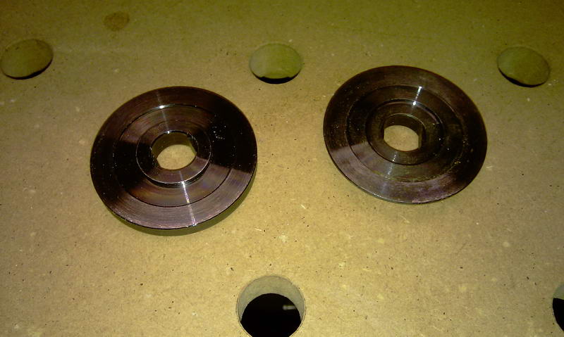

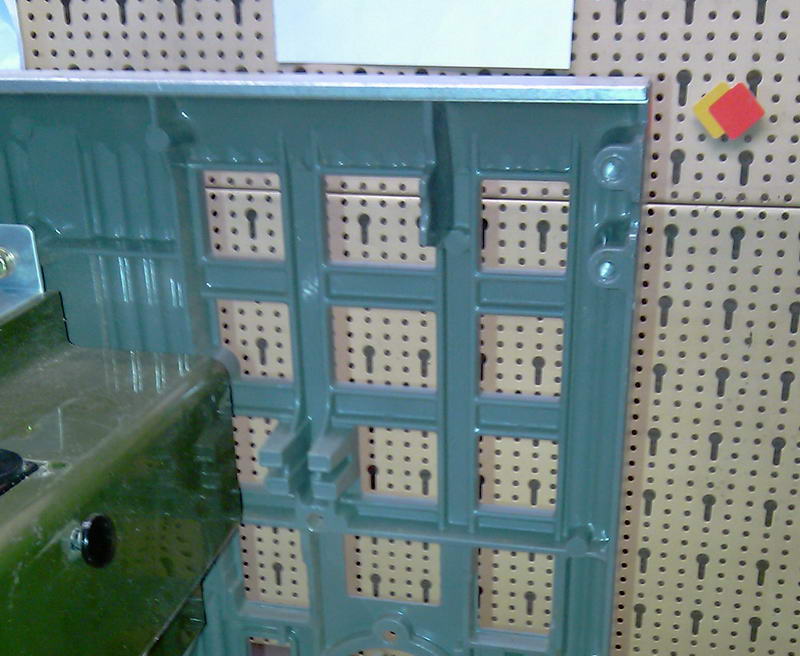

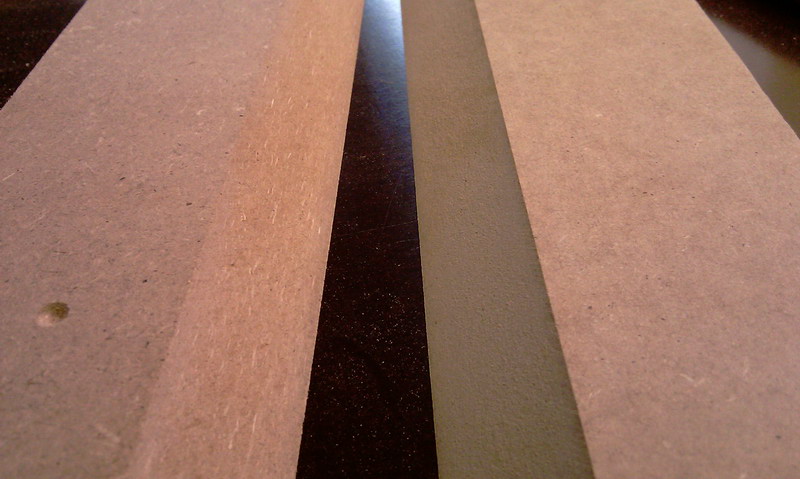

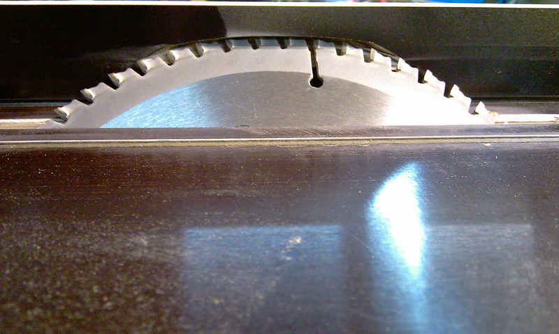

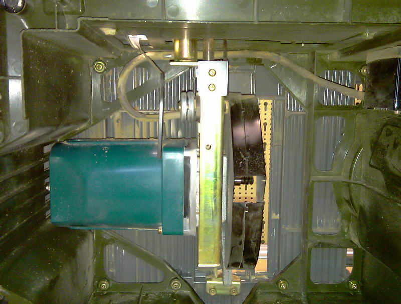

    Die kleine Tischkreissäge ist noch staubig vom Vorbesitzer auf den Fotos, inzwischen habe ich die komplett sauber gemacht und die war dazu größtenteils zerlegt. Der Paralellanschlag ist natürlich auch dabei, aber den müßte man noch etwas verbessern. Die Auflagefläche vorne am Tisch ist gefräst, ein Nut von unten gefräst damit man den Anschlag einhängen und festdrehen kann. Eine hintere Klemmung ist auch integriert, die Fläche hinten am Tisch immerhin sauber gebürstet. Nur ist der Anschlag aus gebogenem Stahlblech und ganz leicht ballig, ca 0,1 mm. Das geht besser.
    Für Laminat zuschneiden vollkommen egal, aber Boxen auf Gehrung ist eine andere Hausnummer. Schnittbreitenlimit ist auch irgendwas um 300 mm. Für Schallwände in den meisten Fällen noch ausreichend.

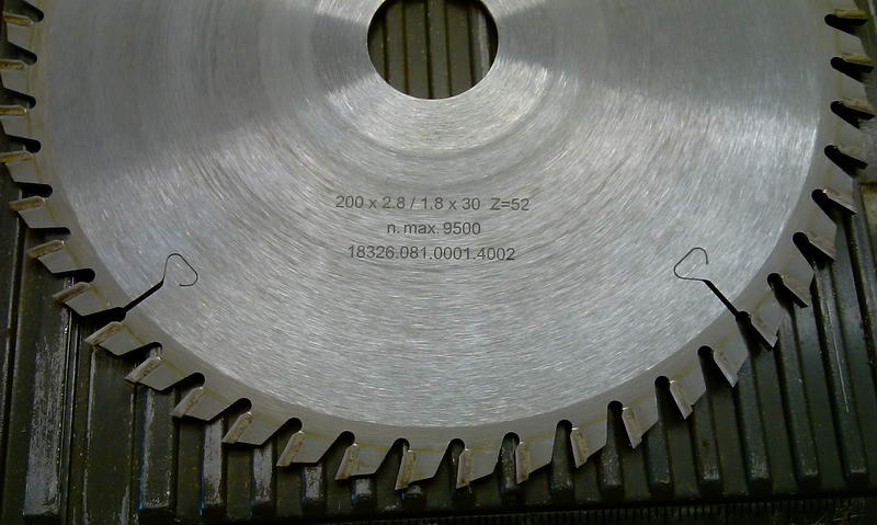

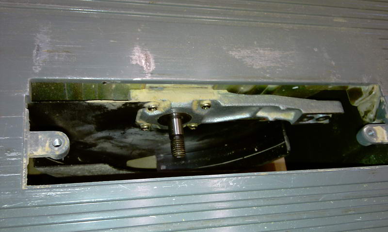

    Die Sägeblattaufnahme ist sehr sorgfältig gefertigt, das Blatt, besser die beiden, die dabei sind, 52 und 64 Zahne haben weder Seiten noch Höhenschlag.

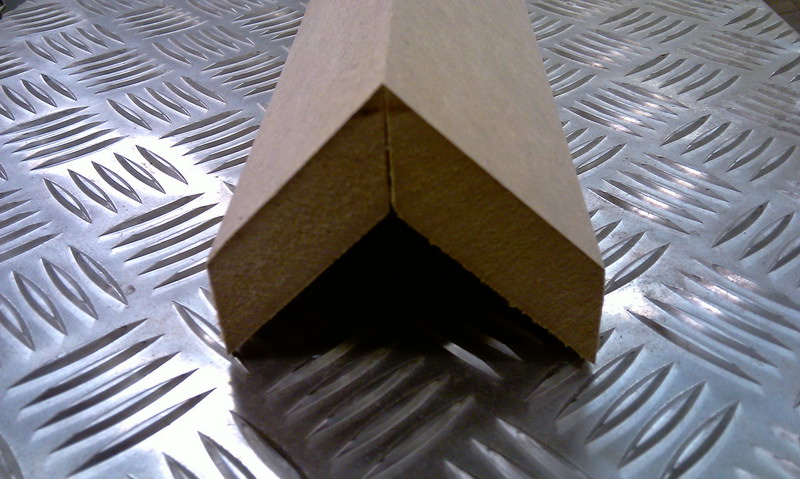

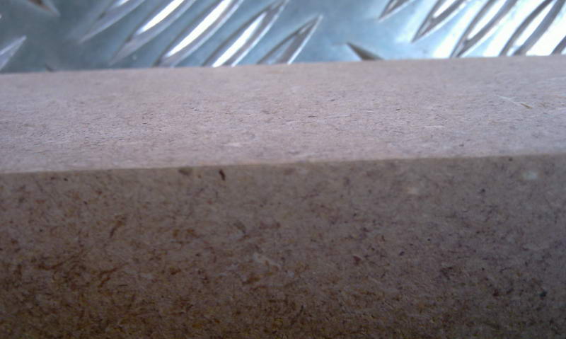

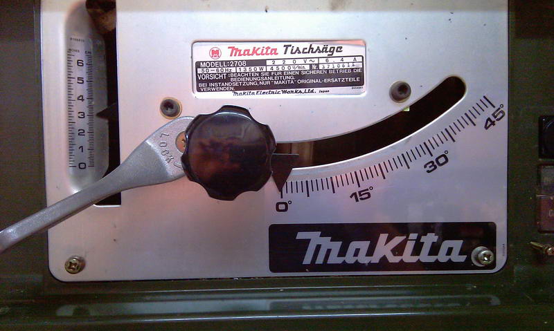

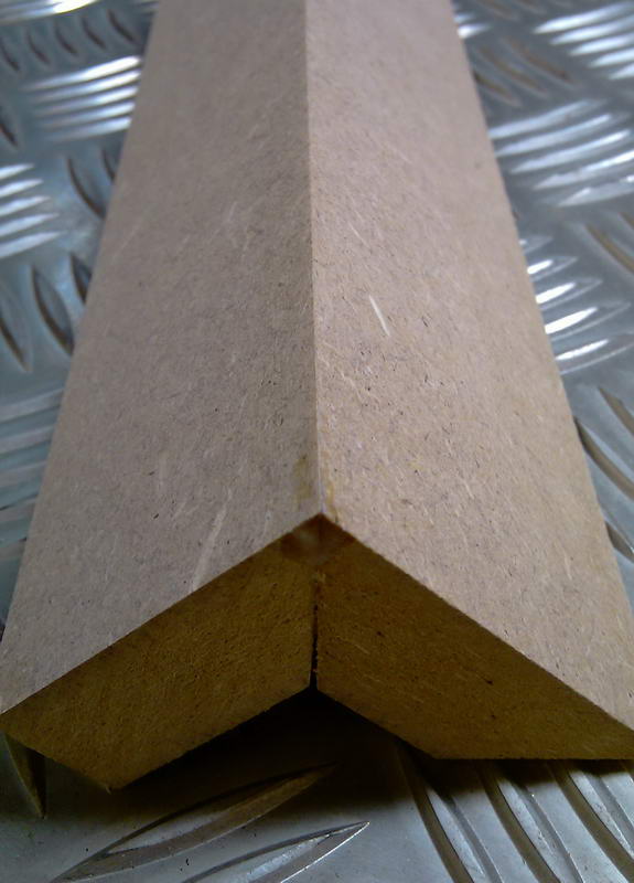

    Gestern habe ich mal ein paar Probeschnitte gemacht und das hintere Lager zum Schwenken der Säge nach rechts korrigiert. Ähnlich wie Arthur hatte ich braune Stellen, weil die Säge nicht fluchtete. Nach ein paar Versuchen war es paralell.

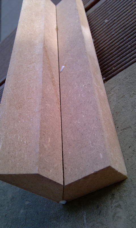

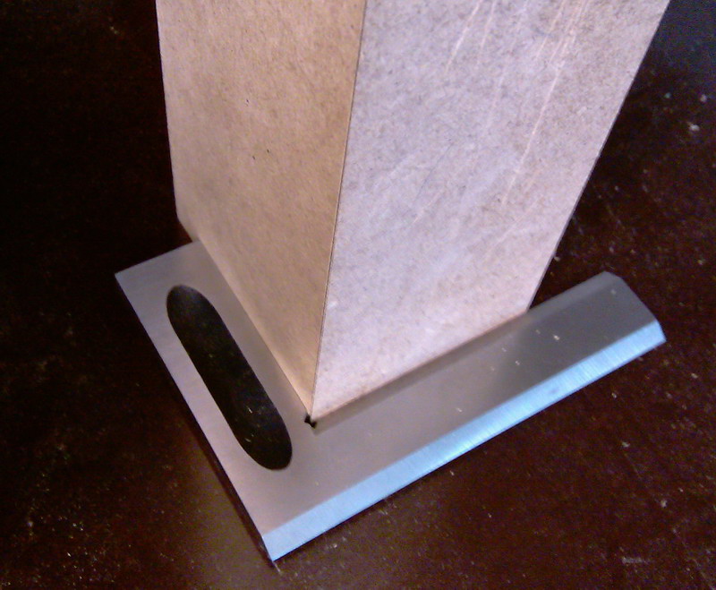

    Dann der spannende Moment. Der Gradzeiger war auch schon längst korrigiert und auf Null mit einem Winkel kontrolliert. Gesägt wurde extra über 45 Grad, das war jetzt kein Fehler. Das "drüber" hätte nur kleiner sein können, das nächste Mal.
    Geleimt wurde mit der Paketklebeband-Scharniermethode.

    Die Maschine ist schon was älter, aber man bekommt noch alle Ersatzteile. Kohlen kosten 12€, sind aber noch 15 mm lang. Das reicht noch lange.
    Der Tisch kostet über 200€. Man kann auch eine OF drunterschrauben.
    Es gibt wohl auch eine Tischverbreiterung, habe ich aber noch nichts gefunden.

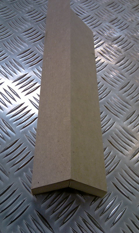

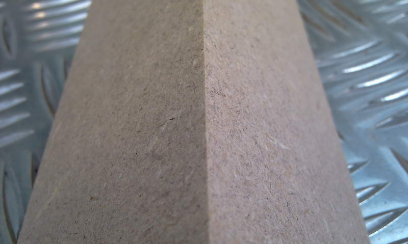

    Also gestern geleimt. Sieht man ja noch.

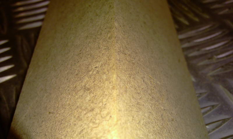

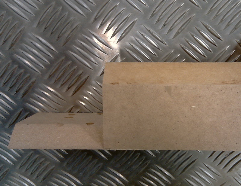

      Nach dem Trocknen mal kurz, wohlgemerkt kurz überschliffen, sieht das schon ordentlich aus.
      Makita halt.
      Nächster Versuch mit 45 Grad, anstatt 45, 3 Grad?
      Mal sehen.

        Sieht schon gut aus. Alternative (teuer) wäre die Festo Handkreissäge mit Führungsschiene.
          • 5972
          Die wäre ja nur etwas teurer als die vorhandene SP6000 mit 2 FS. Aber auch besser?
          Bin noch unsicher, ob die Säge wirklich hier bleibt. Wer weiß.
          Mit der Tauchkreissäge kann ich fast alles machen. Ich brauche nur noch was für gleiche, lange Bretter in Serie. Sind ja immer 4 Seitenwände, 4 Schall- und Rückwände, ach das wißt ihr ja selbst.

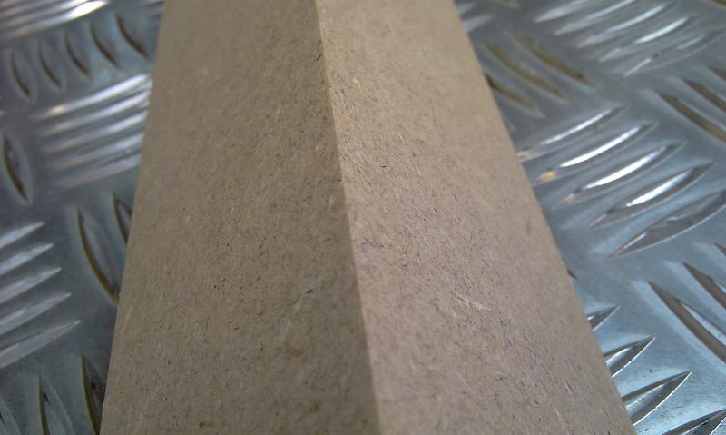

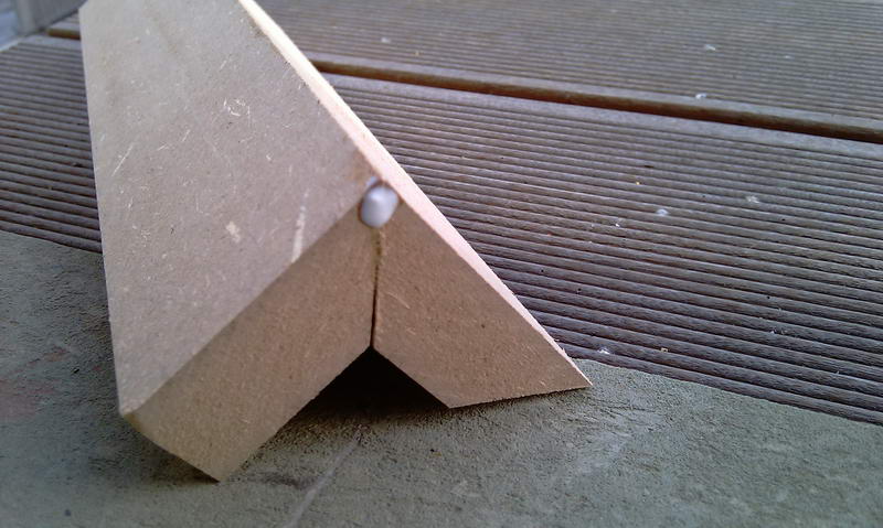

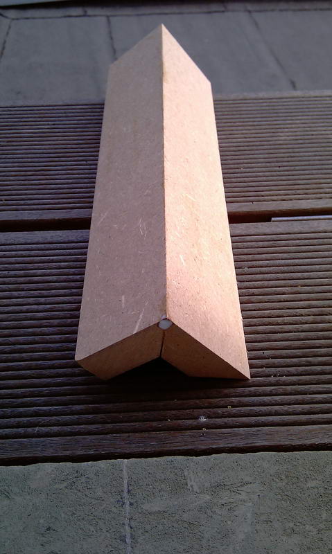

                      Nächster Versuch mit der Erweiterung des Sägetisches und der We-Ha Methode. Klappbare Platte in 80 x 90 cm, alles mit der Wasserwaage ausgerichtet, die Bretter können auf den Sägetisch durchgeschoben werden. Ein Anschlag mit Siebdruckplattenauflage, wegen schieben und mit dem Blatt reinsägen, aufgespannt, ausgerichtet und Restbretter durchgeschoben. Winkel und Oberfläche stimmen auf Anhieb. Wesentlich besser als der erste Versuch. Durch die Siebdruckplatten gleiten die MDF Bretter fast von alleine.
                      Leimen mit der bewährten Scharniermethode, ist wieder etwas aufgegangen, mangels Fixierung. Hat nicht gestört, war nur ein Test.
                      Auf dem letzten Bild sieht man rechts oben noch die Schnittfläche des ersten Versuchs.
                      Bin wegen den Concorde Gehäusen optimistisch.
