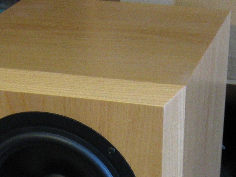

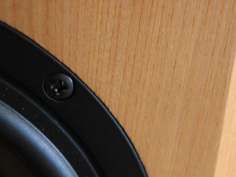

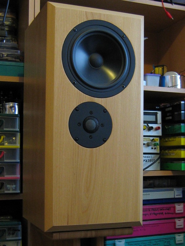

        Ich habe mit "FLAMINGO Klarlack seidenglänzend schnelltrocknend stoß- und schlagfest für innen und außen" sehr ein sehr hervorragendes Ergebnis erzielt. Aufgetragen mit Schaumstoffpinsel.
        Anbei die Bilder von meiner Boston AL-KE. Ich habe nicht die ganze Dose gebraucht, 750 ml kosteten 8 EUR und soll für 10 m² reichen.

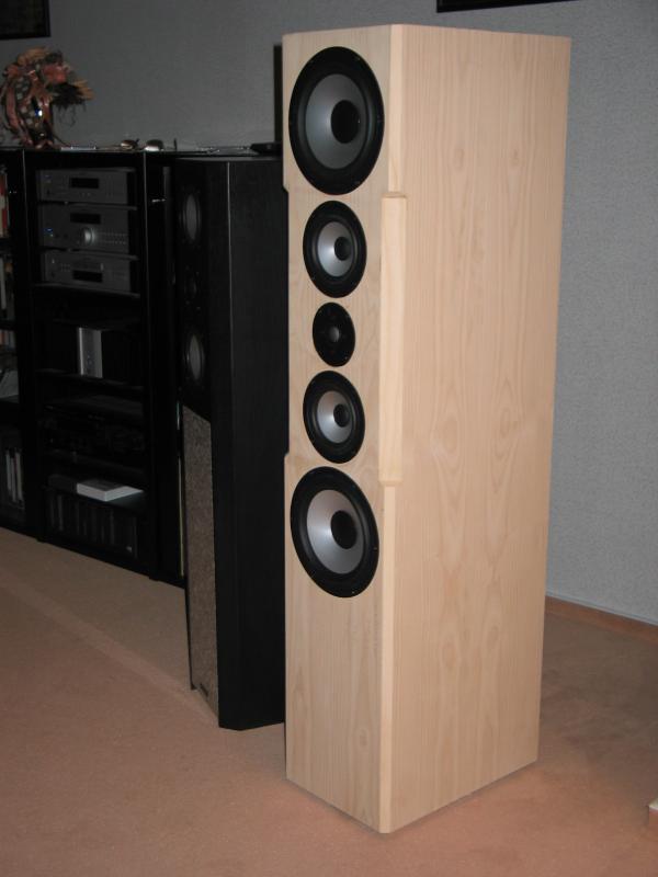

            Das Furnier gibt es bei mir, habe noch was davon in Dresden herumstehen und ich kann dir nicht sagen, wie das Holz heißt.
            Den Lack habe ich bei Repo gekauft. Hersteller ist Meffert AG, Bad Kreuznach.
              • 12248
              Das Furnier scheint, soweit man es von einem Bild her beurteilen kann, Esche zu sein.
                • 28342
                Esche. Wie der Connie Rohbau unlackiert.
