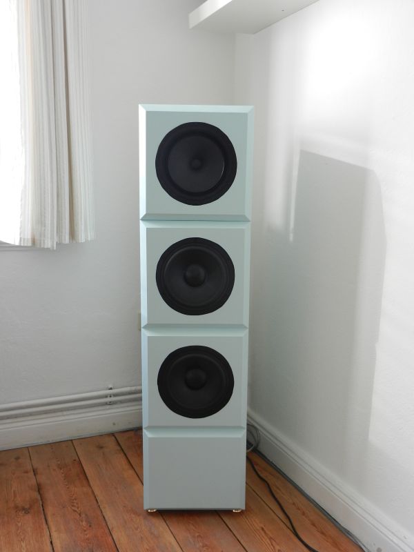

                        Klarstellung die 2.
                        Moin moin,
                        nein Norbert hat es noch nicht richtig verstanden:
                        Ich habe 2 Original Solo20 gebaut, sowie 2 Subs (von denen erst einer bestückt ist), 100 Liter, geschlossen mit 2 GF200.
                        Das Volumen der Subs habe ich der Solitude entnommen. Damit der B200 in etwa auf Ohrhöhe spielt sind die Subs wesentlich tiefer als die Solitude.
                        Ich hab jetzt endlich mal ein Bild hochgeladen. Wird im Moment noch nicht angezeigt, ich hoffe das hat geklappt.

                          Ok hat geklappt.
                          Dämpfungsmaterial habe ich bestellt. Ich berichte dann mal ob ich was höre. Die Solo20 habe ich so gedämpft wie der Bauplan das vorsieht. Bei der Solitude wird der B200 ja wesentlich stärker bedämpft. Wie hat Norbert das gemacht?

                            • 28344
                            Dann ist das Sub-Abteil auch keine 130 cm hoch? Um so besser.
                            • Durchreiser
                              • 16.12.2013
                              • 76
                              Der Subwoofer ist 90cm hoch, wie man sieht genauso breit wie die Solo20 und 46cm tief. Außenmaße. Diese optische Trennung zwischen den Tieftönern ist nur ne optische Trennung.
                                • 28344
                                Macht 1. Stehwelle bei 190 Hz. Wenn es trotz Wolle noch dröhnt, mache das Trennbrett auf etwa 45 cm. Dann ist Ruh. Kannst auch ein-2 Bretter mit Schaumgummidichtung am Rand reinquetschen.
