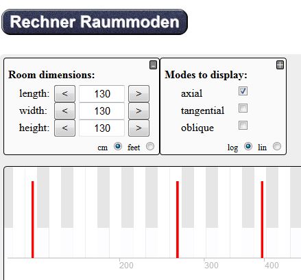

                • 28465
                Bei 130 cm Höhe ist die erste stehende Welle bei 130 Hz, also im Arbeitsbereich des Sub, da muss Wolle rein!
                http://www.trikustik.at/wissen/rechner-raummoden.html

                  Man baut vernünftigerweise so sicher keinen Sub. Auch mit dem besten Absorptionsmaterial wird man da nicht viel erreichen.
                  Nicht zufällig sind Subs immer annähernd würfelig, weil man damit bei gegebenem Volumen die Abmessungen minimiert (der Würfel hat minmale Kantenlänge).
                  Ein 64L-Sub hat 40 cm, erste stehende Welle bei 400 Hz. Ein 125L-Sub hat 50 cm und 340 Hz. Somit kommt man nie in eine Problemzone und man kann sich das ganze Füllmaterial ersparen.
