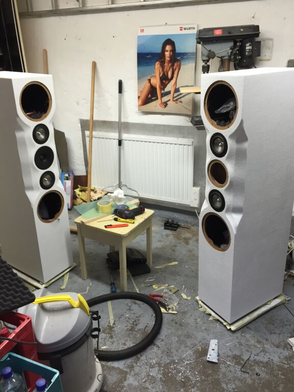

    Um ehrlich zu seine würde ich das jetzt sehr gerne messen aber dazu habe ich keine Möglichkeit
    Der Frequenzgang bezieht sich ja auf das aufsetzten der Schallquelle auf die Schallwand, was hier nicht der Fall ist.
    Die erste Fräsung ist 14mm tief mit einem Radius von 10mm, ich denke du meinst diese Fräsung, welche ich zu sprachteln soll? Die kleinen Stufen sind jeweils 8mm breit und auch tief. Die sind eherzweitrangig? Du würdest also alles glatt spachteln von der Kante der Schallwand bis Ende der letzten kleinen Stufe, sehe ich das richtig?

        14 mm ist ja noch schlimmer. Schädlich ist die zentrische Stufe um den HT. Egal ob der HT die Ursache ist oder eine Fräsung. Wenn der Radius größer ist als bei den gezeigten Messungen, tritt der Effekt bei tiefern Frequenzen ein.
        Die anderen Fräsungen sind ja nicht zentrisch um die Schallquelle. Ja, du hast das richtig verstanden mit dem zuspachteln. Ist ärgerlich, aber ich würde nicht das Risiko eingehen.

          Ich habe am Wochenende mal provisorisch einen Lautsprecher bestückt und Probe gehört. Im Vergleich zur Vox 200 Ke ist der Hochton imposanter. Aber auch etwas verengt bis hin zu näselnden Stimmenwiedergabe. Ebenfalls klingen s und z Laute sehr scharf, fast schon unangenehm. In wie weit das von den Stufen kommt kann ich noch nicht beurteilen, aber ich hoffe es kommt davon . Ich habe anschließend mit spachteln angefangen, Bilder folgen.

            Wenn nach dem Spachteln der Hochton noch zu viel ist, stelle den HT etwas leiser mit dem Vorwiderstand.
            In der Horizontalen ist zu sehen, dass der Hochton zu viel Energie in den Raum abstrahlt, vertikal fehlt Mittelton. Durch das WG wird die Übertonung in der Horizontalen verhindert, so dass die vertikale Abstrahlung den Klangeindruck zur Hälfte (?) prägt.
            Da der diffuse Schall deutlich bei Höreindruck überwiegt, erscheint der LS zu hell. Daher müsste dieser Bereich angehoben werden oder (einfacher) man senkt den Hochton ab. Dass der Bass dann auch zu laut ist, scheint nicht zu stören, weil nach Untersuchungen non F.E.Toole die ideale Kurve am Hörplatz so aussieht:
            Wie stark die Höhensenkung sein muss ist abhängig vom Abstrahlverhalten des LS, der Raumakustik und der Hörposition. Das muss erprobt werden und ist langwierig, aber mit aktiven Filtern viel einfacher als passiv. Macht man diese Anpassung nicht, haben die Kritiker von D'appo Recht, dass es "falsch" klingt. Auch D'appo ist nicht perfekt, aber mit dieser Höhensenkung überwiegen die Vorteile.

              Sooo,
              ich bin fast fertig, hier mal der aktuelle Stand.
              Sobald es vollbracht ist folgen mehr Bilder, auch mit Zwischenschritten.

                  Das spachteln der Stufen hat übrigens unfassbar viel gebracht! Die Schärfe im Hochton ist komplett weg, ebenso das Zischen.
