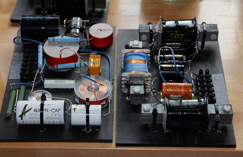

    Meinte 2te Frage betrifft die recht komplexe Weiche der La Belle. Eigentlich möchte ich die Weiche selbest aufbauen und keine fertige Weiche kaufen. Jetzt gibts aber mehrere Version zu kaufen.
    1.) Die originale Version mit Visaton Bauteilen
    2.) Die normale Version vom Lautsprechershop (hier wird folgendes vermerkt: Da der Seriensperrkreis C2,L3,R1 sehr heiß werden kann, haben wir die Bauteile in unserem Bausatz gegen leistungsfähigere ausgetauscht)
    3.) Die High-End Version vom Lautsprechershop
    Eigentlich tendiere ich zur Nummer 2 - hat hier in Bezug auf das genannte Temperaturproblem jemand schon Erfahrung gesammelt?

    Die Weiche habe ich als normale Visatonversion gehabt, mit Ausnahme des 8,2 Ohm Widerstandes, der war in 20 Watt verbaut. Die Box wurde öfter laut gehört, aber ohne Thermofühler an der Weiche.

    Die Ma Belle Weiche von RainerG habe ich damals in seiner ersten schwarzen Belle auch gehört, er hatte alle Teile in der Bastelkiste. Ich mußte eh alles kaufen und habe komplett Visaton Teile gekauft (bis auf den 20 Watt Intertechnik Widerstand).

      Wenn es stimmt, dass die Weiche heiß wird, würde ich auch Version 2 nehmen.

      Auch, wenn es hier OT ist: Eine teilaktive Belle ist viel besser (die Weiche ist gruselig ) und kaum teurer:
      WEICHE LA BELLE ........524 € (Paar)
      WEICHE LA BELLE CR ........280 € (Paar)
      2 DT 80 .....300 €

          langsam aber sicher nähert sich mein Projekt der Fertigstellung und ich grüble noch über den Vorschlag der Teilaktivierung.
          Mein AVR (Denon X4200W - Ausgangsleistung 8 Ohm, 2-Kanal-Betrieb 125 W) sollte ja eigentlich nicht zu schwach für die La Belle sein.
          Dennoch hat die Teilaktivierung natürlich ihren Reiz. Für mich stellen sich nun folgende Fragen:
          Da ich über kein Messequipment verfüge - ist das für einen technisch halbwegs Begabten auch ohne zu schaffen?
          Welches Subwoofer Modul ist zu empfehlen? Das DT80 scheint es nicht mehr zu geben und ein Hypex AS2 ist mir dann doch etwas zu teuer. Würde das Monacor SAM-300D gehen? Ist leider nicht gekapselt wie das DT80. Da ich mich am Ende der Bauphase befinde ginge natürlich auch ein externer Subwoofer Verstärker. Doch leider habe ich hier bis auf die teureren Reckhorn Verstärker nichts im Netz gefunden.
          Wie sollte das am besten betrieben werden? Aktivemodul über die Pre-Outs und der Rest über die High-Level Anschlüsse? Monacor meint dazu: Schließen Sie an die Klemmen HIGH LEVEL INPUT nur Verstärker mit einer maximalen Ausgangsspannung von 2 × 20V (das entspricht einer Ausgangsleistung von 2×100W an 4 Ohm) an.
          Vielen Dank für Eure Unterstützung.
          Oliver
            • 28401
            Leider sind übliche Subwoofermodule ungeeignet, weil die Belle etwa bei 200 Hz trennt. Ginge also nur mit einem 2-Kanal-Stereo-Verstärker und vorgeschalteter Aktivweiche.
            Ohne Messausrüstung wir das nix. Bleibe bei passiv, ob der AVR genügend Leistung bringt, wirst du hören.
