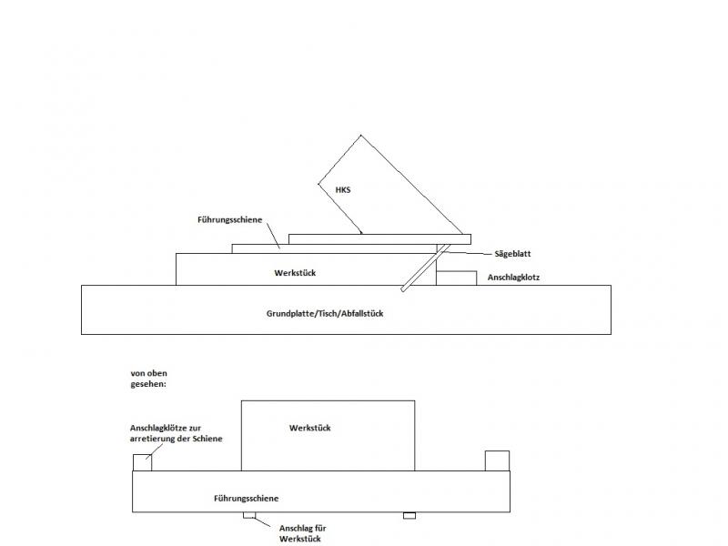

      Also bei vielen Gehrungsschnitten mit der HKS würde ich meinen Zuschnitt bereits auf Maß machen und mir dann einen Anschlag bauen an den du deine Teile nur noch dagegen schieben muss und quasi die Gehrung auf null Sägen. Das hat den Vorteil, dass du Maßtoleranzen aufgrung ungenauen Anriss minimierst. Außerdem spart das jede Menge Zeit. Der Anschlag kann wiederverwendet werden. Ich hab das mal unfassbar hässlich skiziert(Keine Zeit, hab hunger...)

          Morgen,
          Danke, freut mich, wenn es hilft. Hier noch mal ein Bild:
          http://www.visaton.de/vb/showpost.ph...4&postcount=40
          @MjoIIniR: Die Anschläge für die Schiene solltest Du besser hinten einplanen. So liegt das Gummi an dem Anschlag (der ist an der Stelle gar nicht eingesägt) und zusätzlich ist die Schiene da ca 10 mm stark und winklig. Sonst könnte die Idee klappen.

            Die Anschläge sind doch hinten
            Tommy Emmanuel:
              • 5872
              Die liegen drunter wegen Höhe? Habe ich falsch verstanden.
              Klar, so geht es.
