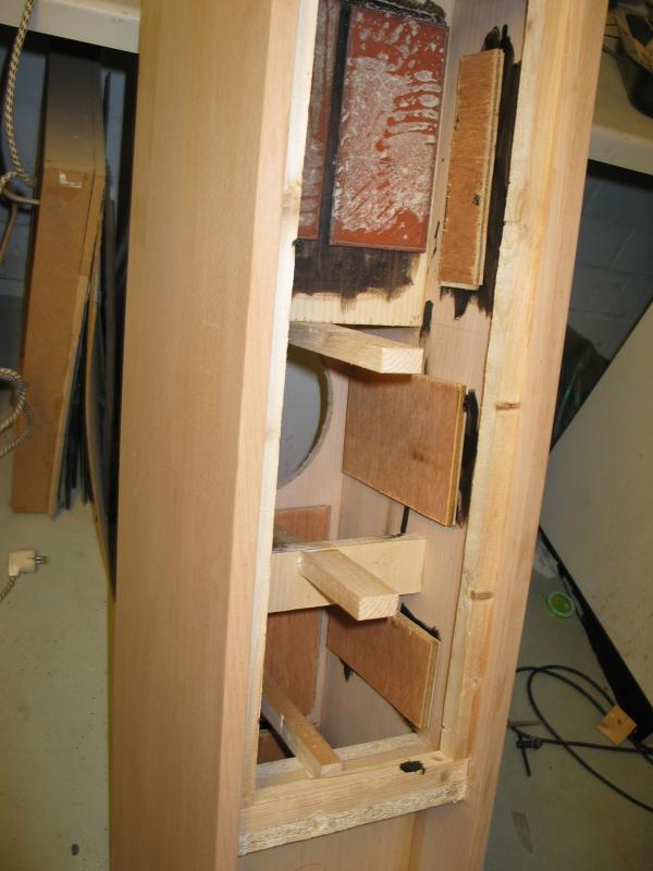

    Aber was passiert mit Leisten, die man der Länge nach zur Versteifung aufs Holz leimt? Eine 4cm dicke Leiste quillt um 0,4mm. Hält das die Verleimung aus? Reißt sie ab samt der obersten MFD/MPX-Schicht?
    Besonders heikel erscheint mir ein Leistenkranz (wie man ihn zB machen würde, wenn man die Schallwand darauf anschrauben will). Bei fugenloser Anbringung könnte dieser zB bei 3cm dicken Leisten um 2x0,3mm, also über einen 1/2 mm quellen und die Box sprengen...

    Nachdem ich gesehen habe, wie RainerG seine Boxengehäuse auch mit Echtholzviertelstäben an den Kanten baut und ich die Ma Belle 1 Gehäuse auch eine Zeitlang im Keller stehen hatte, würde ich das mit dem Sprengen "nur" als eine Option ansehen, zumal Wohnräume eher gleichmäßig klimatisiert sind.
    Die MDF oder MPX Platte schrumpft oder wächst doch auch, nicht nur die Leiste.

      Es war ja früher üblich, Buchenleisten beim Möbelbau einzusetzen. Gerade Buche kann man wegen ihrer Offenporigkeit, was ja das starke Arbeiten mit sich bringt, so fest verkleben, dass eher das Material reisst, als die Verklebung. Mit ganz normalem Leim.
      Ich seh da kein Problem beim Eisatz von Vollholz als Verstrebung.
      Die feste, also nicht elastische Verklebung von Vollholzparkett reduziert übrigens das Quellen und Schwinden.

            Bevor ich dieses labberige und unter Selbsspaltung leidende MDF nehme, kommt eine Holzleiste hin. Buche ist zu hart, Nadelholz reicht völlig und die Boxen sind nicht geplatzt.

              Hast du beim Rahmen Ausgleichsfugen gelassen? Bzw. sie elastisch gefüllt?
              Oder ist der Rahmen zwischen waagrechten und senkrechten Hölzern fugenlos passgenau?
                • 28345
                Da sind kleine Fugen vorhanden, wenn auch nicht geplant, einfach durch ungenaues arbeiten. Du machst dir unnötige Sorgen. Wenn du absolut sicher sein willst, verwende Thermoholz, zB. Bretter für Außenterassen Die Leisten selbst zuschneiden / lassen.

                  Zur Beruhigung: Ich habe im letzten Frühjahr versuchsweise eine MDF Platte mit Kiefer-Viertelrundstäben versehen. Aufgeklebt habe ich die Stäbe mit Ponal. Seitdem steht die Platte in einem Holzschuppen. Zwar vor Regen geschützt, aber ansonsten hat sie jede Luftfeuchtigkeits- und Temperaturänderung mitgemacht. Ergebnis: Keine Risse, kein schrumpfen, kein ablösen.

                    Der längs nach aufgeklebt?
                    Welche Größe hat die Kontaktfläche
                    Oder stehend?
                    @Thermoholz: Kannte ich bisher gar nicht, soll aber extrem spröde sein. Kann mir nicht vorstellen, dass man darin schrauben kann. Man darf auch nicht nageln und sollte wohl auch keine Einschlagmutter anbringen.....
                    • Klangfabrik
                      • 01.06.2009
                      • 114
                      Quer und längs. Die Platte hat mit 44 x 39 cm einen fast quadratischen Zuschnitt. Die Ecken sind auf Gärung geschnitten. Die Klebefilm ist 1 cm tief mal Plattenmaß......
