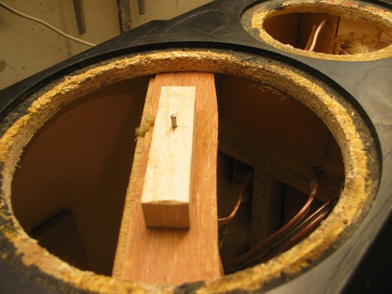

          Das ja das Problem: dass eine seite tiefer ist sehe ich erst, wenn die Chassi drin ist...ne "Brücke" für den Fräser ansetzen ist dann nicht mehr soo einfach
            • 28432
            Ist einfach: Von unten eine Leiste mit Heißkleber fixieren, mittig auf gleiche Ebene wie Schallwand bringen, Mittelpunkt finden mit Zirkel und los...

              So hatte ich mir das auch schon gedacht..aber mit zwei Schrauben, da Pistole kaputt Wie findest du da die mitte? (Grad gelesen..mit Zirkel..müsst ich meinen mal suchen. Seit Jahren nicht benutzt). Das ist der Grund, weshalb ich eher ausgleiche, als noch mal zu fräsen. Das nachfräsen müsste ich bei de ersten Sonja machen, da ich da noch keine Oberfräse hatte und die Chassis nachträglich vertiefe.
