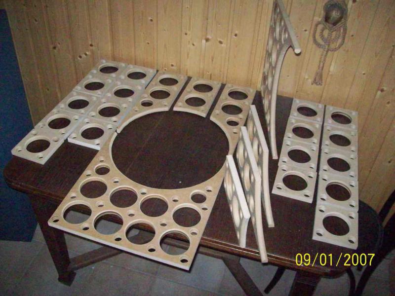

              • gargamel
                • 13.08.2003
                • 2104
                ich habe die Chassis sowie 3x den center Direct HA bei Heißmann bestellt.
                Nach Absprache mit ihm bezüglich des Subwoofer.
                Da sagte er mir auch das ich das Volumen verkleinern kann.
                Von Bedämpfen hat er nichts gesagt.
                Der support bei Hr.Heißmann ist sehr gut.
                Meine Würfel sind auch 52x52x52.
                Allerdings hat die Schallwand 40mm stärke und der Rest 25mm.
                Das im Bild sind die Verstrebungen aus 19mm MDF für einen Würfel,auch wenns nur gut fürs Gewissen ist.
                Auf den Würfel kannst du einen Elefanten stellen.
                Das Gehäuse des Subs kannst du aufbauen wie du willst.
                Vorteil der grossen Kiste ist du kannst auch mal ein Bassreflexrohr reinstecken und vergleichen.
