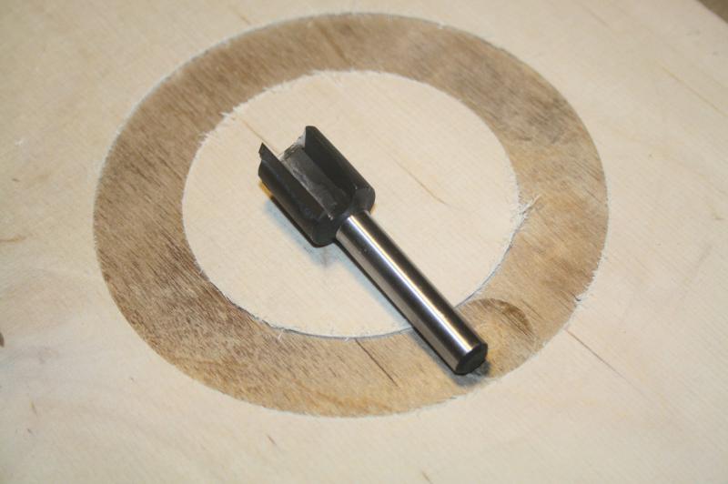

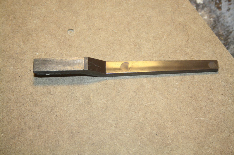

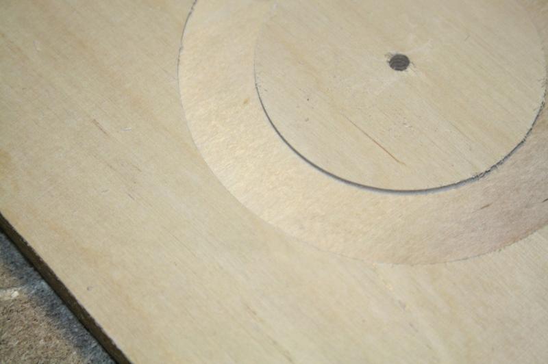

                        Hallo meine Herren,
                        um die hier entstandenen Unklarheiten zu beseitigen, werde ich einiges noch näher erklären.
                        Der Fräser ist hartmetallbestückt, HSS Fräser bietet der Handel übrigens nur noch begrenzt an, da die Nachfrage nicht gegeben ist (Aussage von Holz-Possling).
                        Meine Schnittiefe betrug in diesem Fall 2mm.
                        Das Nachschärfen erfolgte mit einer Diamantfeile. Die ist kleiner als eine Zahnbürste und wurde extra für das Nachschärfen von Hartmetallschneiden hergestellt.
                        Der Vorgang des Schärfens entspricht der Anleitung von "Holzwerken". Ich habe bereits ein Hinweis auf das Video gegeben.
                        Die genannten 50 Sägemeter kann ich nicht kommentieren, diese Erfahrung fehlt mir.
                        Anbei einige Bilder. Auf einem Bild ist das Holz etwas dunkler und die Kanten sind ausgefranst. Hier wurde der Fräser benutzt, der vorher MDF bearbeitet hat. Auf dem nächsten Bild ist die Fräsung mit einem scharfen Fräser zu sehen.
                        Die dunkle Fräsnut ist für mich ein Zeichen von Überhitzung infolge eines stumpfen Fräsers. Der hier benutzte Fräser wurde nach Anleitung von "Holzwerken" gereinigt, eine Verschmutzung der Schneide kommt als Ursache nicht in Frage. Die Drehzahl und Schnitttiefe wurde gegenüber dem sauberen Schnitt nicht geändert.
                        Wolfgang
                        • Anselmo
                          • 27.06.2012
                          • 717
                          crush man, ja auf deinem ersten foto, heftig. ja total verbrannt,
                          der fräser is ja sowas von reibschweisser.
                          jo also defintivly stumpf,
                          zu hohe geschwindigkeit und zu langsam gedreht, der zirkel.
                          und so wie du schreibst, klar.
                          es könnte übrigenz auch in der frässtiefe liegen, weil nur so ein bissi an der oberfläche gekratzt
                          verschmort das mat schneller. geh ma tiefer, so 2 mm, dann siehts anders aus, weil anders zerspant.
                          absaugung ! sonst verbrennts grad wieder.
                          gratuliere zum neuen teil, das sind ja welten.
                          ja festool is scho ne gute marke.
                          da sind miene baumarktbilligfräser unterste klasse, aber s tut.
                          für den kaputten fräser kriegst du noch nen kleinen schein,
                          weil besonderer stahl, ebay oder fachhandel.
                          edith danke wolfgang für den link auf youtube holzwerker, das is ma echt ein guter kanal, man.
