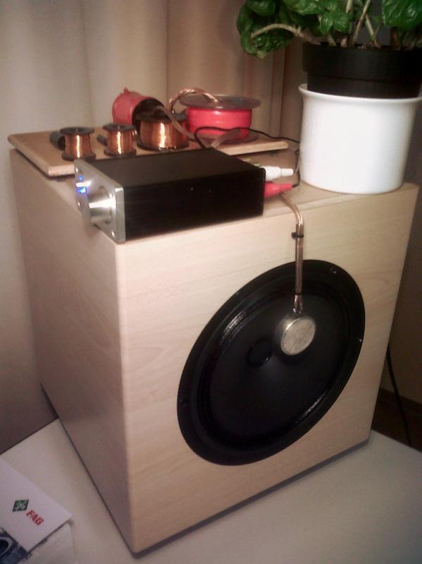

Breitbänder mit BG20
    M.E. hast du das Compound-Prinzip nich ganz verstanden
    Denke schon das ich das Prinzip verstanden habe.
    Die Chassis beschallen sich nicht gegenseitig, sie arbeiten synchron!
    In Deinem Aufbau ohne Weiche geben beide BG´s auch Mittel- und Hochton wider, heist sie beschallen sich gegenseitig und werden Interferrieren, wie das Endergebnis aussieht würde mich mal per Messung interessieren. Vielleicht ergibt sich ja zufällig ein ausgewogener F-Gang, alles möglich.
    BG20 ist fein, meine Meinung! Viel Spaß mit den Teilen!
      Danke für den Beitrag,
      dass ich Spaß damit habe, hast du sicher schon gemerkt.
      Das mit dem Interferieren wird auch durch die Dämmung des Zwischenraums beeinflusst. Jedenfalls ist der Klang für meine Ohren überzeugend, und das ist m.E. etscheidend.
      MfG
      Jürgen

        Es ist schön zu sehen wie sich ein Pferd auch von einer anderen Seite aufzäumen lässt.
        Ich vermute aus der Kanalöffnung kommen noch nennenswert Frequenzen bis 1kHz +/-!? Das sollte den Pegelanstieg des BG20 ggfls. linearisieren. Auch eine Möglichkeit.
        Sehe ich richtig, der Hochtöner ist ein Sawafuji SZ-2T? Feiner günstiger Hochtöner ab 5,5kHz!!
        Der baut so flach damit lässt sich wunderbar ein Pseudo-Koax basteln. Hab das mal mit dem B200 versucht. Probier das doch mal aus, rentiert sich
        Den BG noch mit einem C langsam aus dem Rennen nehmen...

            Hi und Danke für das interesse.
            Das mit dem Hochtöner stimmt. Ansonsten bin ich von dem Ergebnis selbst überrascht! Habe die Teile gerade zusammen mit meinem Sub (45cm Menbran) laufen lassen und "Aquamarin" von Friedemann gehört.
            Zeitweise dachte ich, ich werde verrückt ob des Klangorkans, der mich einhüllte. Manchmal schien mir das Gehirn mit der Klangauflösung überfordert, so viele Details strömten gleichzeitig auf mich ein.
            Befinde mich sozusagen im 7.Klanghimmel.
            Herzlichst
            Jürgen

                    Das ist die erste in der Literatur bekannte Solo20 welche auch wirklich Solo ist. Sie hat nämlich ihren Partner von der anderen Kanalseite vor längerer Zeit bei einem heißen Pegelgefecht mit dem Black Sabbath verloren. Seit dem fristete sie zurückgezogen und in ihre Hauptbestandteile zerstreut ein unwürdiges Dasein im Keller, die Nächte auf dem Ablagebrett verbracht. Eines Tages inspirierte Jagisagi den Sideshow! Dem fiel dann plötzlich auf das er seit geraumer Zeit in seiner Studentenbude ein Opfer der audiophilen Unterbetonung wurde. Euphorisch versammelte Sideshow die verbannten Soloteile auf einer großen Erhöhung. Die Wiedervereinigung konnte gefeiert werden! Zum Glück erweckte Jagisagi in Sideshow die Erinnerung wieder den kleinen Sawafuji vor dem Visatöner zu erhängen. Das war damals schon ein riesen Schauspiel.
                    Jetzt fühlt sich der Side wieder Puddelwohl in seinem Büffelbunker und sie leben glücklich und mono bis ans...

                        Nett, aber was ist das für eine riesige Frequenzweiche?

                            Die Weiche entspricht der Daedalus-TL von Timmermanns. Tritherm-Spule in Reihe.. Drei Saugkreise bügeln jede Falte weg! Ich hatte damals das Geld
                                Nun, wenn ich mit Breitbändern arbeite, dann möchte ich sie pur. Falten wegbügeln bringt Dynamikverlust, will ich nicht. Im Übrigen schafft dein Hörraum eh neue Falten.
                                Die Frage ist auch: Höre ich die Falten überhaupt? Meiner Meinung nach hat hier die Hifi-Industrie Maßstäbe vorgegeben, die nicht unbedingt Sinn machen, genauso wie die Verar...e mit der Ausgangsleistung. Die wurde teilweise eben durch das Glattbügeln nötig. Ich stelle jedenfalls immer wieder fest, dass den glattgebügelten Boxen Leben fehlt, genau das habe ich aber bei meinen Boxen wiederentdeckt. Möglicherweise entsprechen sie so nicht den von der Industrie vorgegebenen Kriterien, klanglich aber überzeugen sie. Warum suchen so viele Hifi-Freaks immer und immer und immer noch nach dem wirklichen Klang?
                                Ich war übrigens nicht auf der Suche, eigentlich war ich mit meinen alten Boxen sehr zufrieden, ich wollte nur ein akustisches Bauprinzip testen und der Begeisterung vieler Breitbandliebhaber auf den Grund gehen.
