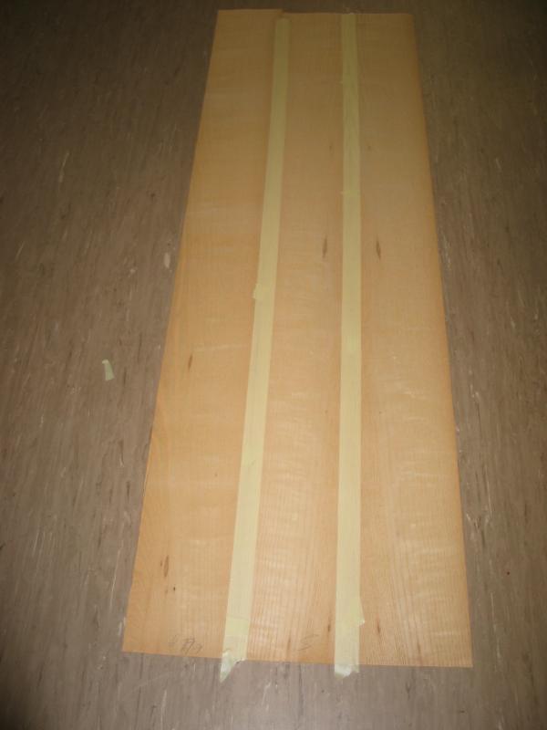

            Hier eine Anleitung zum Fügen:
            http://forum.longboardz.de/showthrea...setzen-f%FCgen
            Ich hab immer Malerkreppband genommen, ging bei mir auch gut.
            Furnieren ist viel Übungssache.
            Und man kann einiges falsch machen.
            Zur Oberflächenbehandlung hab ich Clou-Hartwachs genommen.
            Viel geschliffen und poliert - ergibt eine schöne matte Oberfläche.

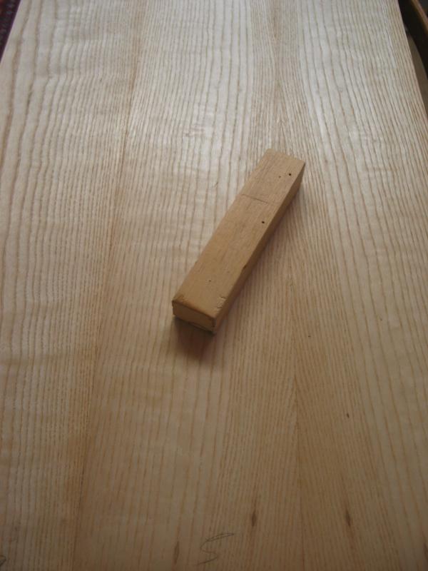

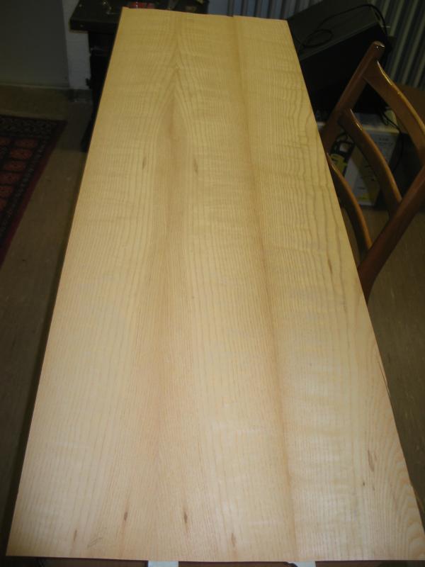

              • 28465
              Malerkrepp ist geeignet. Die Bilder sprechen für sich. Länge 140, Breite 45 cm.
