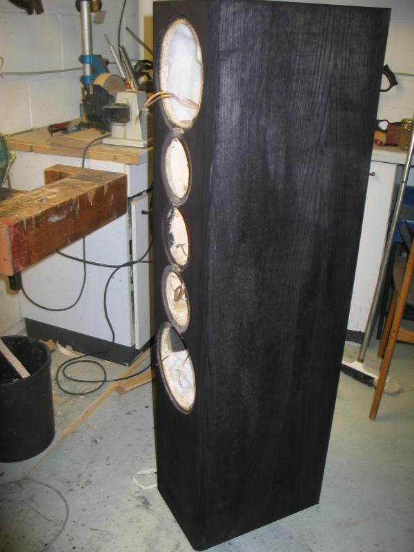

    Habt ihr Erfahrung mit Beizen am Birke-MPX.
    Ich wollte für eine meiner nächsten Boxen aus MPX die Box im Finish etwas dunkler machen, evtl. auch nahezu schwarz. Die Struktur der einzelnen Furniere kommen dann super gut heraus. Welche Farbe würdet ihr mal probieren, und wo bekommt ihr so etwas her. Habt ihr da einen guten Kontakt? ich hatte vor gut 20 Jahren häufiger gebeizt, dort war es so Pulver was man sich anrührte, ist das heute auch noch so?
    die Box wird am Ende so ähnlich umgesetzt wie diese hier, nur etwas größer in der Dimension:

    Hallo Timo,
    von Clou gibt es die Beize immer noch in kleinen Tütchen zum selber anrühren. Ich denke, gerade beim beizen läuft es nach dem Try and Error Prinzip, habe damit auch schon meine Negativerfahrung gemacht.

      genau dies möchte ich hier beim nächsten Projekt vermeiden, ich hatte Wochen benötigt dieses Gehäuse im Bild zu fertigen, von Kosten abgesehen ein sehr aufwendiges Projekt. Die nächsten zwei Boxen entstehen aus 40 einzelner Schichten und von der Fläche her um rund drei mal so groß, was alleine an Geld einige hundert Euro ausmacht, da möchte ich bei der Beschichtung nichts falsch machen.
      natürlich mache ich genau aus diesem Grund vorher eine Beizprobe.
        Mit der Clou Beize in den Tütchen hab ich schon richtig in die Sch***e gelangt. Hab danach noch wasserbasierten Klarlack drüber (auch von Clou) und die Beize ist immer wieder durchgekommen. Mit den Händen über die klarlackierten und schon monate getrockneten Flächen gewischt, hat das Zeug immer noch massiv abgefärbt. Ganz zu schweigen vom feuchten abwischen…
        Gute Erfahrungen hab ich mit der teureren Flaschenbeize von Clou gemacht (B11). Trocknet schnell, ist verhältnismäßig abriebfest und lässt sich gut klarlackieren.
        Bei schwarz gäb's noch eine andere, absolut lichtechte und billige Alternative:
        Ruß und Spiritus mischen ergibt eine Beize, mit der man super anfeuern kann!
        Nach Geschmack wieder runterschleifen, evtl noch einen anderen Farbton drüberbeizen und Lack drüber. Meine Bijou 170 light auf dem Treffen hab ich beispielsweise so behandelt. (Rußbeize -> runterschleifen -> Farbbeize aus der Flasche von Clou -> runterschleifen -> Klarlackieren mit Clou Treppen- und Parkettlack)
        Die schönen MDS-bestückten Boxen auf Bernds Treffen wurden ähnlich veredelt. Von Seewolf/Werner hab ich nämlich die Methode.

          Sehr schön schwarz wird Tusche oder Seidenmalfarbe. Foto ohne Lack!

            Bei einer derartigen Geschichte würde ich
            1) eine bis dreihundert Probestücke bereithalten,
            2) die Oberfläche direkt vor dem Beizen erst mal wässern. Ansonsten zieht die Struktur, die ja im Prinzip aus Kopfholz besteht, viel zu viel Beize, was den Farbton verfälschen kann,
            Aber wie gesagt: ein bis dreihundert Probestücke ....
            und vor allem anschließendes Lackieren der Probestücke nicht vergessen, da die 'nur gebeizte' Oberfläche anders aussieht, als die lackierte.
            Wenn du mit Wasserbeizen arbeitest, solltest du die trockene Oberfläche vor dem Lackieren mit einer Wurzelbürste in Maserrichtung ausbürsten um Pulverrückstände der Beize zu entfernen, dieses aber nicht zu heftig (so, als wenn du einen Frauenpopo streichelst ).

                              habe mit der Pulverbeize von Clou gearbeitet. Mein Fazit:
                              1.) mit Wachs / Öl drüber: vergiss es, färbt immer wieder ab.
                              2.) Klarlack war immer ok, egal ob Lösemittel oder wasserbasiert. Wichtig hierbei: Beize gut duchtrocknen lassen. Dann abbürsten. Dann 1. Lage zügig und nicht zu satt lackieren. Nicht von dunkel nach hell streichen, wenn 2 farbig gebeizt. Nicht zu nass arbeiten. Besser als pinseln / rollen ist sprühen, da dann kein wischen auf der Orberfläche erfolgt. 2-3 Schichten Lack reichen, um das zuverlässig zu versiegeln, auch wischfest.
                              Habe gerade etliche Beizprobebrettchen im Keller auf Birke MPX. Ich stell dir mal Fotos hier ein davon.
                              Ich finde, die verarbeiten sich einfach und gut. Habe auch schon Furnier gebeizt, sieht geil aus....
